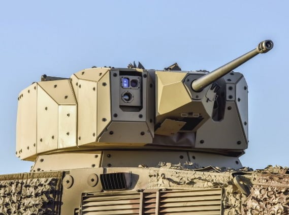

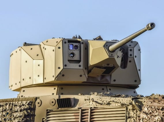

بحسب الخبر : تناقش شركة IGG الاماراتية مع شركة دينيل الجنوب افريقية ( تحديدا : دينيل لأنظمة العربات ) لإنجاز شراكة في مشروع برج السلاح الموجه عن بعد ( RCG-30) ذو عيار 30 مم ..
حاليا تم تزويد عربات RG-41 8×8 وارسالها للامارات لتقييمها , وتعمل شركة دينيل لانظمة العربات مع شركة IGG الاماراتية لتوفير التمويل المالي لتطوير المشروع .
تم انجاز مرحلة التصميم للمشروع وهو جاهز للدخول في مزيد من اختبارات التقييم .

بس لو يزيدون الاسلحه على البرج مثل صورايخ مضاده للدبابات ورشاش مينيمي بيكون فتاك
برج جميل

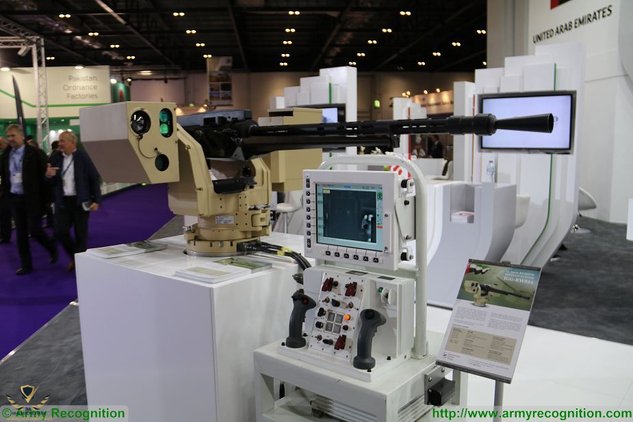

سيضاف بإذن الله للأبراج الاخرى التي دخلت ضمن بورتفوليو شركة IGG الصاعدة ..
البرج الغير مأهول IGG RWS14 14 5mm remote weapon station

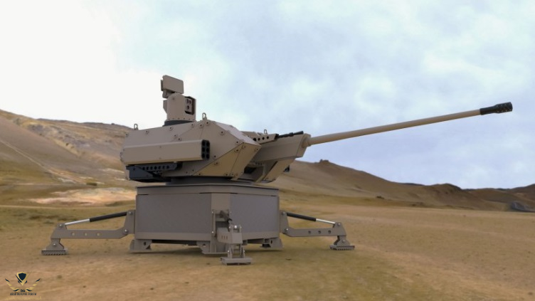

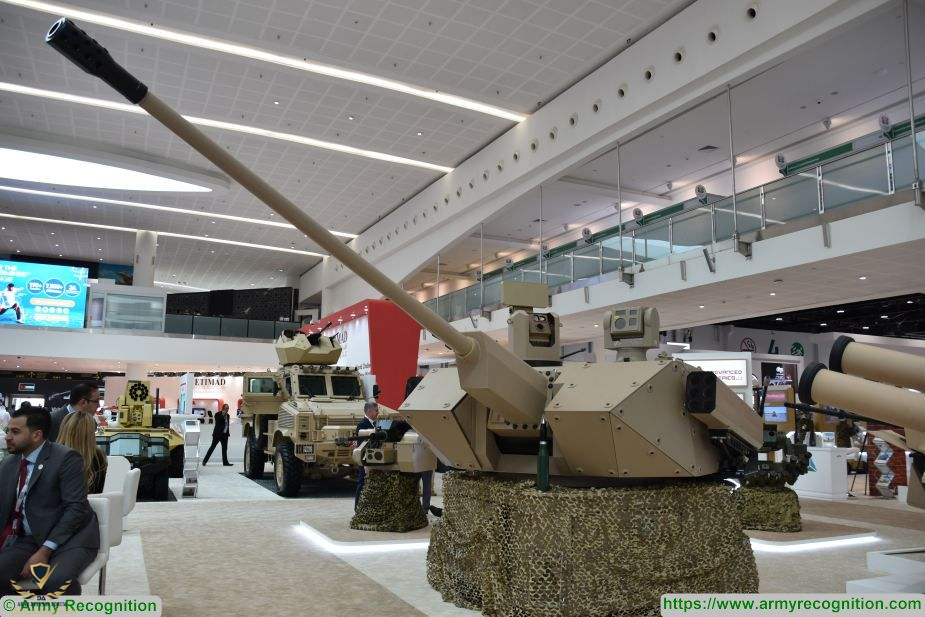

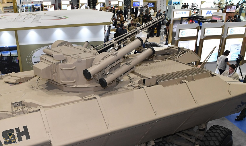

والبرج عنكبوت الصحراء desert spider 57mm
182872
البرجين المدمجين هما خيار مناسب لتسليح العربات التكتيكية والمدرعات والزوارق ...
اما عنكبوت الصحراء فيبدو واعدا جدا حتى كـ Stand alone solution
182873
او على متن مدرعات 8×8 مثلا ....
مواصفاته من مشاركة سابقة لي :
البرج مزود بسلاح رئيسي عيار 57 مم يفوق مداه 6000 متر بعدد 92 طلقة وثانوي بعيار 70 مم مداه الاقصى 8500 متر وبعدد طلقات 300 طلقه .
ايضا مزود بعدد 12 صاروخ مداها 8500 متر ( يمكن الاختيار بين ان تكون موجهة او غير موجهة )
لديه حماية باليستية Stanag 4569 level 3
يستطيع الالتفاف 360 درجه ويمكن ان يرتفع لمستوى ما بين - 20 درجه لغاية +70 درجه
نظام الرؤية النهاري عالي الاداء بالاضافة للرؤية الحرارية وقدرة تتبع بالفيديو ( video tracking )
والاجمل : لديه رادار كشف وتتبع للاهداف الارضية والجوية بمدى كشف يبلغ مابين 10 الى 20 كم للعربات و بمدى كشف 3 كم الى 6 كم لطائرات الدرون الصغيرة ( وهذه الارقام تعتمد على الطاقة المستخدمه التي تغذي الرادار )

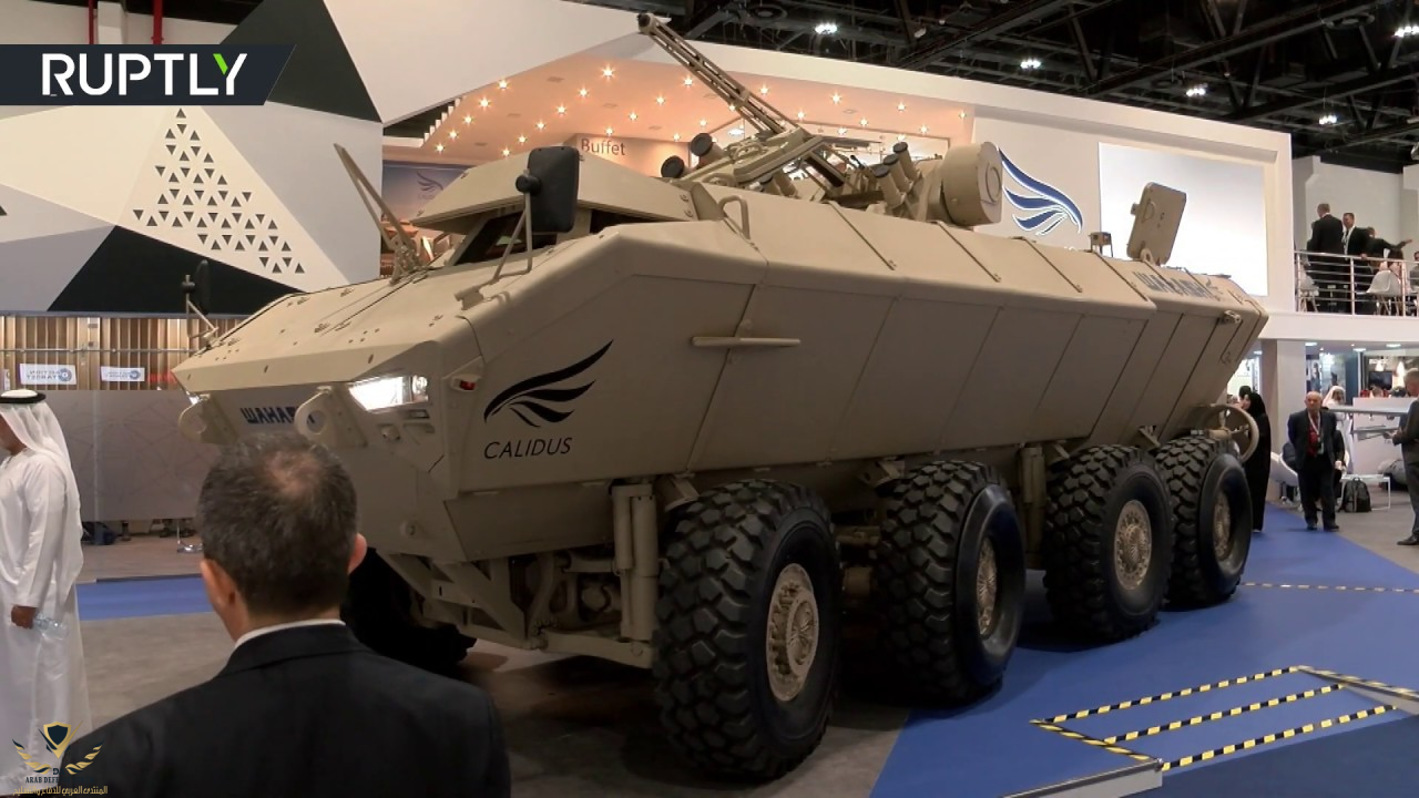

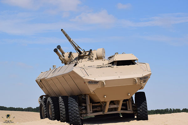

مدرعة وحش 8×8 تعتبر خيارا مثاليا لدمج عنكبوت الصحراء عليها
182874
182875
بدل برج شتورم المدمج بها حاليا
182876
مشاهدة المرفق 182872
مشاهدة المرفق 182873
مشاهدة المرفق 182874
مشاهدة المرفق 182875
مشاهدة المرفق 182876
برج عنكبوت الصحراء نتاج تعاون الامارات مع سلوفينيا . تعاون ممتاز
اتمنى ان يتطور لأكثر من ذلك في النسخ القادمة ... مبدئيا هم ارادوا برجا مدمجا ( مصفح من كل الجهات بحيث لايكون الرامي مكشوفا اثناء عملية اعادة تذخير البرج )
Abri du Plessis, Programmes and Engineering Executive at DVS, said the turret is “quite a nice package” as it is remotely operated, making it more compact than a manned system, is very accurate, shoots NATO ammunition, has no ITAR restrictions and is completely under armour, meaning that gunners are not exposed when reloading.
ومزيد من المواصفات :
The RCG30 weighs approximately 2 000 kg depending on the (scalable) protection level and subsystems fitted. Range of the cannon is 3 000 metres.
Du Plessis said the turret has been fitted to an RG41 8×8 vehicle and earlier this year demonstrated to the United Arab Emirates – the vehicle and turret are still there as Denel Vehicle Systems hopes it will be invited to take part in summer trials.
The UAE is a very important customer as DVS has delivered a substantial number of N35 vehicles to the United Arab Emirates in 4×4 and 6×6 versions. DVS has also recently delivered on a contract for RG31 vehicles in the UAE. DVS also received an order from the UAE for the supply of a first prototype RG12 Mk6 internal security vehicle, with further opportunity to supply additional vehicles.
The Mechatronics division of DVS has a large portfolio of turrets, including the SDROW (Self Defence Remotely Operated Weapon) range that can take Russian and Western 5.56 and 7.62 mm machine guns; the TRT (Tactical Remote Turret) 25 mm with a Bushmaster cannon; TRT 30 mm with a Russian 2A42 cannon and the Overhead Manned Turret (OMT) that can take 7.62 or 12.7 mm machineguns or a 40 mm grenade launcher. Mechatronics also has a missile turret; the MST (Missile Stabilised Turret) equipped with four Ingwe anti-tank missiles.
Mechatronics is busy developing the SDROW Strike turret with the 20×42 mm Inkunzi Strike weapon from sister company Denel PMP.
Mechatronics has expertise in turrets for attack helicopters, having developed the turrets for the Rooivalk and Super Hind with either GIAT F2 or GI2 20×139 mm cannons. The company carries out refurbishment work on these.
Although turrets are the core business of Mechatronics, it also manufactures the LOCATS target drone, which is regularly used by the South African National Defence Force. Sighting systems are another big part of the business, with commander and gunner sights being manufactured for the Badger. In conjunction with Thales, DVS developed the Above Armour Panoramic Gunnery Sight (AAGPS) for use on armoured vehicles.
The AAGPS is used on the RCG30. It has day and thermal cameras with continuous zoom from a field-of-view of 22.5 to 1.25 degrees, allowing for target identification at ranges of 4 000 metres and 3 100 metres respectively. A laser rangefinder is effective out to 15 000 metres.
