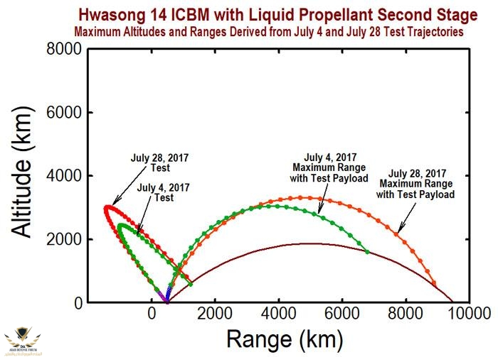

إذا أردت ضرب هدف للعدو بصاروخ باليستي يبعد عن مكان الإطلاق 500 كيلومتر هل يختلف المسار الباليستي للصاروخ ذو مدى ال600 كم مثلا عن المسار الباليستي للصاروخ ذو المدى 1000 كم مثلا .. أم سوف يتخذوا نفس المسار .
يحتلف طبعا
بامكانك استخدام صاروخ بالستي ذو مدى كبير لضرب هدف قريب لكن السؤال ماهي قدرة الصاروخ نفسه على المناورة اثناء الخروج من الغلاف الجوي للارض وعودته مرة اخرى لاستكمال مساره
يحتلف طبعا

الصاروخ الابعد فى المدى لكى يضرب هدف قريب سيكون عليه الارتفاع اكثر و الهبوط من ارتفاع اكبر يزيد السرعة و يصعب الاعتراض
و حاليا هناك حلول اخرى لتفادى الاعتراض بدل استخدام صاروخ غالى الثمن مثل المسار الشبه بالستى او الصواريخ الهايبرسونيك ذات المسار المختلف
