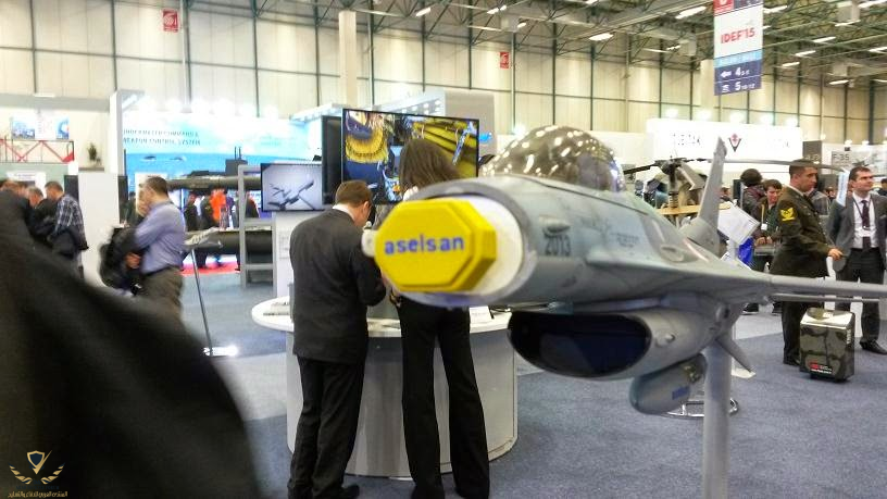

وقعت اسلسان بالامس اتفاق لتطوير رادارات الاف ١٦ التركيه في اطار تحديثات كبيره ستشهدها المقاتله التركيه في التسليح والرادار والافيونكس .
سيكون الرادار الجديد من نوع AESA هو احدث ماتوصلت له الشركه التركيه من تكنولوجيات وسيكون نواه لمشروع رادار مقاتله الجيل الخامس التركيه

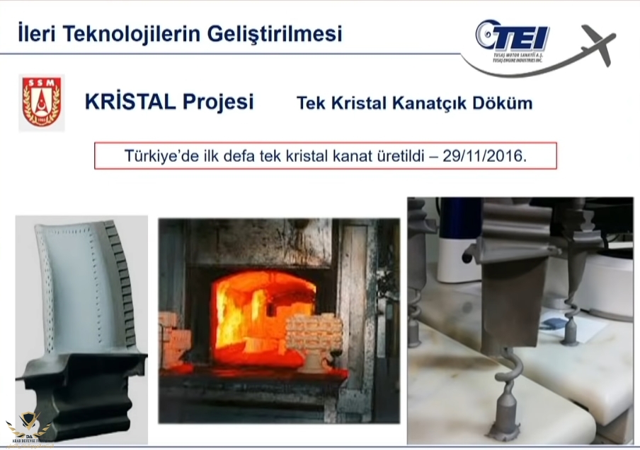

FireShot Capture 010 - Türkiye Milli Motor Geliştirdi ( TEI ) - YouTube - www.youtube.com.jpg
For example, this piece is the single crystal turbine blade (most important piece for turbo engines) of the TEI TS1400 turboshaft engine. In order to produce this piece, TUBITAK MAM has set up a high temperature material laboratory by spending 100 million TL ($30 million in that day's exchange rate) and they worked with TEI and GUR METAL for many years. GUR METAL also made investments to casting this kind of single crystal pieces.
Years ago, even for the casting of this piece (not even technology transfer), Ukraine did not even offer. Then someone gets up and says that they are transferring technology! Nobody transfers critical technology to anyone else. If you want to have a technology, you have to develop yourself.

كنت أشاهد نموذج عرض من سنوات مضت لرادر تركي للأف 16 كنت أضنه طموح مبكر
اليوم ماشاء الله عقود أنتاج .
