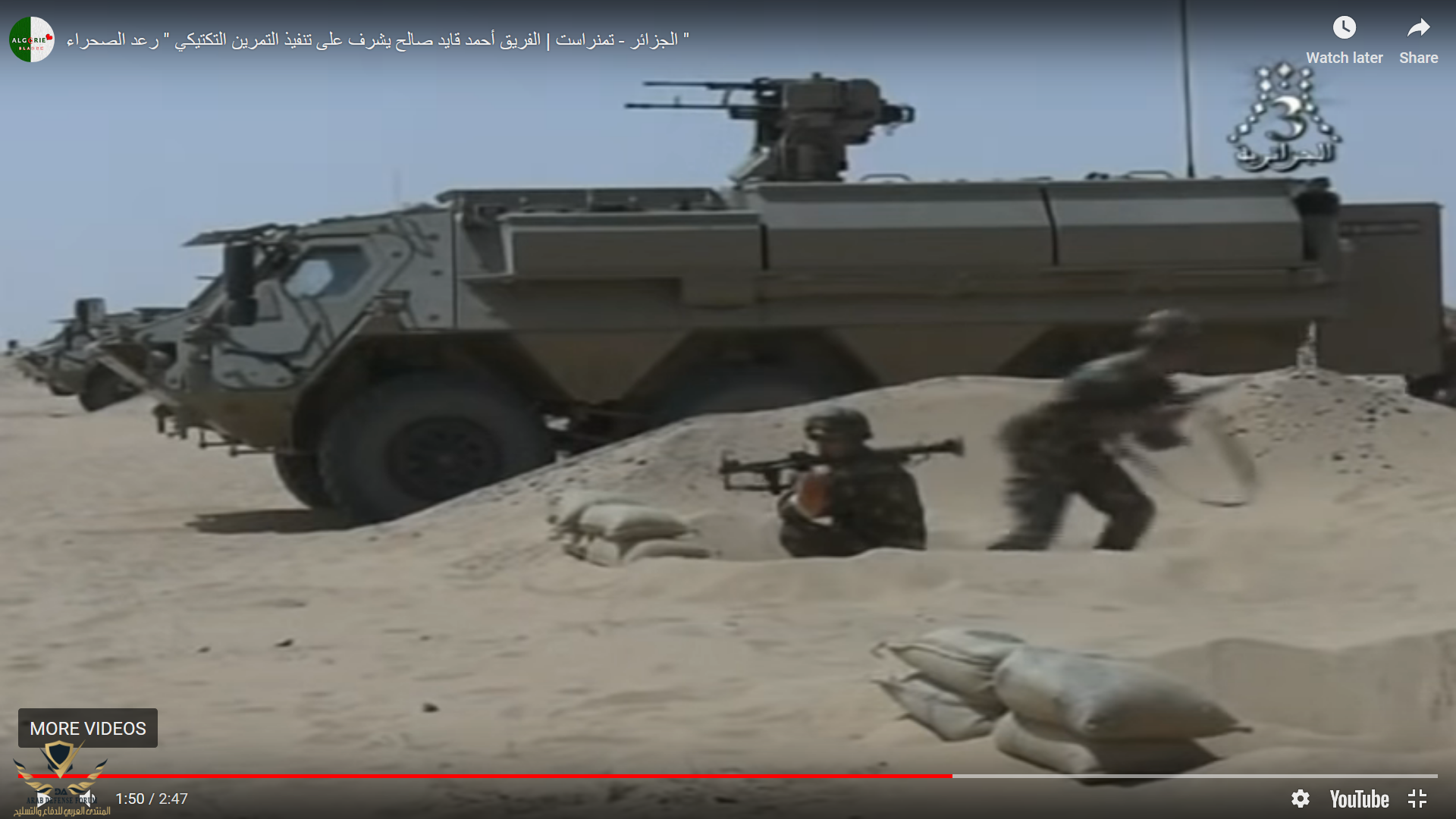

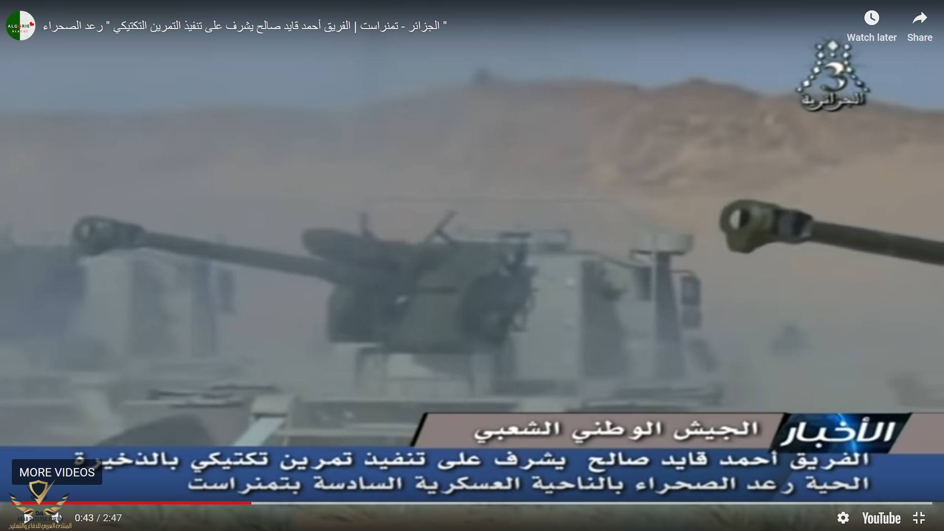

تحميل المدفعية الثابتة على عربات نقل
160355
160356
تطوير العربة فوكس و اضافة التدريع الجانبى و برج قتالى متعدد الاسلحة
160357
تحياتى

بالنسبة للصاروخ - مشكلة فى المحرك فى احدى فتحات النفث الجانبية و لون اللهب كان مائل للخضرة - عطب عادى و بيحصل وفى اى صاروخ حتى الجافلين نفسه له فيديوهات فشل و عطب
اما المميز فعلا فى الفيديو هو التالى
مشاهدة المرفق 160355
مشاهدة المرفق 160356
مشاهدة المرفق 160357
تحياتى
