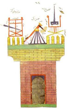

رسم لمنجنيق مثبت فوق برج.
ومع أن هذا التمايل للثقل الموازن مكلف قليلا، فإن له تأثيرا ملموسا في كبح حركة العارضة أثناء دورانها. ومع انتقال الطاقة إلى القاذفة عندما ترتفع وتدور فوق العارضة، يمكن لهذا الكبح أن يسبب توقف العارضة تقريبا عندما تصبح في وضع عمودي. ويقلل تخفيف السرعة الإجهاد الذي تتعرض له بنية الجهاز مباشرة عندما تنطلق القذيفة. ونتيجة لذلك، فإن احتمال انزلاق الهيكل أو تأرجحه يصبح أقل. إن بعض القطع في أجهزة القصف القديمة كانت معروفة بميلها إلى الالتواء والتحدب مما كان يستدعي تركيبها على منصات خاصة قابلة للانضغاط. ويؤدي الإطلاق السلس في حالة المنجنيق إلى عدم حاجة المهندسين إلى القيام بإعادة الجهاز إلى وضعه بين الرميات المتعاقبة، وبذلك يمكنهم الرمي بشكل أسرع وأكثر دقة. وقد برهن جهاز من حجم متوسط تم بناؤه بوساطة متحف فالسترز مايندر في الدنمارك أن باستطاعته تجميع رمياته إلى مدى 180 مترا ضمن مساحة لا تتجاوز ستة أمتار مربعة.

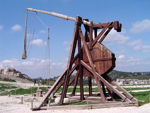

Counterweight trebuchet at Château des Baux, فرنسا

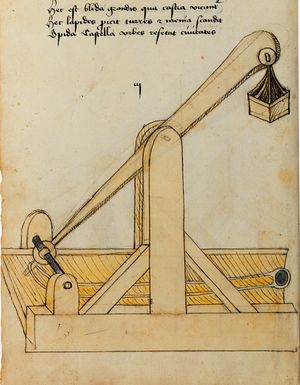

Counterweight trebuchet by the German engineerKonrad Kyeser (c. 1405)

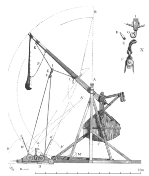

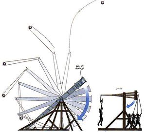

صورة جانبية للمجنيق ذو الثقالة الموزانة.

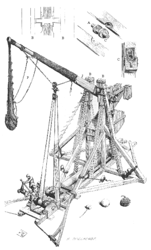

المنجنيق ذو الثقالة الموازنة.
منجنيق ذو الثقالة الموازنة المدعمة.
حققت الآلات ذات الثقل الموازن الممفصل hinged إضافة أخرى إلى مدى الرماية وذلك بتحسين الفعالية التي يقوم بها المنجنيق بتحويل طاقة الثقالة الأرضية إلى حركة للقذيفة. يهبط مركز الثقالة للثقل بخط مستقيم إلى أسفل أثناء المرحلة الأولى للتسارع، وعندما تستوي المفصلة تزداد الطاقة المنتقلة من جراء دوران الثقل حول مركزه. ويساعد استمرار الدوران على إبطاء حركة العارضة عندما تنطلق القذيفة مما يخفف من الإجهاد الذي تتحمله الآلية. إن سلاسة عمل المنجنيق تعني بأنه ليس هناك داع لإعادة تسوية وضعيته بعد كل رمية، وبذلك يمكن إطلاق قذائف أكثر خلال فترة زمنية معينة.
إن الأثقال الموازنة المدعمة propped سمحت للمهندسين باستخلاص طاقة أكبر من الثقل الموازن. فبدعم الثقل الموازن ليبقى مائلا قبل الإطلاق، يتباطأ هبوطه قليلا. وقد زاد هذا الابتكار أيضا المسافة بين مركز الثقالة في الثقل الموازن والمحور الذي تدور حوله عارضة المنجنيق.
لقد كان تقدم الآلات المعتمدة على الثقل الموازن أكبر بكثير. فحاوية الوزن يمكن أن تكون بحجم كوخ ريفي وتحتوي على عشرات الآلاف من الكيلوغرامات. أما القذيفة في الجهة الأخرى من الذراع فكان يمكن لها أن تزن ما بين 200 و 300 كيلوغرام. وقد تم ذكر بعض المنجنيقات التي كانت ترمي قذائف من الحجارة تزن ما بين 900 و 1600 كيلوغرام. ومع زيادة كهذه في القدرة، كان من الممكن رمي خيول ميتة أو أكوام جثث بشرية. وقد استطاع نموذج أعيد بناؤه حديثا في إنكلترا قَذْفَ سيارة صغيرة (تزن 476 كيلوغرام من دون محركها) إلى مسافة 80 مترا باستخدام ثقل موازن يبلغ 30 طنا.

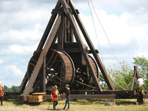

Trebuchet at Middelaldercentret, Denmark.

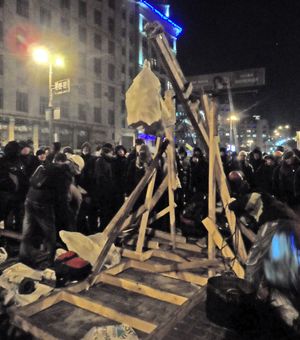

منجنيق نصبه المتظاهرون في شارع خروشڤسكوهو، كييڤ، 2014.
في 2014، أثناء شغب شارع خروشڤسكوهو في أوكرانيا، استخدم المتظاهرون المنجنيق لإلقاء الطوب وزجاجات المولوتوڤ على الشرطة.[5]
