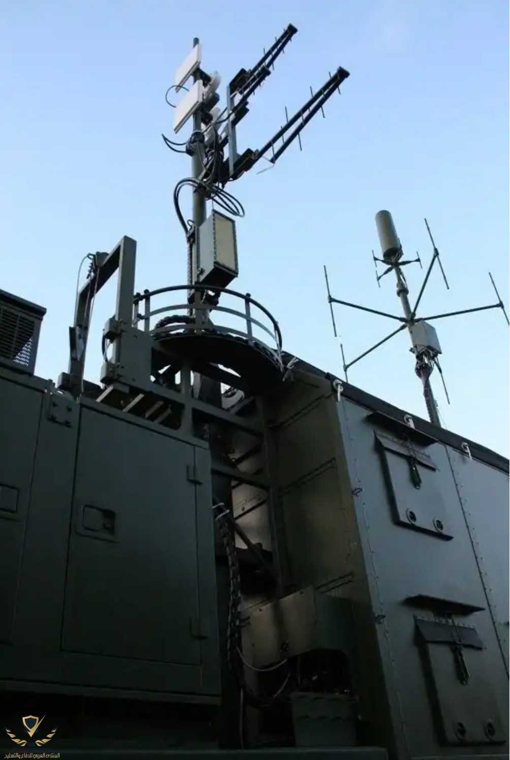

لست خبير ولكن معرفتي البسيطه في الهوائيا والطيف الترددي تقول ان حجم ونوع الهوائيات في المنظومه تدل على ضعف المنظومه والله اعلم
تبدو لي وكانها محطه رصد وتجسس اكثر من كونها منظومه حرب الكترونيه

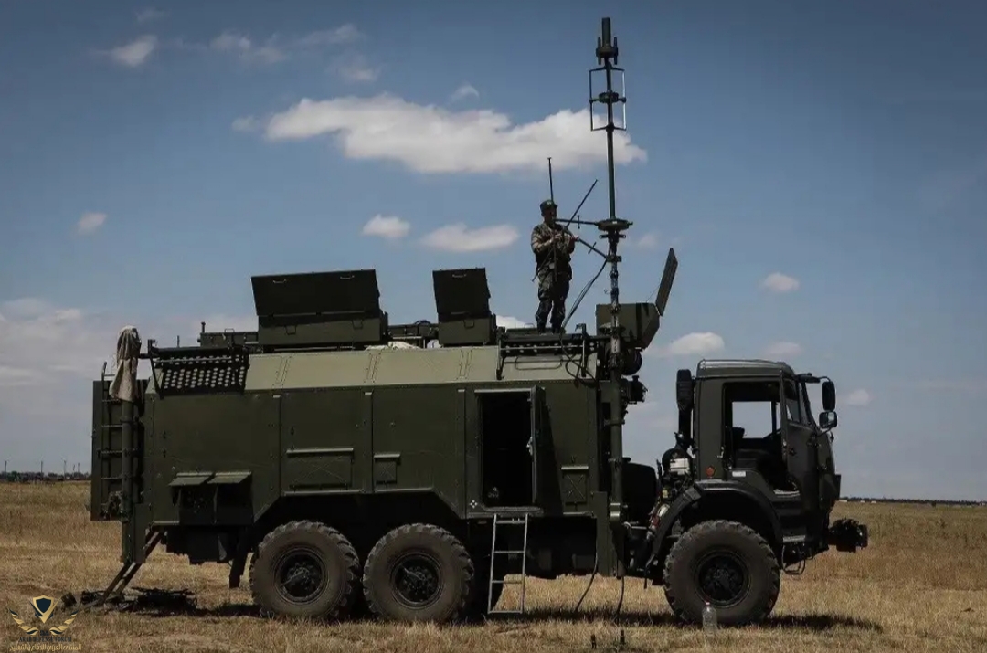

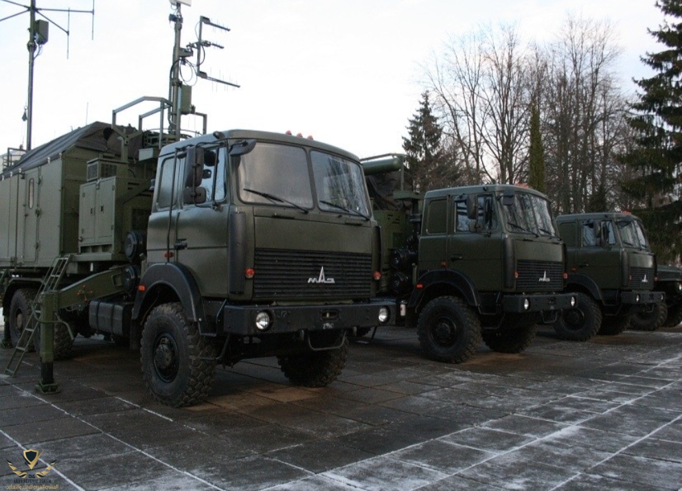

المنظومة فيها 6 عربات تقريبا،
عربة للكشف وهي التي نشرت صورتها في الأعلى،
وهناك عربة أخرى للإرسال،
وغالبا هوائياتها ستكون مقاربة للكراسوخا الروسي،
هي منظومة جديدة لم يمضي على دخولها للخدمة إلا شهر ونصف تقريبا،
لذلك لايوجد عنها صور كثيرة،
الا ماوضعت في الموضوع،
واخرى سأضعها في مشاركتي هذه.
