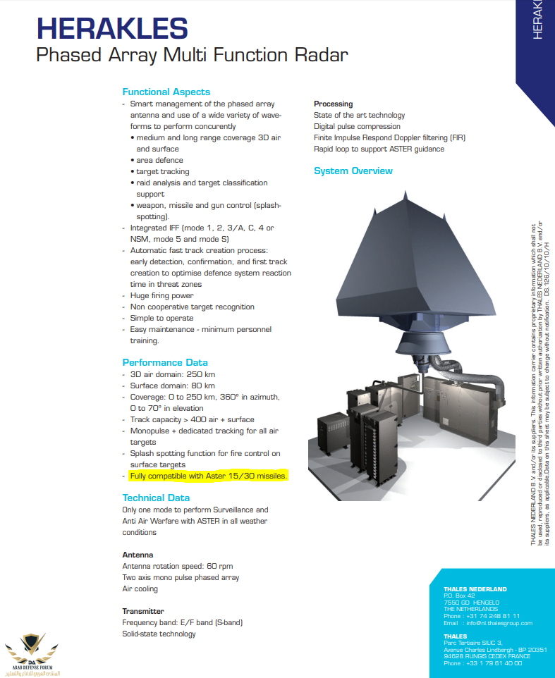

طلع ان رادار HERAKLES قادر على توجيه صواريخ ASTER-30 و ليس كما تم تضليلنا به في المنتديات
مشاهدة المرفق 133457
تحياتي
لم ثبت أحد أن ال Herakles لا يطلق ال Aster 30 وأثبتنا ذلك
بخلاف كون فرقاطة Formidable السنغافورية تمتلك ال Herakles بجانب أنباء عن تشغيلها لل Aster 30
المشكلة أن الفرقاطات الفرنسية خلاف الإيطالية
الفرنسية مصممة مبدئيا لمهام ASuW/ASW تسليحها بال Exocet/Scalp naval/Aster 15 وتملك السونار Captas 4 الجبار
الإيطالية مصممة كمتعددة مهام من البداية
هل يمكن للفرنسية تشغيل ال Captas-4 مع الرادار واطلاق Aster-30 لكامل مداه بالتزامن دون مشاكل بالطاقة ..؟

لا ...بشكك في تشغيل ال Herakles وال Captas-4
المفروض ال Sea Fire 500 هيحل المشكل ده
