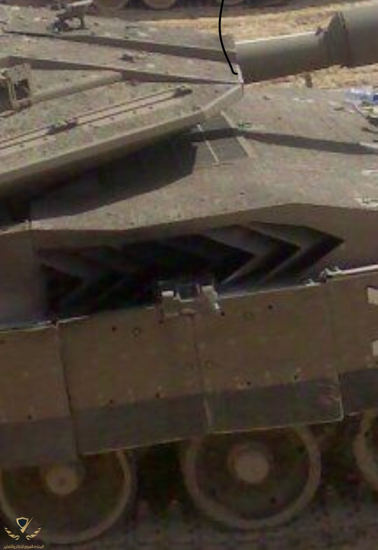

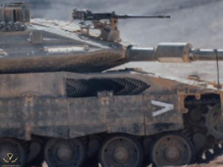

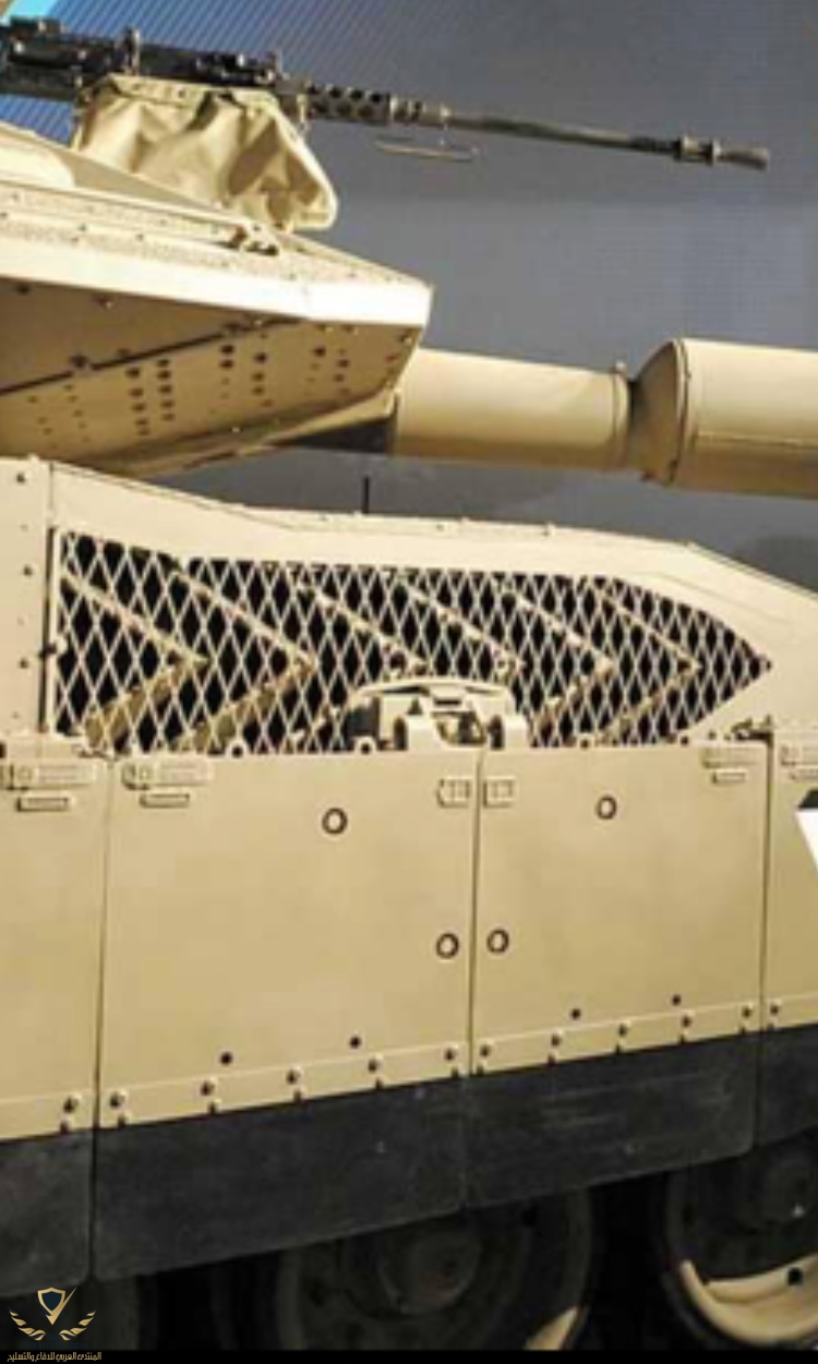

كتبت ردي السابق عن حل مشكلة الأتربة الابرامز والله قبل ان اقراء موضوع الاستاذ فادي الشام @فادي الشام
وتفاجأت بأن الفكرة مستخدمة في الميركافا 4 بوضع الانتيك في الجهه الأمامية للدبابة
كنت اعتقد ان هناك أسباب تمنع من استخدام هذا الحل البسيط
هذا يعطينا انطباع
أن
الفكرة قابلة للتطبيق على الابرامز لا عذر الان لمن يبحث عن حل للمشكلة
يمكن تطبيقها على جميع المدرعات وغير مكلفة
وبطرق عديدة لا تؤثر على تدريع
مشاهدة المرفق 126593
مشاهدة المرفق 126594
مشاهدة المرفق 126595
هذا يعطينا انطباع
أن
الميركافا المحرك في الامام
الدبابة الأمريكية المحرك في الخلف
الاهم هو فتحات الهواء
سواء خلفي او امامي
للابرامز وضعها للأعلى او تمديد جانبي يحل المشكلة بغض النظر عن مكان المحرك

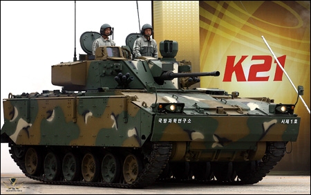

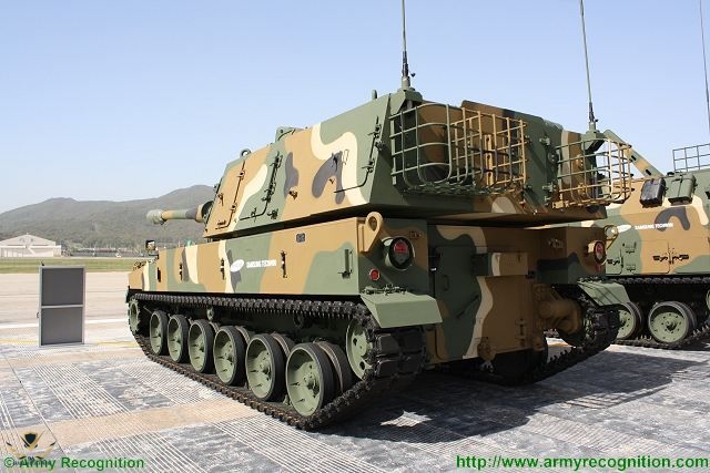

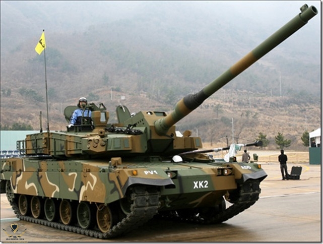

ماذا لو تم اعادة تسليح اللواء كامل بمعدات كورية من دبابات k2 و مدرعة k21 و مدفعية k9 و غيرها
مشاهدة المرفق 126449مشاهدة المرفق 126450مشاهدة المرفق 126451
و هل هناك عقبات تواجه هذا التسليح ماهي الخيارات الاخرى و مدى تعاون الكوريين لنقل التقنية و لتطوير حسب الطلب السعودي

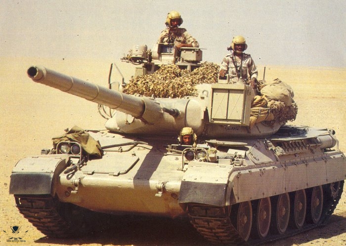

الواء الرابع هو لواء مدرع وتشكيلة مثل أي لواء مدرع اخر في القوات البرية
ولا يتميز باي شي عن الألوية المدرعة الأخري
ألا في تسليحة بدبابات AMX_30 ومدرعات AMX_10
اي أن الفرق بينه وبين الألوية المدرعة الأخري هو أسلحته الفرنسية الصنع

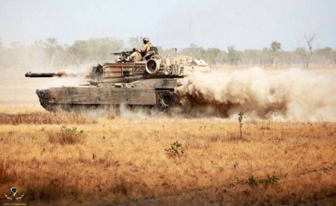

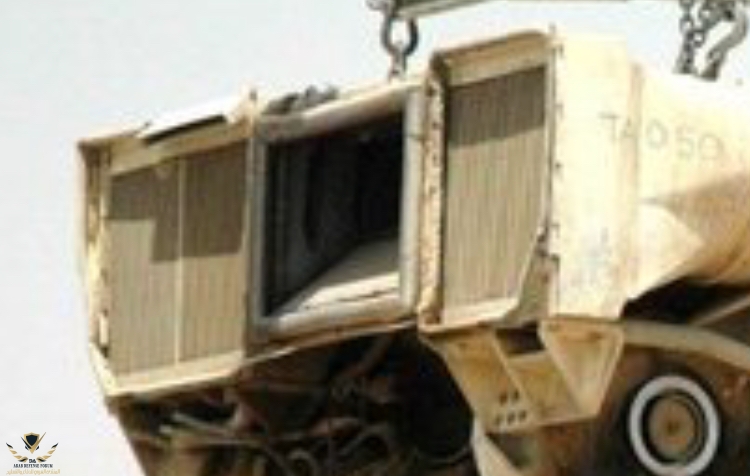

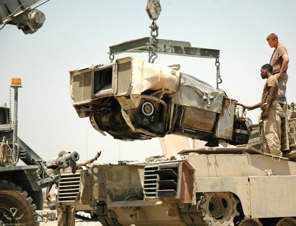

حل مشكلة الابرامز يمكن في تغيير وجهة الانتيك الخلفي الى الجوانب او الأعلى او حتى للأمام عبر ممر هواء خاص
وفلترة هذا الممر
الحل ممكن
لان فتحات سحب الهواء للمحرك عبر ممر التيربو موجود بالخلف ومن المعروف ان الغبار المثار من الحركة يتواجد خلف الدبابة منا يجعل ممر التيربو أشبة بمكنسة لشفط هذه الأتربة
انظر للصور
هذا محرك الابرامز
مشاهدة المرفق 126590
مباشرة هذه فتحات الهواء الموجودة خلف المحرك مباشرة
مشاهدة المرفق 126591
هذه كمية الغبار الناتج عن حركة الدبابة وتمركزها خلف الدبابة مما يتسبب في سحب كميات كبيرة من هذا الغبار
مشاهدة المرفق 126592
طبعا لم ارى الابرامز الا من خلال الصور وهذا استنتاج شخصي ربما يصيب او يخيب ولاكن ما اعرفه ان لكل مشكلة حل اذا ما بحثت عن هذا الحل
على الأقل تستطيع تقليص المشكلة اذا لم تستطع حلها
اضافة ممرات هواء جانبية الى الامام له عدة مميزات أراها فهي تزيد من نسبة نقاوة الهواء الداخل للمحرك وغير مؤثرة على حركة الدبابه او حتى تدريعها
ايضا ميزة اخرى يمكن زيادة كمية الهواء الداخل للمحرك بهذه الطريقة مما يعطي قوة اكبر للمحرك
هذه الممرات سوف تبتلع كميات كبيرة من التراب أو الرمال الناعمة في حال هبوب رياح خفيفة في الصحراء فما بالك إذا كانت الدبابات تسير بشكل رتل طولي , الروس إخترعو جهاز يوضع فوق برج الدبابة لتصفية الهواء و هو موجه للخلف لكن بصراحة لا أعرف مدى فعاليته أو كيف يعمل
مهما كانت كمية الاتربه التي ستبتلعها الممرات الأمامية لن يكون اكثر من ١٠٪؜ مما تبتلعها الممرات الخلفية شاهد الصور السابقة
ايضا زيادة قدرة الفلترة بحكم طول الممر
كما قلت من قبل لن تنفع في حال وجود عاصفة أو السير خلف دبابة أخرى , المشكلة قائمة حتى الان و لا يبدو أن أحد تمكن من وضع حل جذري لها
