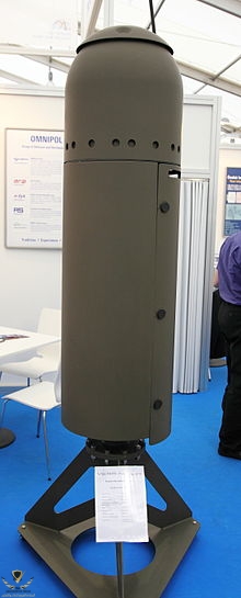

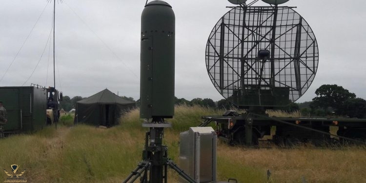

الردار التشيكي الجديد السلبي للرصد والمراقبة و الإستطلاع من نوع VERA-NG أظهر قدرات وأتبت فعاليته وجدراته في تمارين الحلف الأطلسي Baltic CESMO trial -2018 BCT18 في PUTLOS Military training Area شمال ألمانيا.
ردار الرصد والتتبع للمقاتلات الشبحية VERA-NG هو ردار دعم التتبع السلبي الاليكتروني يرصد الطائرة B-2 من بعد 250 كيلومتر ويعمل بالتناوب مع نظام TODA Time Difference of Arrival وهي مرحلة إحتساب للفوارق الزمنية مع رصد لمختلف موجات الراديو الكهروميغناطيسية وإشعاعات الراديو،يعمل على موجة 88MKZ -18 GHz وبمدى رصد من 400 كيلومتر ،هدا الردار طورته المقاولة التشيكية ERA-a-s للاتصالات ،يقدم أحدث نظام سلبي للمراقبة والتي ترصد الأهداف وإحداثياتها وتموقعها وتعريفيها وتتبع كل الأهداف سواء كانت جوية او بربة او بحرية.
وإستتادا للمجموعة فإن اهداف الردار هو خلق مجموعة متناسقة ومتجانسة من تجميع لكل المعطيات والمعلومات الخاصة بالحروب والتشويش الاليكتروني مع تبادل للمعلومات الدقيقة مع خاصية الإنصهار والتقييم في الوقت المحدد والزمن إستنادا لخاصية AEDP13 و STABAG-4618.

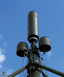

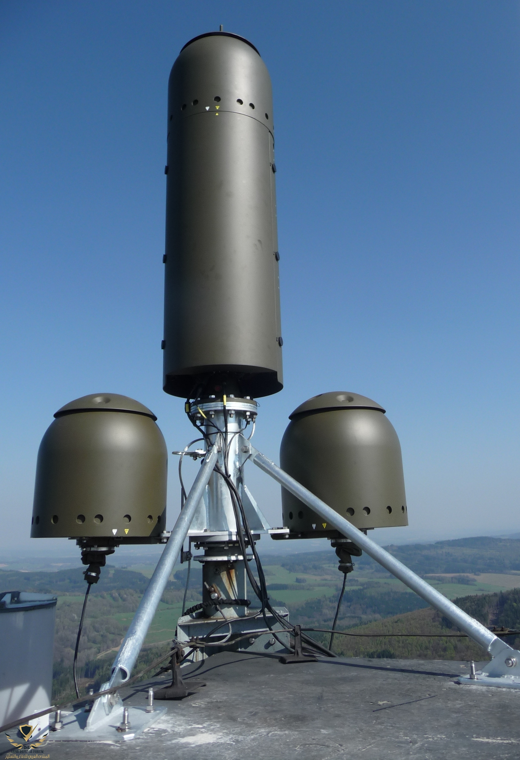

يتكون الردار من 3 مجموعات Radio signal Receiver ب360 درجة وكل محطة هي بزاوية 120 درجة ،وتضم محطة استقبال Central Receiver Cum و كمبيوتر مركزي Central Computer with Synthesize Conjunction يرصد المقاتلات الشبحية مثل الاف-22 والاف-35.
Provide objective parameter :3D, 360 degree Azimuth
Time to update parameter :1-5 second
Seiz and weight of the Antenna :500*1720mm/175kg
Antenna of the processing station :500*1720mm/120kg
Number of radio receivers :4 stations
Stations Nearby, 1,2,3, and radio Central processing station
Detect. Provide Early Warning for the Remot Target Radiation from radio as Radar, responders Identity Enemy to-IFF
Equipment responders DME/TACAN
Target Library Capacity :10,000
Tracking Capability :200 real time tracks
