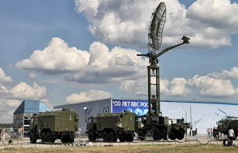

في 21 يونيو الجاري ،وزارة الدفاع الروسية صرحت بأنها سلمت الردار الجديد Kasta -2-2 أو Casts 2E2 وهو ردار تنسيق للمنطقة العسكرية المركزية فرع الدفاع الجوي في منطقة سمراء.

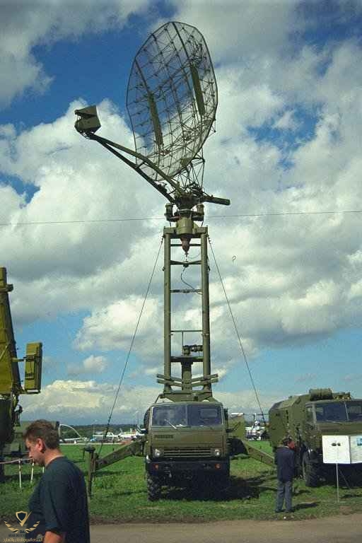

الردار الجديد هو من 360 درجة للمراقبة ويعد أحدث ردار متطور من أجل نظام التحكم الجوي ،يعطي الردار Kasta إحداتياث المدى والارتفاع ومستوى التحليق وكل أشكال تصنيف الطائرات والصواريخ الجوالة كما انه يعطي كل المعلومات المتعلقة بالارتفاعات المنخفضة والجد المنخفضة وبقدرات رصد للأهداف الشبحية والأهداف المتحركة فوق سطح المياه.

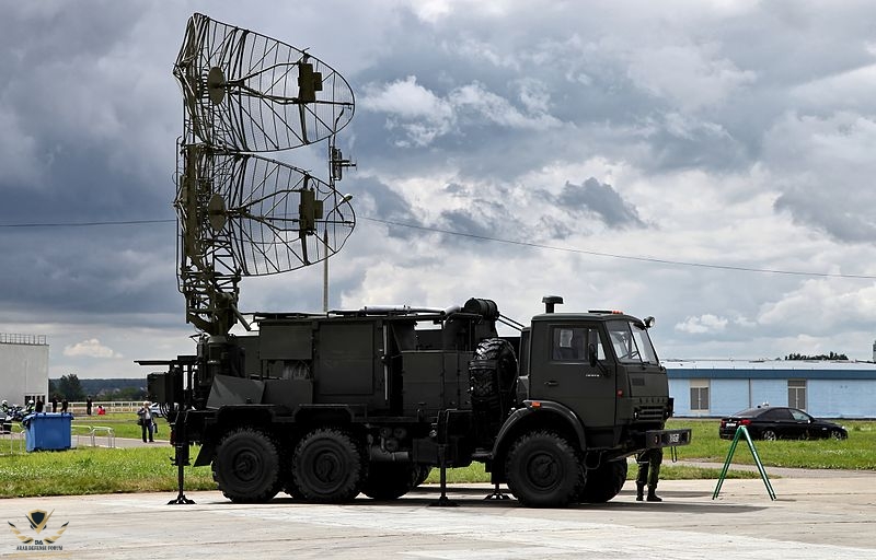

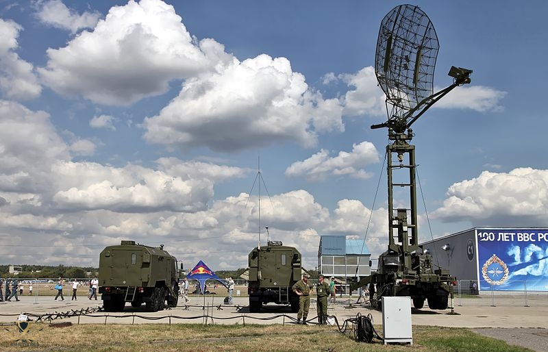

Kasta -2-2 يتكون من 3 مركبات واحدة حاملة للاقط الهوائي ومركبة تانية للقيادة والتحكم والثالثة كمولد للطاقة الديزيل-الكهربائية.
