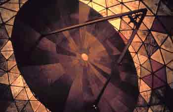

يتشكل الرادار مبدئيا من جهاز ارسال، وهوائي، وجهاز استقبال.
يتولى جهاز الارسال بث ومضات قصيره، طول كل منها اقل من جزء على المليون من الثانيه. تشكل هذه الموجات ما يعرف بقطار موجات الراديو. يتم ارسال قطار الموجات بأتجاه الهوائي عبر انبوب معدني يسمونه دليل الموجات.
حين تنبعث من دليل الموجات، توجه الموجات الى عاكس الهوائي، الذي يتشكل عادة من شبكة معدنيه. يقوم العاكس بدفع وتحديد الموجات ضمن اشعاعات متعددة الاتساع. شكل وحجم الهوائي يحدد دقة الاشعاعات كما ومستوى بلوغها.
فكلما كبر الهوائي كلما طالت وضاقت اشعتها وامكن تحديدها بشكل ادق. الهوائي المستطيل الشكل، الذي يزيد عرضه عن ارتفاعه، ترسل اشعاعات ضيقة ولكنها مسهبة في الارتفاع. عادة ما تستهدف الهوائيات المتعرجه، او التي تجول حول محورها، تصوير الفضاء في جميع الاتجاهات. فعلى سبيل المثال بعض الرادارات المستخدمة للتحكم بالمواصلات الجويه، تدور بوتيرة ستة مرات في الدقيقه، وتحدد موقع الطائرة مرة كل عشر ثوان.
