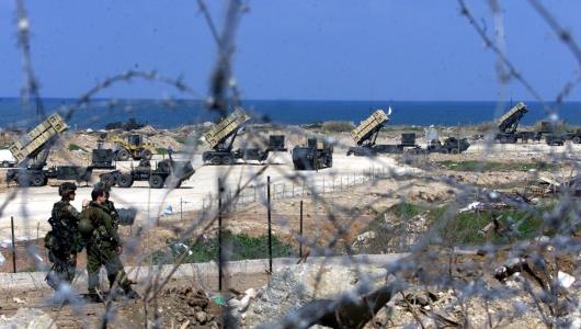

في (فبراير/شباط) عام 1992م كانت عملية عاصفة الصحراء التي تدخلت بموجبها القوات الأميركية في منطقة الخليج ردا علىالغزو العراقي للكويت توشك على الانتهاء، حينها وقف بوش يلقي خطابا حماسيا في قلب مكان شديد الرمزية: مصنع صواريخ "باتريوت" التابع لشركة رايثيون، والكائن في مدينة أندوفر بولاية ماساتشوستس، احتفالا بنجاح العملية. كان نظام الدفاع الصاروخي "باتريوت" إحدى الأيقونات العسكرية المروج لها خلال العملية، وادعى الرئيس الأميركي في خطابه أن فاعلية النظام في صد الصواريخ العراقية خلال الحرب بلغت نسبة 41/42، بمعنى أن النظام نجح في اعتراض 41 صاروخا من كل 42 صاروخا تم إطلاقها تجاه المناطق المستهدفة. كانت ادعاءات بوش دعائية وشديدة المبالغة بشكل لا يصدق، ومتعارضة حتى مع التقييم المتفائل للبنتاجون للنظام والمقدر نسبته الاعتراضية بين 70-80% داخل المملكة العربية السعودية، و40-50% داخل إسرائيل.
لم يكن لـ بوستول أن يفوت فرصة كتلك لممارسة هوايته المفضلة، وفي شهادة مثيرة له أمام الكونغرس فاجأ الأكاديمي الأميركي الجميع بقوله إن تقييمه الخاص لمعدل نجاح عمليات الاعتراض لنظام باتريوت خلال حرب الخليج كان منخفضا جدا، ويصل إلى 10% في أفضل الأحوال، وذهب إلى أبعد من ذلك بالادعاء(2) أن تحليلات الجيش الأميركي خضعت لتوظيف انتقائي وتعسفي لسجلات وأرقام النظام.

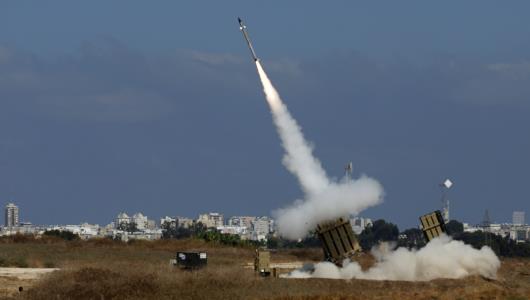

كان نظام الدفاع الصاروخي الإسرائيلي قد أكمل أعواما ثلاثة قيد التشغيل اكتسب خلالها سمعة دعائية أسطورية بعد أن أثبت، وفق الروايات الرسمية الإسرائيلية، فاعليته الشديدة في صد الهجمات المتواصلة لصواريخ المقاومة الفلسطينية بنسبة نجاح هائلة، مع قدرة غير مسبوقة على تمييز واعتراض الصواريخ الموجهة لمناطق سكنية، وتجاهل المتجهة لمناطق خاوية. وادعت الأرقام الرسمية لجيش الاحتلال أنه خلالالحرب الإسرائيلية على غزة عام 2014 تم إطلاق 1500 صاروخ على الأراضي المحتلة، استهدف منها 500 صاروخ تقريبا مناطق مأهولة بالسكان، لتنجح "القبة الحديدية" حسب قيادات جيش الكيان في اعتراض 90% تقريبا منها بنجاح، ارتفاعا من نسبة اعتراض 84% في حرب عام 2012، وهي نسبة نجاح هائلة نظرا للبعد المكاني القصير لعمليات الإطلاق، والزمن المحدود المتاح للاعتراض، والمعدل المكثف لتتابع سقوط الصواريخ المهاجِمَة.
ساهم عدد الوفيات والإصابات المنخفض نسبيا نتيجة الصواريخ الفلسطينية في تعزيز الرواية الإسرائيلية حول القبة الحديدية كنظام دفاع صاروخي "متكامل وثوري وفريد من نوعه"، وبدا أن الدعاية الإسرائيلية تمارس هوايتها الأثيرة في صناعة أسطورة جديدة، ليس لغرض إبراز التفوق هذه المرة وحسب، وإنما في محاولة لجمع أرباح ضخمة، وإدارة حملة علاقات عامة واسعة النطاق تعزز نفوذها الدولي، من خلال بيع نظامها الوليد باهظ التكلفة، مستغلة "ذعر العالم" الموشك حينها على دخول عصر جديد للتهديد الصاروخي، لكن البروفيسور كعادته سار في اتجاه إثبات مبالغات الرواية الإسرائيلية، ومسلطا الضوء على الجانب الآخر من "القبة الحديدية".

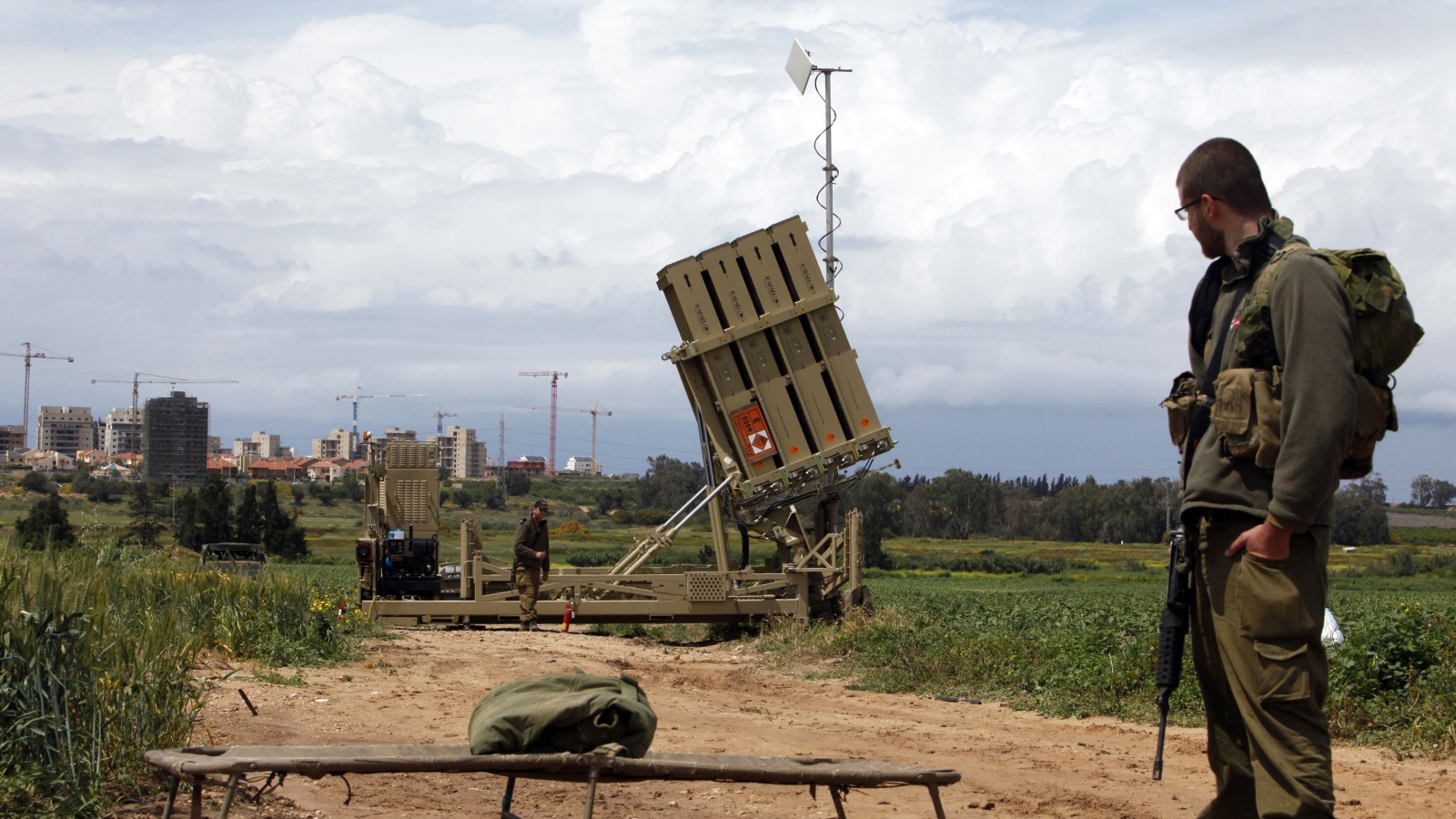

يأتي الدليل على ذلك بأن إسرائيل أدمجت القبة ضمن منظومة دفاع صاروخي متعددة الطبقات تشمل منظومات أرو 1 وأرو 2، والمطورة بواسطة شركة "إسرائيل إيروسبيس" بالتعاون مع مجموعة بوينغ الأميركية ذائعة الصيت، وهي منظومة قادرة على تدمير الصواريخ البالستية في الغلاف الجوي، إضافة إلى منظومة أرو 3 المنتظرة والمتوقع دخولها حيز الاختبارات العام المقبل، وهي مصممة لاستهداف الصواريخ الباليستية في الفضاء خارج الغلاف الجوي، فضلا عن نظام "ديفيد سترينغ" أو "حبال ديفيد" والمعروف باسم "العصا السحرية"، وهو مشروع لرافائيل مع رايثيون، ومخصص بشكل رئيس للدفاع ضد الصواريخ الباليستية قصيرة المدى وصواريخ كروز والقذائف الثقيلة، وليس انتهاء بنظام الطيف الحديدي، وهو نظام دفاع باليستي ليزري تقليدي.

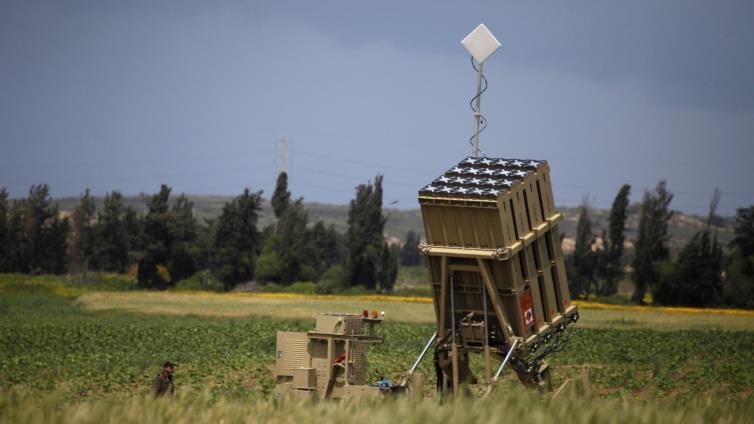

القبة الحديدية هي نظام دفاعي جوي متحرك طور من قبل شركة رافائيل بهدف اعتراض الصوارخ قصيرة المدى والقذائف المدفعية (رويترز)
