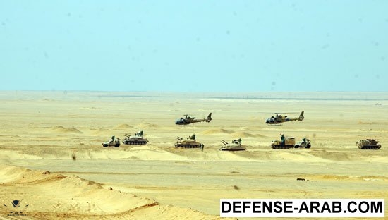

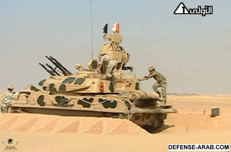

الجيش المصري يمتلك اعداد ضخمه من الشيلكا المطورة وحصل عام ٢٠١٣ علي اعداد كببرة من التونجوسكا بنسختها التي تقارب البانستير لذا برأيي يمكن تأجيل امتلاك البانستير لحين ظهور تطويرات احدث والله اعلم
مشاهدة المرفق 99337 مشاهدة المرفق 99336 مشاهدة المرفق 99335
