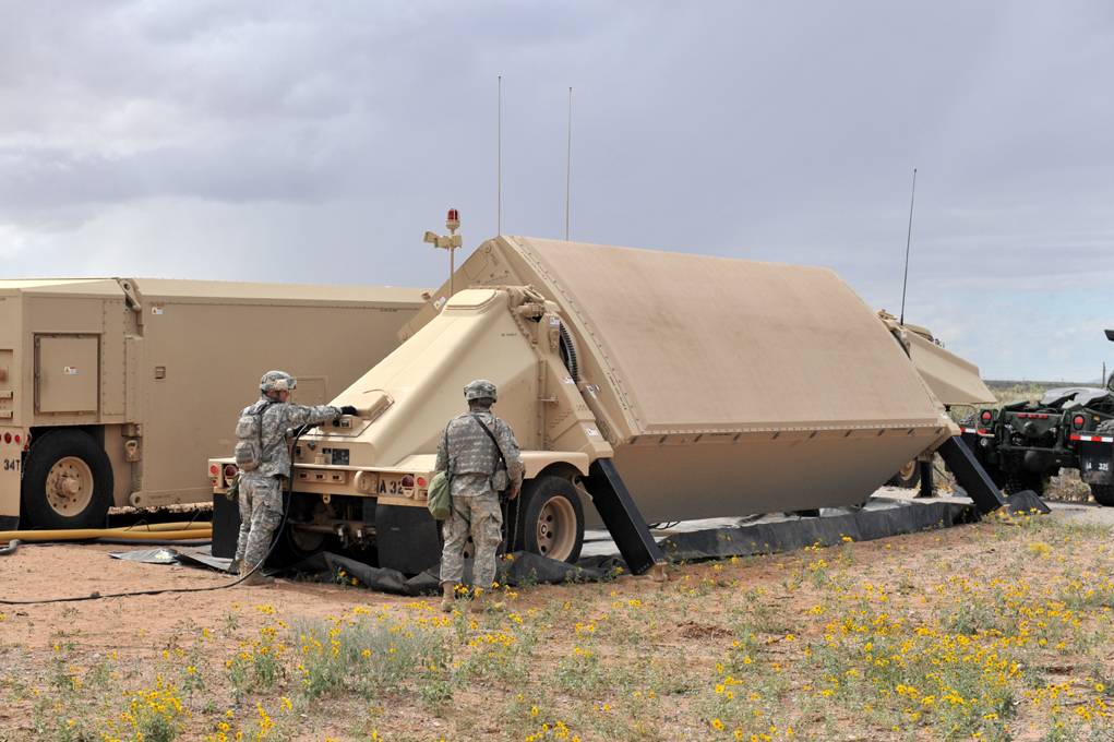

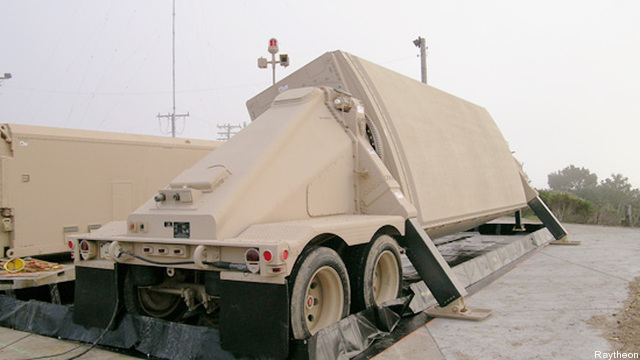

Transportable Radar Surveillance - AN/TPY-2
كشف مراقبة ملاحقة

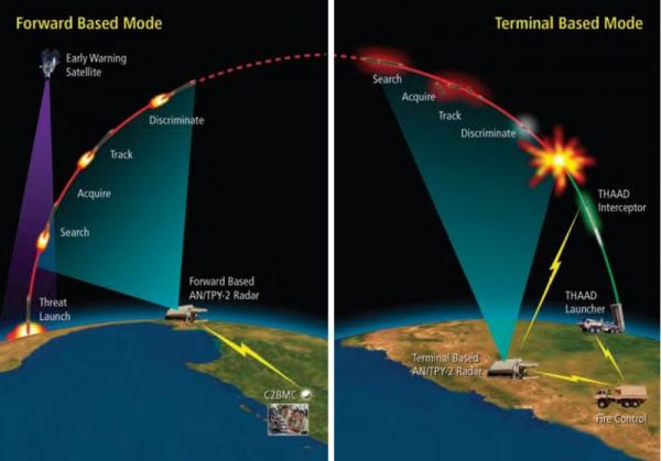

AN/TPY-2 يمكنه الكشف عن الصواريخ الباليستية وتصنيفها وتتبعها
يعمل في النطاق X band من الطيف الكهرومغناطيسي والتي تمكنها من رؤية أهداف أكثر وضوحا
X-Band Transportable (FBX-T) is a long-range
high-altitude active electronically scanned array
يكتشف الصواريخ البالستية و هي في حالة الارتفاع
و يكتشف الرؤوس الحربية في حالة الهبوط و الانقضاض
يمكن أن تختبئ رؤوس حربية حقيقية وسط رؤوس و همية مضادة
بس هي الحيل و الألاعيب ما بتمرق على AN/TPY-2
لانه يستخدم خوارزميات معقدة للتمييز
بين الرؤوس الحربية التي لا تشكل خطر
فعندما توجد عدة أهداف متعددة في الجو ضمن مجموعة واحدة يجب عليك أن تحدد
أيها الذي يمثل الصاروخ المدمر وهذا ما يفعله الرادار
ويقوم الرادار بدوره بإرسال تلك المعلومات إلى الصاروخ الاعتراضي
لدى الرادار سجل من الأداء لا تشوبه شائبة
ضد جميع فئات الصواريخ الباليستية قصيرة ومتوسطة و طويلة المدى
مدى الكشف و المتابعة 1000 كم

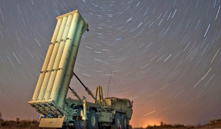

السعودية ستحصل على رادار AN/TPY ضمن صفقة نظام الدفاع الصاروخي ثاد
و هو أهم عنصر في الصفقة
في حال نشر الرادار في الخطوط الخلفية فانه سينفذ مهام البحث و الكشف
و الملاحقة
و التمييز و مراقبة اطلاق النار لنظام ثاد
و يٌمكن صواريخ ثاد من اعتراض الصواريخ البالستية في الارتفاعات العالية
  1. عند نشر الرادار في الخطوط الأمامية فانه يلاحق الصواريخ البالستية في الارتفاعات المنخفضة
  2. عند نشر الرادار في الخطوط الخلفية فانه يلاحق الصواريخ البالستية في الارتفاعات العالية
السعودية تعاقدت على 7 رادارات AN/TPY-2
وزع الرادارات براحتك و على كيفك

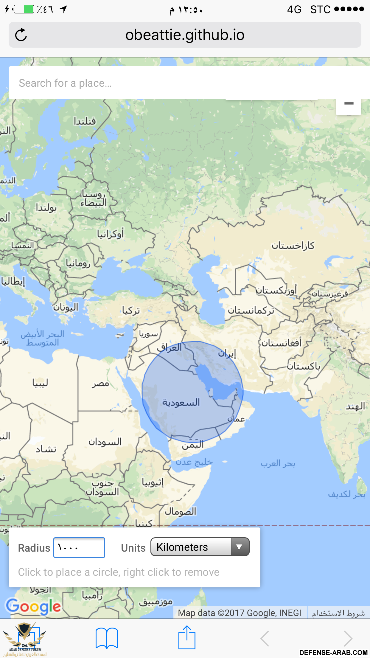

تعاقدت السعوديه على 7 رادارات يبلغ مدى الرادار 1000km
قمت بوضع رادار واحد في العاصمه انظرو الى التغطيه
رادار واحد غطى مساحة السعوديه بنسبة 90% وموقعه بالعاصمه وسط السعوديه
ماذا يحدث للدول القريبه اذا تم وضعه في الشمال والجنوب والشرق والغرب
سوف تصبح عين اطقم دفاعنا الجوي من ^_^ الى :هم؟:
ورادار ثاد يستطيع كشف كورة البيسبول من مسافه تقدر بالمئات الكيلومتر
رادار جبار بمعنى الكلمه

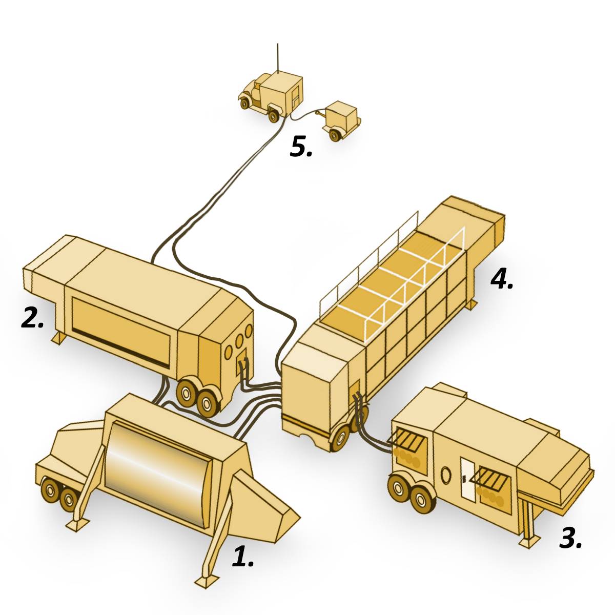

يتألف من 5 قطع:
  1. هوائي المصفوفات phased-array antenna
  2. وحدة التجهيزات الإلكترونية electronic equipment unit
  3. وحدة الطاقة الرئيسية a 1.1 MW prime power unit
  4. وحدة التبريد التي تقوم بتبريد مجموعة الهوائي cooling equipment unit
  5. وحدة التحكم operator control unit

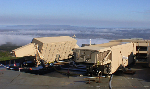

اميركا ركبت أحد الرادارات على قمة تلال صحراوية في جنوب غرب اسرائيل النائية بصحراء النقب
on top of Israel’s Har Keren
تعرف بالموقع 512 و هو على بعد 8 كم من الحدود المصرية
و يستطيع كشف الصواريخ الايرانية بعد 3 ثواني من اطلاقها
