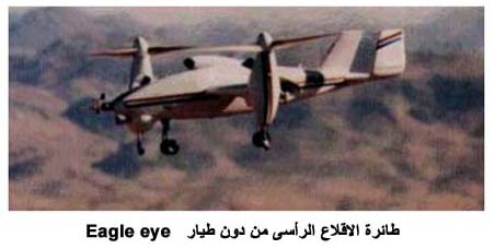

طائرة الإقلاع الرأسي من دون طيار Eagle eye

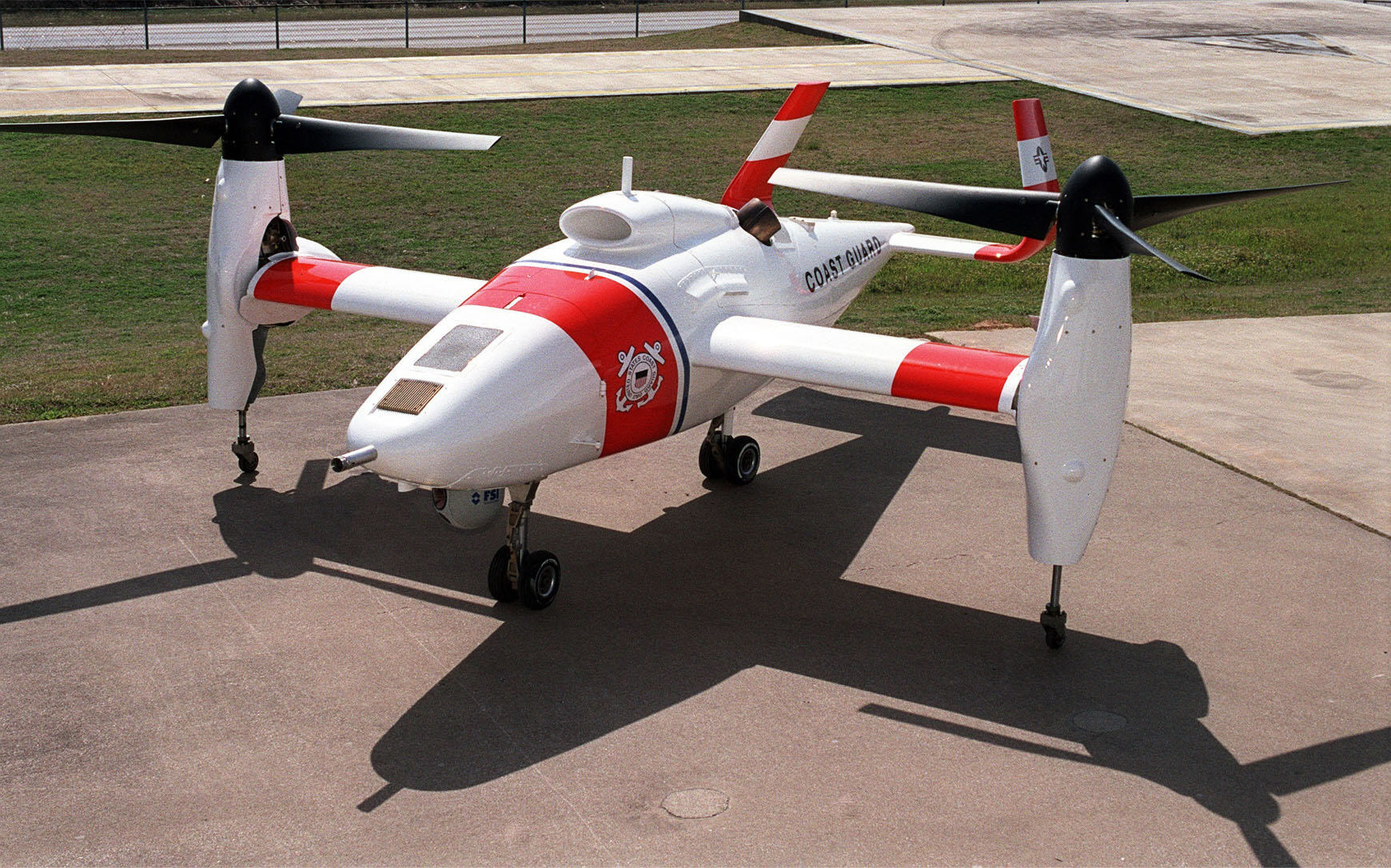

الطائرة من دون طيار، Eagle eye، تشبه في شكلها الطائرات التقليدية. ولها محرك، يمكن تغيير زاوية محوره، من الوضع الأفقي إلى الوضع الرأسي، لتوفير قوة دفع إلى الأمام أفقياً، أو إلى أعلى رأسياً. كما أن المحركات تسمح للطائرة بالتعليق في الجو.
يبلغ امتداد أجنحة الطائرة Eagle eye 4.6 م، وطولها 5.5 م، وارتفاعها 1.7 م. وتزن حوالي 90 كجم، طبقاً لنوع الحمولة التي تحملها. نجحت الطائرة في تنفيذ مهام طيران، أقلعت خلالها إقلاعاً عمودياً، في عام 1993. ومنذ ذلك التاريخ، نجحت في تنفيذ أكثر من 35 طلعة، وحققت ما يزيد على 15 ساعة طيران؛ وكان متوسط مدة الطيران في الطلعة الواحدة 0.43 ساعة، وأقصى سرعة طيران 286 كم / عند ارتفاع 500 م.
في عام 1998، أجرت الحكومة الأمريكية مجموعة جديدة من التجارب على الطائرة بعد تطويرها، نفذت خلالها مهام طيران فوق الأرض، وأخرى فوق البحر. وقد نفذت 43 طلعة حققت مدة طيران تبلغ 55.5 ساعة، وحققت سرعة طيران بلغت 360 كم / س، وارتفاع طيران بلغ 4.450 م.
تتميز الطائرة بتعدد أنظمة الطيران والتحكم. وتستخدم نظاماً ملاحياً يعتمد على منظومة تحديد الموقع العالمية GPS. وتستخدم في تنفيذ أعمال رصد الأهداف التي يضمحل معها خط رؤية مباشرة، وتوجيه النيران إليها؛ وفي تقييم الخسائر بعد القصف، وتحقيق الاتصال بأسلوب إعادة الإذاعة؛ إضافة إلى استخدامها في تنفيذ الاستطلاع والإعاقة الإلكترونية. كما يمكن استخدامها في أغراض الأمن الداخلي.
