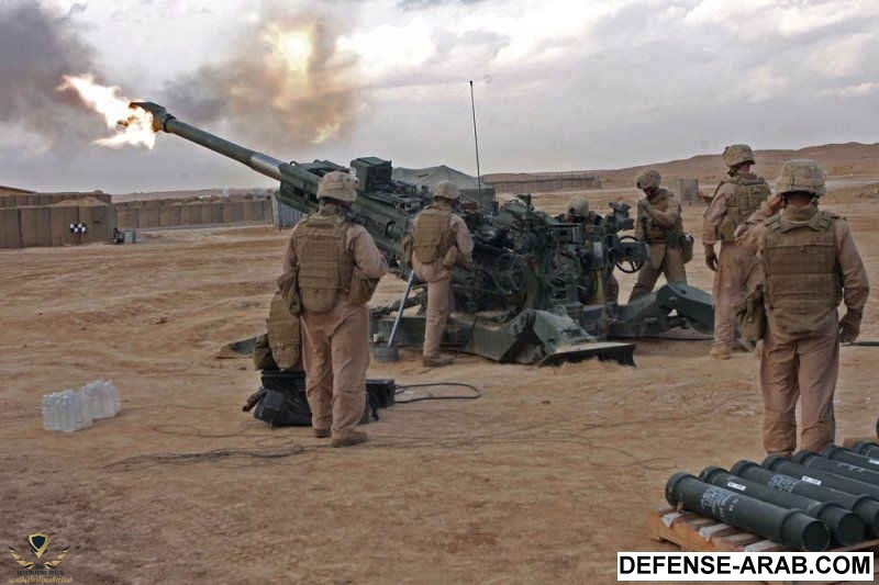

US watervliet Arsonal الامريكية تعمل على إدخال مادة chrome plating في صناعة المدفع M777A2 من عيار 155mm ودالك بالإشتراك في التطوير مع القوات الامريكية ؛المقاولة حصلت على صفقة تصنيع مدافع M776 full bore chrome tubes من عيار 155mm.
المدفع M777A2 صنع في عام 2005 كبديل للمدفع M198 howitzer المدفع الجديد يستخدم التيتانيوم وهو مطلي بالبلاتين الكروم لزيادة صلابته وتقوية عمره الإفتراضي وهة اخف ب7000 باوند من سابقه M198,المدفعM777A2 بمدى 30 كيلومتر وبدخائر Rocket Assisted Round يصل إلى 40 كيلومتر بإستعمال دخائر Excalibur precission guided munition; الجديد في المدفع هو full-bore chrome barrel الدي اختبر في عام 2013.
