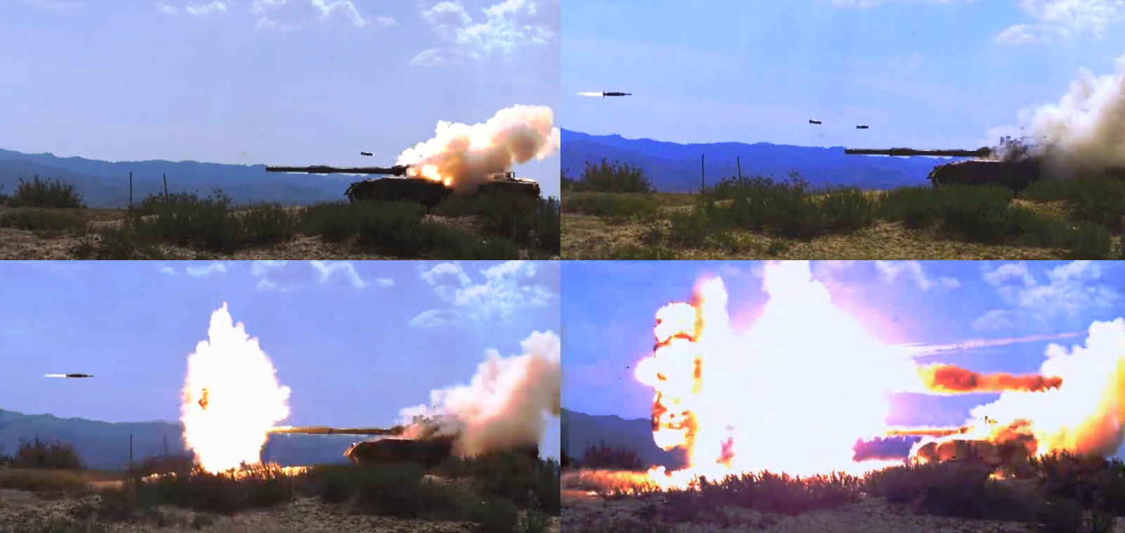

GL-5 tank active protection system just demonstrated its capability, successfully intercepted 120mm rocket.
The whole system is comprised of 4 detectors, 4 interceptors launchers & control terminal.

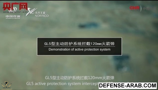

أكملت الصين بنجاح اختبار نظام الحماية النشطة للدبابات الخاص بها. وقد كشف عن نظام الحماية النشطة GL-5 كجزء من حدث الدروع ومضاد الدروع Armor & Anti-armor الذي يقام في الصين من قبل الشركة الصينية نورينكو NORINCO. واعترض المركب بنجاح ذخيرة من عيار 120 ملم على مسافة. وقد تم تركيب نظام APS ( وهو نظام قتل صعب hard kill ) هذا على الدبابة التصديرية الصينية الجديدة VT-4. و يتوقع ظهوره على اصدارات الدبابات الصينية الجديدة الاخرى ZTZ-99 و VT-5.
بعض المزايا من الفيديو الذي طرحته نورينكو للنظام :

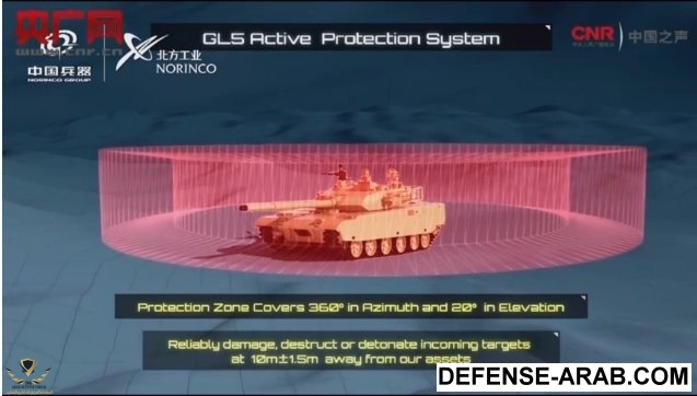

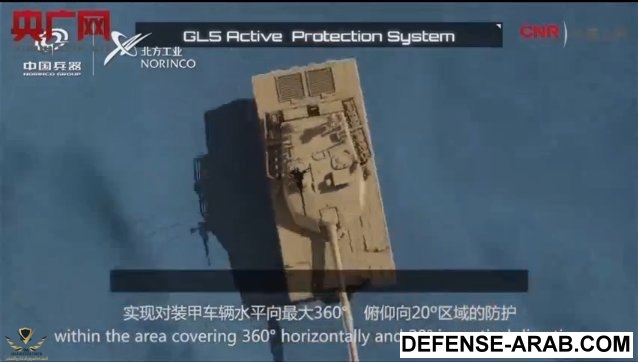

النظام يحمي المركبة التي يركب عليها بزاوية سمت تبلغ 360 درجة و بزاوية ارتفاع 20 درجة .
النظام يعترض القذائف الصاروخية كما الصواريخ المضادة للدبابات .
النظام يدمر الهدف الوارد على بعد 10 +- 1.5 متر عن الدبابة .
يعمل النظام على مراحل :

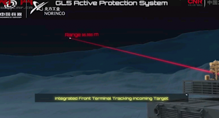

- اولا البحث عن الهدف : بواسطة محطة مراقبة (وحدة طرفية ) جبهوية متكاملة بمدى كشف 100 متر .
- التأكد من الهدف .
- التتبع الدقيق : بواسطة تتبع محطة المراقبة الجبهوية المتكاملة للهدف الوارد .

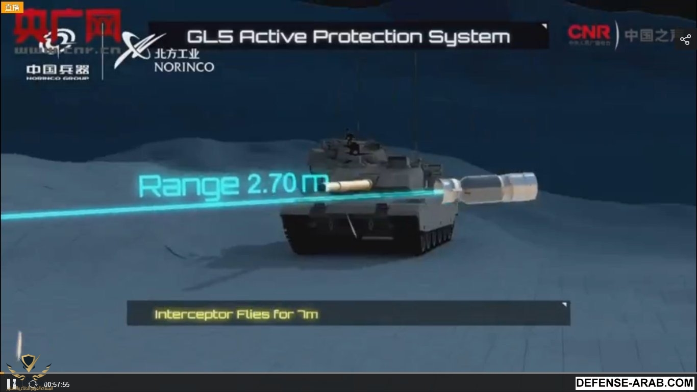

- ثم يقوم القاذف الاعتراضي بقذف قذائفه الاعتراضية لتطير لمسافة 7 امتار وتفجر رأسها الحربي و يتدمر الهدف الوارد على بعد 10 +- 1.5 مثر عن المركبة وهذا يمثل المرحلة الاخيرة وهي هزيمة الهدف الوارد .

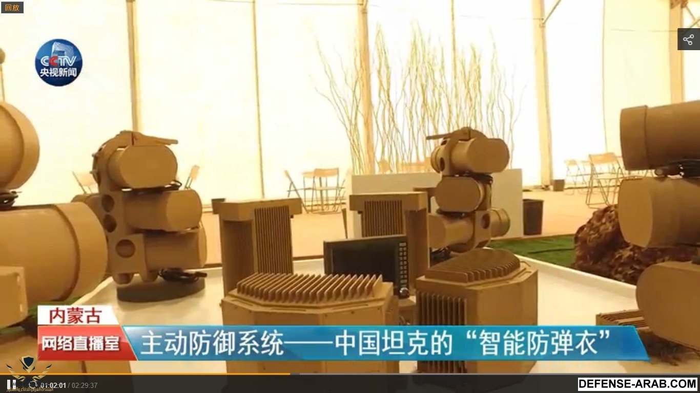

من خلال الفيديو ايضا هناك اربع وحدات كشف مثبت فوق البرج كجزء من محطة المراقبة المتكاملة .
و هناك اربع قاذفات للقذائف الاعتراضية ( اثنين على جانبي البرج و اثنين فوق مؤخر البرج ) بثلاث قذائف لكل منها .
و من خلال احدى الصور يتبين بجانب ماسبق ذكره ان النظام يملك متحكم في محطة المراقبة بشاشة عرض .
حسب defence blog يحتوي النظام على رادار تحكم في اطلاق النار متعدد المهام يكشف و يتعقب التهديدات الواردة و يتحكم في قاذفة القذائف الصاروخية الدفاعية.
صورة تبين وحدات الكشف و قواذف النظام فوق البرج
صورة تبين شعاع ( ربما ليزري ) ينطلق من وحدة كشف في مرحلة التتبع
صورة توضح مختلف عناصر النظام
صورة متحركة تظهر اختبار النظام ضد قذيفة 120 ملم
