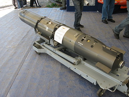

نبدأ بثلاثة انظمة متشابهة الى حد كبير فى اسلوب عملها وهى Scutter و Lescut و Subscut .
وهى انظمة تفاعلية خادعة للطوربيدات تستهلك لمرة واحدة من الجيل الثالث قادرة على حماية الغواصات من الطوربيدات الموجهة ايجايبيا وسلبيا .

مميزات نظام Scutter :
-حماية 360 درجة حول الغواصة او السفينة
-يستخدم لتضليل اكثر من طوربيد من انواع مختلفة فى نفس الوقت
-الاطلاق الفورى بدون الحاجه لاعدادات مسبقة
-رخيص الثمن
الخصائص الفنية للنظام :
لدى النظام نسخة للتدريب تدعى Exercise Scutter تختلف عن النسخة العملياتية فى انها لا تدمر نفسها ذاتيا و مزودة باليات تحديد موقع لتسهيل الاسترجاع بعد الاستخدام , كما انها مزودة بمعدات لتسجيل الاشارات لتحليلها ودراستها فينا بعد .
