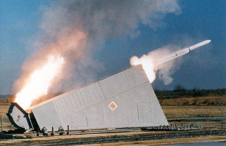

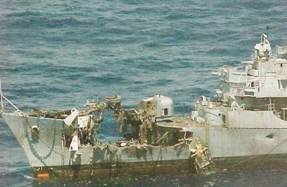

التدمير الناجم من صاروخ مضاد للسفن AshM على سفينة .

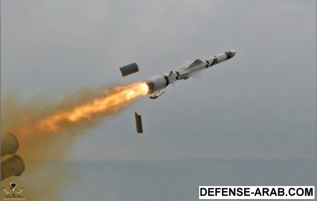

صاروخ هاربون قبل تأثير

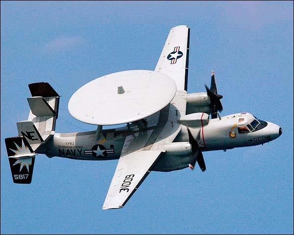

وقد خدمت E-2 هوكي أوسن لعقود وسوف تستمر في القيام بذلك لعقود قادمة.
ويقتصر هذا الترف فقط على البحرية القوية جدا والمتقدمة التي لديها أصول الإنذار المبكر المحمولة جوا من السفن الحربية الخاصة بهم. يمكن أن يكون AEW asset طائرة هليكوبتر أو طائرة ثابتة الجناحين تحمل رادار المراقبة. وتنتشر هذه الطائرات من حاملات الطائرات أو حاملات الطائرات العمودية أو السفن التي تحوي خليج لهبوط الحوامات. هذه AEW asset تعطي بعدا جديدا للدفاع أسطول لأنها يمكن الكشف عن الطائرات والصواريخ القادمة عدة مئات من الكيلومترات بعيدا حيث أن هذه المنصات تطير على ارتفاعات 5000 متر أو أعلى. وهي تتبع العملية التالية:

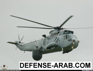

AEW assets الحالية هي E-2،

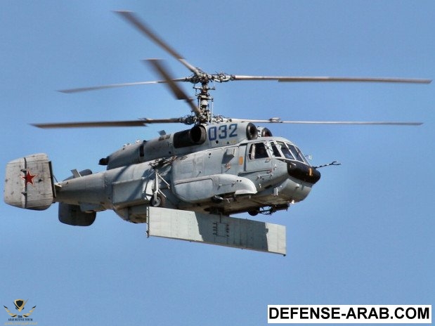

Ka-31 وSeaking AEW . يتم تشغيل هذه من قبل الولايات المتحدة وروسيا والصين والمملكة المتحدة وفرنسا والهند.
فقط البحرية القوية هي من تستطيع تستخدم هذه AEW asset مضاعفة القوة. و كا-31 فريدة من نوعها كما يتم نشرها في كثير من الأحيان من السف التي تحوي خليج لهبوط الحوامات وكذلك حاملات الطائرات. في حين أن E-2 ذات الجناح الثابت يمكن تشغيلها فقط من الحاملات. البحرية الأمريكية تعمل 2-4 E-2 Hawkeyes على كل من حاملاتها. واحد على الأقل على سطح الحاملة بينما الاخرى تؤدي عملها. توفر هذه الطائرة المراقبة على بعد 500-1000 كم من الحاملة. ولكن كا-31 Seaking AEW لديها قدرة اقل على التحمل والكشف مقارنة مع E-2، لكنها تعوض عن ذلك من خلال وجود القدرة على نشرها من الفرقاطات والمدمرات.

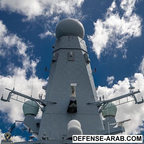

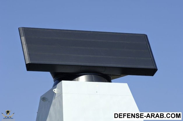

S1850M
Sampson Radar(in the spherical radome)
يتم الكشف عن الصواريخ المضادة للسفن واردة على مسافة> 30 كم من رادار سامبسون إيسا.
● يستخدم سامبسون الطاقة القصوى لتتبع هذه الأهداف، وتصنيفها والقفل عليها. يتم تسليم واجبات المسح الضوئي إلى رادار ثاليس S1850M الثانوي.
● يشكل سامبسون عشرات من الطاقة العالية الضيقة، وعوارض الرادار التي تتبع الأهداف ومن ثم إطلاق صواريخ أستر 30.

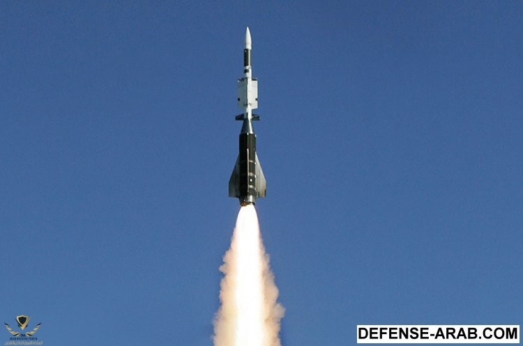

Aster-30
