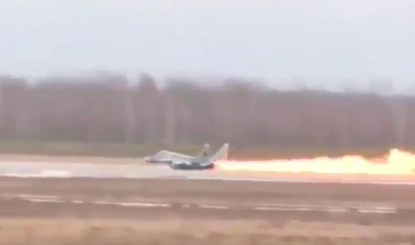

مقطع فديو يظهر احتراق مقاتله Mig-29 Fulcrum بيلاروسيه اثناء اقلاعها
kagoo22
24 ديسمبر 2016
1,110
2,252 0 0
France
ظهر مؤخرا فديو يظهر مقاتله بيلاروسيه نوع MiG-29BM Fulcrum وهي تحترق اثناء اقلاعها من المدرج
الحادثه جرت يوم 27 فبراير 2017 ولازالت تحت التحقيق , علما ان الوصف الابتدائي للحادث كان احتراق المحرك الا ان فديو الحادثه يظهر حقائق مختلفه
بالنظر للفديو فان هنالك انهيارا في عجلات الهبوط حيث انها ارتفعت قبل الاوان مما ادى الى تزحلق بدن الطائره على المدرج وولد شراره الحريق " علما ان هذا الامر لم يذكر في تقرير الحادثه الذي اعلن "
وعموما وبغض النظر عن الاسباب فان الطيار نجى من الحادث
خطا طيار بحت
استعجل برفع عجل الهبوط قبل وصول الطائرة الى السرعة المناسبة وقوة الرفع المناسبة لاقلاع الطائرة فأدى الاحتكاك مع ارض المهبط لاشتعال النيران
خطا طيار بحت
كلامك صحيح الطيار ادخل العجلات وطائره على الارض فا احتك جسم الطائره بل مدرج و اشتعلت النيران فيها ، هذا الطيار اسوء من طياري الهند بكثير .

الطائرة لم تنهار عجلالتها لكن يبدو انها لم ترتفع بالدفع المطلوب

غلطة طيار 100%
أول قواعد سحب العجلات هى التأكد أن معدل التسلق موجب positive rate of climb
و نفس الحادث بالضبط حصل قبل كده في الميج 29
و أحياناً بيتعمل في العروض الجوية لكن بعد التأكد أن كل العجلات ارتفعت عن الأرض
غلطة طيار 100%

ملوش علاقة بالسرعة هناك سرعة شبه محددة تقريبا للطائرات تسمى سرعة الاقلاع وهى السرعة المناسبة لافلات الطائرة من جاذبية الارض
ملوش علاقة بالسرعة هناك سرعة شبه محددة تقريبا للطائرات تسمى سرعة الاقلاع وهى السرة المناسبة لافلات الطائرة من جاذبية الارض

ولكن فرق بين طائرة تقلع بالسرعة الطبيعية
وبين طائرة تقلع بالحارق
