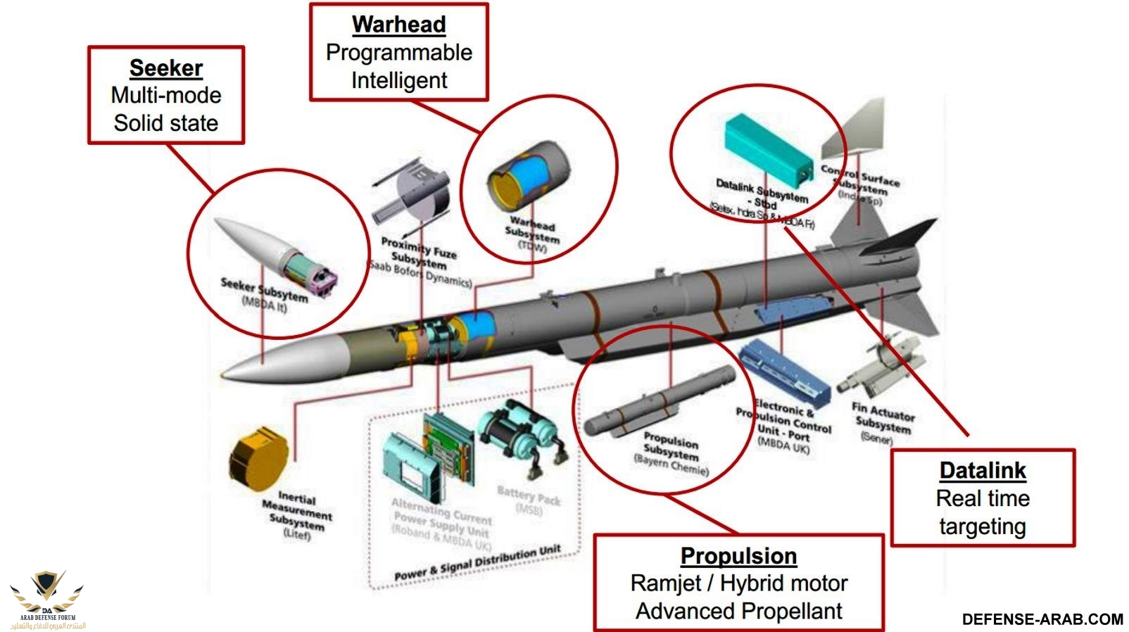

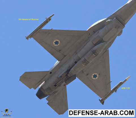

- إسرائيل إختبرت صاروخ Stunner نسخة الجو جو الذى يمتلك أنف الدولفين لكى يزود بباحث مزدوج حيث باحث نشط اى رادار AESA مليمترى مع باحث كهروبصرى او باحث التصوير الحرارى او التصوير بالاشعة تحت الحمراء IIR اى باحث متعدد حرارى ورادارى فى نفس الوقت اى باحث سلبى وإيجابى !
- الصاروخ Stunner فى الاساس معتمد على مايصل الى 12 من اسطح التحكم التى تفيد عند نفاذ الوقود الخاص بالصاروخ فان الصاروخ يستمر بمطاردة الهدف مع القيام بمناورات حادة بواسطة اسطح التحكم اى تساعد الصاروخ على تغيير اتجاه التحليق مستغلة تدفق الهواء .
- صاروخ Stunner يمتلك ببساطة ثلاثة انظمة للدفع _ الصاروخ Stunner من مرحلتين ويتضمن ميزة النبضات المتعددة multi-pulse لمحرك الصاروخ فاول أثنين تدفع الصاروخ فى منتصف المسار والنبضة الثالثة بعد أن يأخذ مسار الإعتراض فيمكن للصاروخ من إكتساب السرعة وبالتالى الطاقة الحركية _
- النظم الأولى تعمل على زيادة من تسارع الصاروخ فى منتصف المسار كمثال ونلاحظ انه يجمع مع نظم الدفع الى مايصل الى 12 من أسطح التحكم ويصل سرعة الصاروخ الى 5 ماخ ويمتلك نظام دفع اخر فى المرحلة النهائية او عندما يأخذ مسار إعتراض للهدف فيمكن الصاروخ من اكتساب السرعة و بالتالي الطاقة الحركية اللازمة لللتغلب على مناورات المقاتلات وهو يستخدم ضد الطائرات المقاتلة وصواريخ الكروز ويلاحظ ان سرعة هذا الصاروخ النهائية تتجاوز 7,5 ماخ .
- يمتلك الصاروخ وصلة بيانات تربطه مع المقاتلة ويمكنه الإطباق على الهدف بعد الإطلاق وتحديث بيانات الهدف له فى اى وقت من قبل الطيار ويستطيع الطيار رؤية مايراه باحث الصاروخ فيكون هناك تقييم أفضل فى قتل الأهداف وكذلك يستطيع الطيار تصحيح مسار الصاروخ بسرعة عندما يخطئ فى مساره بعد التشويش عليه .
- مشكلة هذا الصاروخ انك عندما تقوم بالتشويش على باحثه النشط سينتقل فى الإعتماد على باحثه الكهروبصرى فى المرحلة النهائية وليس فقط بل بإمكانه ايضا ان يتوجه لمصدر التشويش عن طريق تحوله لنمط ال hoj !
- فالتشويش على هذا الصاروخ فى المرحلة النهائية صعب جدا جدا والأصعب إمتلاكه لباحث AESA اى إلانبعثات الصادرة منه تترصد من مسافات قصيرة جدا جدا فلكى تشويش ينبغى عليك اولا ان ترصد وتحلل إشارات باحث الصاروخ النشط وهنا لاوقت لهذا ! لا والاجمل انه بإمكانه فى حالة التشويش ان يتخذ نمط hoj ويتوجهه نحو مصدر التشويش ! او الإعتماد على باحثه الكهروبصرى ! فالصاروخ مصيبة ! ونلاحظ أن صاروخ Stunner يعترض الهدف بنمط HTK وهو ببساطة نمط ما اسميه الرصاصة بالرصاصة والتدمير هنا معتمد على تأثير الكمية الكبيرة من الطاقة الحركية عند التصادم فالصاروخ لايمتلك رأس حربى .
- مدى نسخة الجو جو من صاروخ Stunner غير معروف ، لكن صواريخ إسرائيل الجو جو الأقدم وصلت لمدى 100 كلم ويمكن ان تتجاوز ذلك مثل صاروخ derby-er يمكن ان يصل ل 100 كلم ومحرك صاروخ derby-er مزدوج النبض dual pulse فنظام الدفع له يقوم بحرق وقود المحرك على عدة دفعات فهوا يحرق جزء من الوقود و يستمر الصاروخ بالتحليق لمدة معينة لينطلق اتلاف الجزء الثاني و يسترجع الصاروخ قدراته فيما يخص الطاقة الحركية والصاروخ يمتلك بمثابة نظام دفع مستقل عن نظام دفع الصاروخ الأساسى ففى أثناء القتال الجوى او بعد إغلاق باحث الصاروخ على الهدف يتم تفعليه من نظام التحكم فى الطيران يعني ببساطة نظام دفع ثاني يمكن الصاروخ من اكتساب السرعة و بالتالي الطاقة الحركية اللازمة لللتغلب على مناورات المقاتلات والصاروخ يمتلك data link لتحديث المستمر لبيانات الهدف له .
- اما بالنسبة لنسخة الدفاع الجوى لصاروخ Stunner يقال ان المدى العملى لها يصل الى 300 كلم لكن الاقصى غير معروف على وجه الدقة ويقال كذلك ان سرعة صاروخ Stunner للدفاع الجوى تصل فى أقصى سرعة لها الى اكثر من 7,5 ماخ لكن هذا الصاروخ لنتذكر انه بباحث نشط وليس بشبه نشط مع باحثه الكهروبصرى !
- صاروخ derby يقال انه يبلغ سرعة 4,5 ماخ كسرعة قصوى ويبلغ مداه 63 كلم عند إطلاقه من مقاتلة بسرعة تبلغ 0.9 ماخ على إرتفاع 25000 قدم اى 7 كلم بوضعية head on اى المواجهة ، وماهو معروف ايضا كلما زاد الارتفاع قل الاحتكاك بالهواء ما يساعد في زيادة مدى الصاروخ والاحتفاظ بالطاقة الحركية ما يعنى القدرة على المناورة بتسارع عالى لكن هناك قلة فى الهواء على ارتفاع عالى فيقل وزن الهواء فى الطبقات العليا ويزداد بالقرب من السطح فقلة الهواء تعني انخفاض في قوة الرفع ما يؤدي لتقليص في قدرة المناورة فلكل صاروخ قدرة على المناورة تعكس الإرتفاع فصاروخ بمناورة 30 g على علو منخفض سيصل الى 10 g على ارتفاع شاهق و مقاتلة ذات التفاف لحظي يناهز 30 درجة في الثانية قد يهبط الى 10 درجة فى الثانية في ارتفاع شاهق اى فى النهاية قدرة المناورة تزداد كلما انخفض مستوى التحليق للهدف لكن السرعة والمدى يتقلص كلما انخفض مستوى الطيران اما تنخفض المناورة كلما ارتفع مستوى التحليق لكن السرعة والمدى يزداد وهذه القاعدة تخص الجميع سواء الصواريخ والمقاتلات ، شركة RAFAEL الإسرائيلية تحدثت ان صاروخ derby er يقدم 80 % من أداء صاروخ النيزك الاوروبى Meteor بثلث التكلفة وانه متفوق على صاروخ الامرام الامريكى AIM-120C7 ، ونكررأهم ميزة فى derby er هى فى المرحلة النهائية بإمتلاكه نمط الركلة kick لزيادة تسارع الصاروخ ، لكننا لانتحدث الان عن derby er بل المرعب Stunner !!!!
- بخصوص التشويش بالليزر على البواحث الكهروبصرية الأمر الأول الليزر عبارة عن شعاع يقوم باعماء الباحث لكن ان كان الباحث متحرك فتاثير الليزر سيكون اقل ، الامر الثاني هو ان الليزر يجب عليه تغطية الطيف الخاص بالباحث اصلا بالكامل ، لان هناك بواحث متعدد الاطياف .

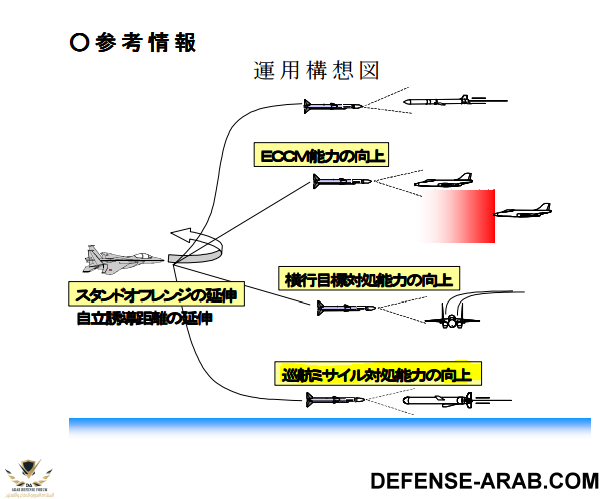

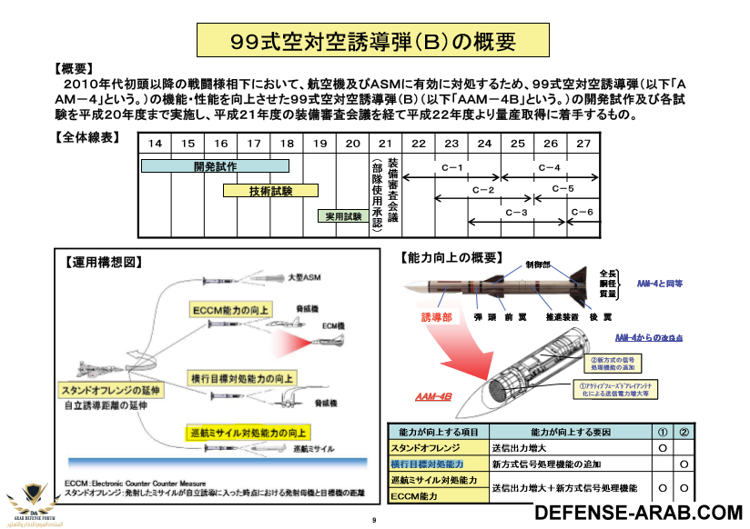

- مسئلة ان تضرب صاروخ جو جو بصاروخ جو جو اخر يمتلك سرعة كبيرة ومناورة فائقة فيها شك كبير والشرق واليابان لم يتحدث أحد فيهم رسميا بمنتهى الصراحة عن هذا والتحدث ان أمر الإعتراض يحدث دائما امر غير صحيح فعامل الوقت يكون دائما غير كافى لان سيادتك المفترض ان تكتشف الصاروخ وتتعرف عليه وتحدده بمنتهى الدقى ومن ثم تتخذ الإجرائات او إطلاق صاروخ جو جو لإعتراضه والصاروخ عليه بعد ان ينطلق ان يأخذ مسار لإعتراض الصاروخ المعادى والوقت يكون غير كافى أبدا ، والصواريخ الإسرائيلية فى المرحلة النهائية عندما تأخذ مسار إعتراض الهدف هنا الصاروخ يكتسب السرعة القصوى له كمثال اما الصواريخ التى يتم إطلاقها فهى سرعتها تزداد على مراحل حتى تصل لسرعة القصوى لها فى النهاية !
مشاهدة المرفق 79874
شكرا على هذه المشاركة القيمة للغاية ....بخصوص اخر نقطة الصاروخ المعترض يقابل الصاروخ المعادى ولا يلاحقه لذلك لا حاجه للوصول لنفس السرعة كما ان الصاروخ المعادى يسلك مسار شبه ثابت اي انه لن يناور ليتفادى الصاروخ الاخر
اولا : رمضان كريم على جميع الأخوة المحترمين وعليك وعلى اسرتك اخى العزيز .
ثانيا : متفق معك اخى العزيز فى هذا لكن فى مشاكل من وجهة نظرى هو انك عندما تطلق الصاروخ بيتنبه الطيار المقاتلة المعادية لهذا الامر وقد يتخذ هنا القرار بإعادة رسم المسار للصاروخ عن طريق وصلة البيانات DATA LINK وهنا قد يفعلها اكثر من مرة وهو بالمناسبة مؤخرا اصبح للطيار القدرة ان يرى مايراه باحث الصاروخ بجانب قدرته تزويده بالبيانات التى اكتسبها من مستشعراته التى على المقاتلة والمشكل ان فى بعض الصواريخ تهاجمك من أعلى فتستفاد من الجازبية وبتحتفظ بالطاقة الحركية الازمة للتغلب على مناورات الهدف .
