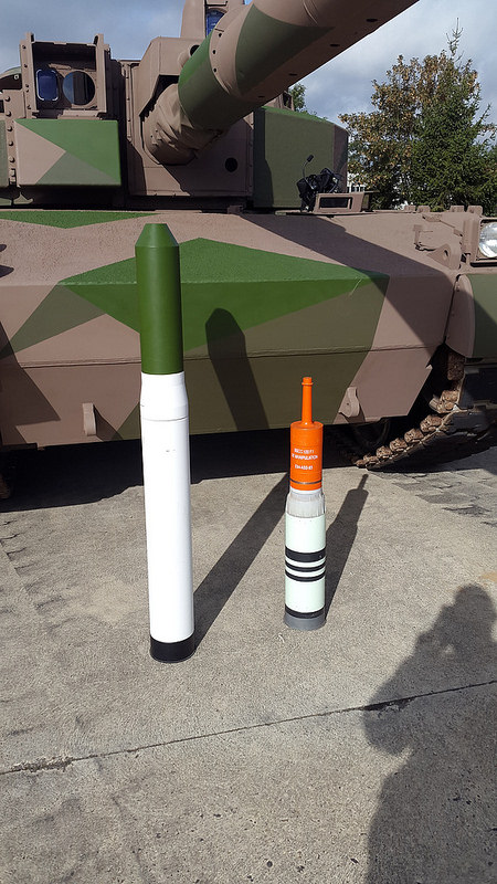

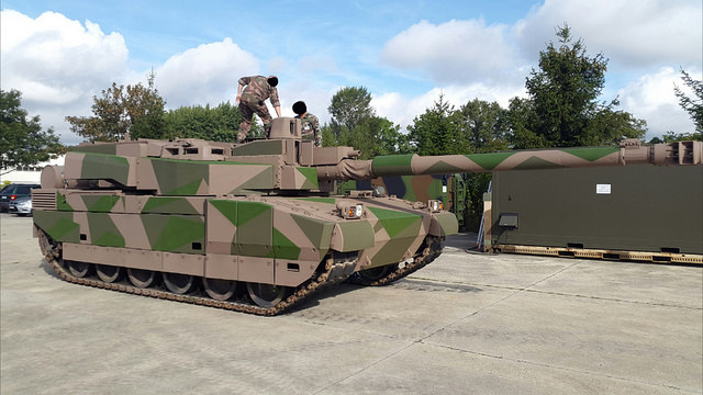

نشرت مؤخرا مدونة " " For The Record" صورا لدبابة " إختبار " ليكليرك، اسمها "ترميناتور"، ومجهزة بمدفع 140 ملم. البحث قليلا على شبكة الإنترنت عن هذه الدبابة وجدت أن الصور ليست حديثة والتي عممت بعض الوقت على شبكة الانترنت.

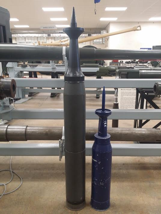

في الصور أيضا مقذوفات من عيار 120 و 140 ملم، والفرق في حجم واضح.

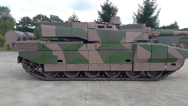

وفي عام 1996، أنجز اتحاد الصناعات "GIAT" و " EFAB Bourges" و "ATS Tarbes" برج دبابة T4 الذي يوضع فوق دبابة "ليكلير". وقد تم تجهيزها بمدفع 140MM L / 50 - الطول الكلي 1500 ملم.
كان المدفع المعدل مع نظام التحميل مع الحد الأقصى 22 مقذوفات من 140 ملم.
تصميم البرج ينطوي على تعديلات كبيرة
مستودع الذخائر توسع وتم إعادة بناء الإطارات الجانبية والخلفية (بسبب آلية التعبئة الجديدة وأيضا بسبب الحاجة إلى تحقيق التوازن ).
العمل على برج T4 و "ترميناتور" وتم الانتهاء من المشروع في عام 2001، قبل بناء واختبار النموذج الأولي
