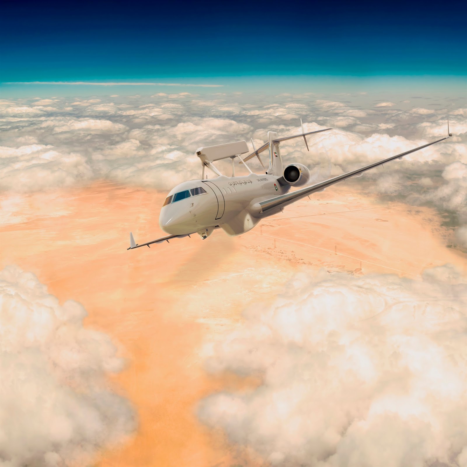

كلا الطائرتين الإسرائيلية EITAM G-550 و الإماراتية Global 6000 Globaleye-ER تحملان رادارين مختلفين لكل واحد منهم يعمل على Band مختلف.
الإسرائيلية قرروا آستخدم رادار S-band وهو الBand الرئيسي علي أغلب طائرات الإندار المبكر بالأضافة لرادار L -Band ليوفر قدرة آكبر وأشمل لكشف الأهداف الشبحية وصغيرة المقطع الراداري ( L-Band هو ماتعتمد عليه معظم الرادارت الأرضية والتي يحاول من خلالها الرووس والصيينين كشف الشبحيات الأمريكية ) الPak-fa تحمل رادار L-band طرفي لهذا الغرض.
الأماراتييون قرروا سلك توجه مختلف ، فهم منذ سنين طويلة فهموا أن بنية الرادار هي الأهم لذالك أختاروا رادار الطائرة الأساسي يعمل على الـS-Band لكن ببنية gallium nitride وهي مستقبل الـT/R في عالم الرادارات وتتفوق علي الرادارت الحالية المبنية على gallium arsenide بأضعاف بما يخص المدى ، الدقة ، عدم القابلية للتشويش ، التبريد وقلة الحرارة والصيانة.
بالآضافة للرادار الأساسي أختيارالآماراتييون رادار X-band لأغراض التتبع الآرضي والبحري ، الفكرة الإماراتية هي تخصيص الرادار الأساسي لآغراض الجو وأنماط البحث الجوية بكاملة قدراته ، وتخصيص رادار قادر على تتبع الآهداف الآرضية ، البحرية ورسم خرائط SAR بدون الحاجة للرادار الأساسي ( أشبه بالــ-J-star ) مداه الأقصي يصل ل600 كيلو.
