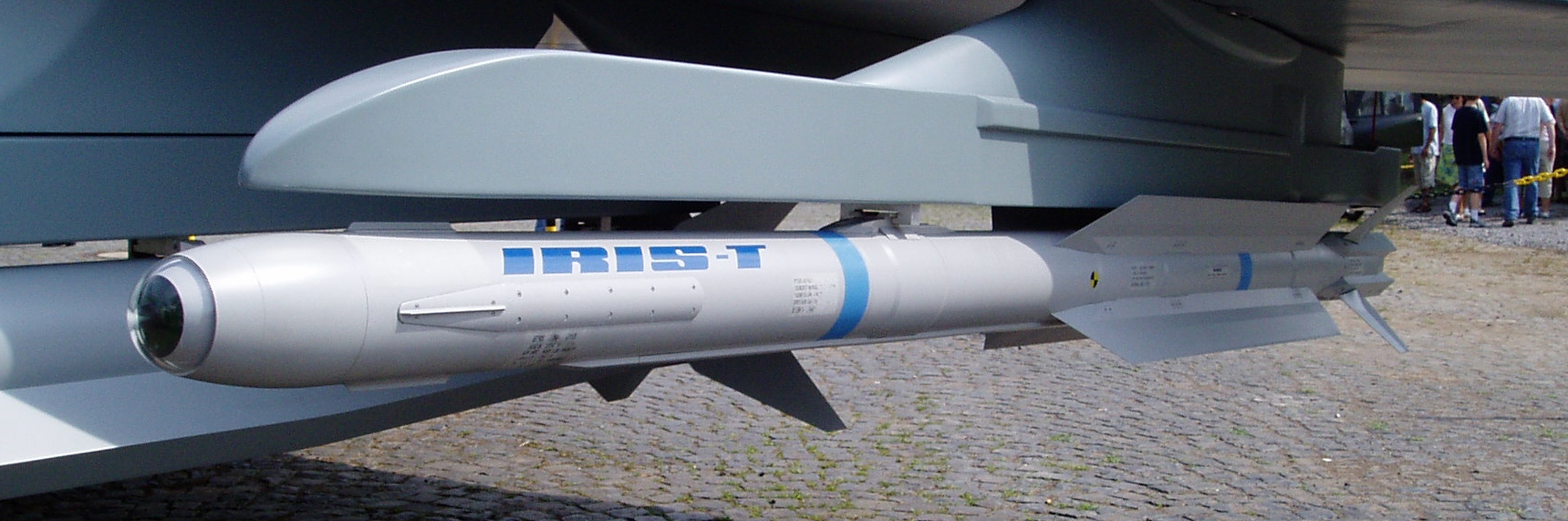

الصاروخ IRIS-T
هو صاروخ من إنتاج أوروبي مشترك تقوده شركة المانية " Diehl BGT Defence "
قصير المدى - توجيه حراري بالاشعة تحت الحمراء
يبلغ مداه الأقصى 25 كم - بسرعة تتجوز 3 ماخ
يتميز الصاروخ بسرعة و بمناورة عالية حيث يستطيع الصاروخ القيام بمناورة 60G
و يستطيع الالتفاف 60 درجة / ثانية .. كما يتميز بمحرك بدفع موجه
تبلغ تغطية الباحث الحراري في الصاروخ 180 درجة اجمالاً..
يستطيع الصاروخ الاتجاه لهدف بالخلف منها وذلك بميزة LOAL أو الاطباق بعد الاطلاق ..
مالذي يميز هذا الصاروخ عن غيره ؟
يتميز الصاروخ بسرعة مناورة جداً عالية و باحث متطور ويغطي زوايا 180 درجة ( ويستطيع ان ينطلق لهدف حتى خلف الطائرة )
طبعا الطائرات عند تعرضها لصاروخ حراري تتخذ بالعادة الاجراءات المضادة المعهودة من بعد كشف الصاروخ بأنظمة MAW وهذه الاجراءات هي المناورة واطلاق الشعلات الحرارية لتشتيت الصاروخ
لكن هذا الصاروخ يتميز بأنه يحفظ صور للطائرة ومحركها فعند اطلاق الشعلات الحرارية لن تتطابق الشعلات مع الصور المخزنة فيتوجه الصاروخ نحو المحرك تماماً وليس التشتت للشعلات
لكن بعض الطائرات حاليا أصبحت تستخدم اجراءات مضادة أكثر تطوراً وهي الـDIRCM
وهي تقوم على ارسال أشعة ليزر تسبب عمى لباحث الصاروخ
لكن IRIS-T ايضاً يتميز بقدرات مضادة لإجراءات المضادة التي تستخدم الـDIRCM
IRIS-T can successfully engage flying targets at a distance of up to 25 kilometers, reaches a speed of clearly more than 3 Mach, weighs nearly 90 kg at a length of 2.94 meters and a body diameter of 12.7 centimeters. The missile is fully compatible with existing Sidewinder interfaces and warrants a high rejection rate against infrared and laser countermeasures.
getAsset.aspx
ومن أهم المميزات أن الصاروخ يستطيع أن يعترض الصواريخ ! وهذه ميزة كبيرة حيث باستطاعته ان يقوم حتى بدور دفاعي
IRIS-T is a high-agility, short-range air-to-air guided missile with infrared seeker head for air engagement in the short and very short range but also for longer-range interception missions. The target can be designated by the airborne radar or via the pilot's helmet sight. Sophisticated real-time imageك processing techniques enable precise control with optimum hit accuracy as well as excellent ECM resistance, also covering new blinding lasers. Simultaneously, thrust vector control provides the missile with unsurpassed maneuverability, enabling successful engagement of targets behind the aircraft. IRIS-T's exceptional precision in combination with a radar proximity fuze also enable the missile to intercept enemy missiles.
المواصفات العامة :
  • 1- الطول : 2.94 m
  • 2- القطر : 12.7 cm
  • 3- الوزن : 90 kg
  • 4- المدى : 25 km
  • 5- السرعة : 3 mach

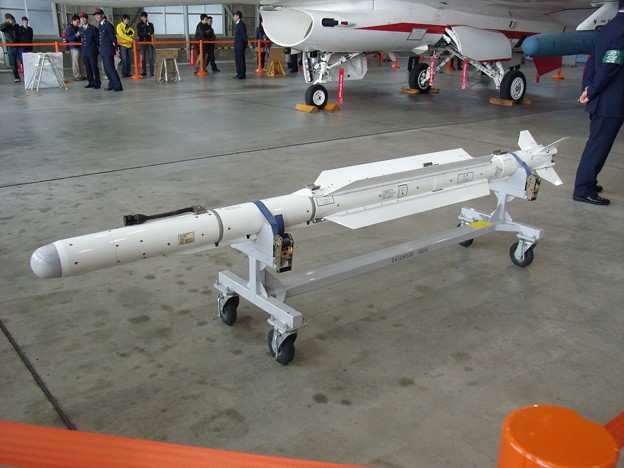

مداه أقل من مدى الصاروخ الياباني Mitsubishi AAM-5. حيث مداه 35km وسرعته اكثر من ثلاثة ماخ ايضا.
صحيح مداه أقل
من حيث الباحث حسب علمي لا ينافسه الا AIM-9X حيث يستخدمان نفس الطريقة ( تصوير الهدف حتى لايتشتت بالشعلات الحرارية ) ويتميز ايضا بمقاومته لانظمة DIRCM ( وحسب علمي لا يوجد صاروخ حراري حتى الان لديه هذه القدرة ) سرعته جيدة هو تقريبا بني على أساس AIM-9 وهو يفوقه سرعة
ومن حيث المناورة هو صاروخ متفوق حقيقة ..والافلات منه صعب

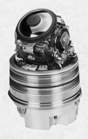

أكثر ما يبهرني في هذا الصاروخ هو الــ seeker او الباحث تبعه ... تفرجوا على الابداع :
