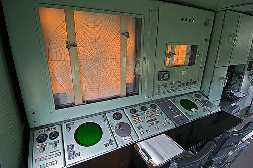

هناك إزعاج يكون بسبب طول كبل مرشد الموجة (waveguide) ما بين جهاز
المرسل-المستقبل (transceiver) وبين الهوائي، بشاشات الرادار ذات

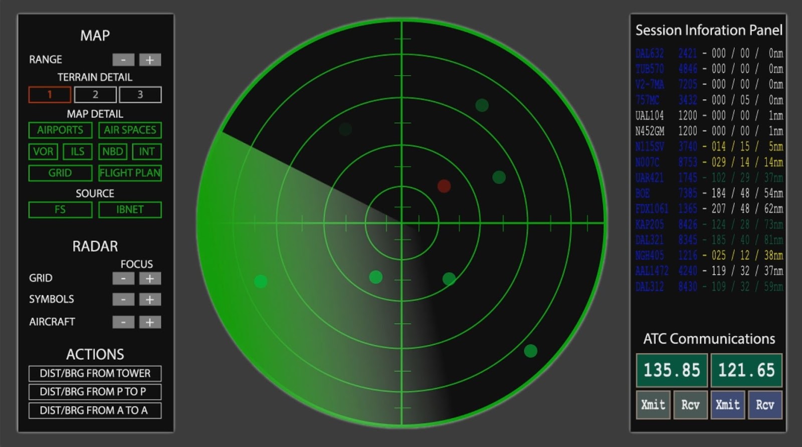

مبين الموقع الإسقاطي (plan position indicator، PPI) عليها

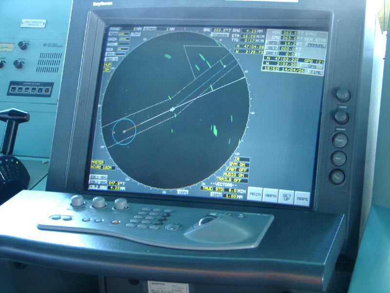

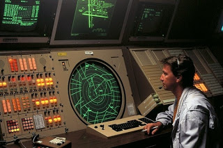

ورادارها الدوار، يكون هناك نقط أشبه بالومضات بمنتصف الشاشة تكون عادة
بسبب صدى الغبار الذي يسبب تغيير بالإشارة الراديوية، معظم تلك الومضات
تكون بسبب انعكاس الموجات المرسلة قبل خروجها من الهوائي. حتى نقلل من تلك
الومضات نعيّر التوقيت ما بين لحظة الإرسال واللحظة التي يبدأ الاستقبال
بالعمل.

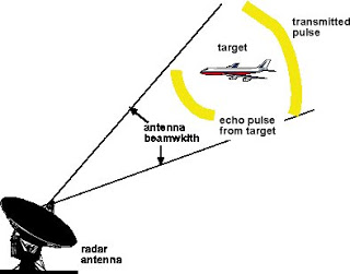

طريقة واحدة لقياس بعد الهدف وهي إرسال نبضة قصيرة من موجة الراديو (إشعاع كهرومغناطيسي)
ثم حساب الوقت حتى عودتها من الهدف وسرعة
الموجة هي سرعة الضوء(186.000 ميل بالثانية) والمسافة تكون نصف الرحلة كلها
(ذهاب وإياب)، لحساب ذلك بدقة يتطلب أجهزة دقيقة.

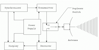

كما أسلفنا فإن المستقبِل لا يعمل في لحظة إرسال الموجة والسبب هو جهاز "duplexer"
أو المبدل التناوبي، وهو يعمل على تناوب الرادار ما بين إرسال واستقبال
بمعدل زمني محدد سلفا، لمعرفة مسافة الهدف يقاس طول الموجة ضرب السرعة
ونقسم على اثنين، وللكشف على أهداف اقرب يتطلب موجات أقصر.

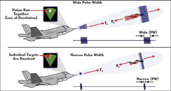

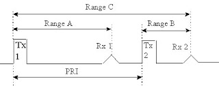

هناك عامل يفرض استعمال المدى الأقصى، هو عند عودة النبضة من الهدف
بلحظة إرسال نبضة أخرى يجعل المستقبِل لايستطيع التمييز، إذا يجب علينا
إطالة المدى باستخدام وقت أطول بين النبضات أو ما يسمى توقيت تكرار
النبضات (pulse repetition time)، المشكلة أن هذان العاملان
يميلان أن يكونا متضادين، إذ ليس سهلا لدمج موجتان إحداهما قصيرة المدى
والأخرى طويلة برادار واحد، والسبب أن النبضات القصيرة المطلوبة عند الحد
الأدنى للبث الجيد لديها طاقة ضعيفة، ومما يقلل الموجات الراجعة وتكون
الأهداف صعبة الكشف، ولتجنب ذلك نزيد

النبضي من خلال قياس الفترة الزمنية التي استغرقتها النبضة من وقت إطلاقها إلى رجوعها للرادار ومن ثم يتم حساب بعد الهدف من خلال ضرب سرعة انتشار الموجات الكهرومغناطيسية في الفضاء والبالغة ثلاثمائة ألف كيلومتر في الثانية بنصف قيمة الفترة الزمنية المقاسة. ولكي يتمكن الرادار من تحديد بعد الهدف بدون أي التباس (ambiguity) يجب أن تصل النبضة المرتدة قبل إطلاق النبضة التالية وإلا فإن وصولها بعدها سيجعل الأمر ملتبسا على المستقبل لا يدري إن كانت النبضة المرتدة ناتجة عن النبضة المرسلة حديثا أم عن النبضات التي سبقتها. وعلى هذا فإن الرادار المصمم لقياس مدى قد يصل إلى مائة كيلومتر وبدون أي التباس يجب أن لا يزيد معدل النبضات المرسلة عن ألف وخمسمائة نبضة في الثانية. أما أقل بعد يمكن أن يقيسه الرادار فيتحدد من عرض النبضة المرسلة فالرادار النبضي لا يمكنه قياس النبضات التي ترتد في زمن يقل عن عرض النبضة. ولقياس بعد الأهداف القريبة يجب أن يقل عرض النبضة عن قيمة محددة يتم احتسابها من قيمة أقل بعد فعلى سبيل المثال فإن عرض النبضة يجب أن لا يزيد عن سبعة أجزاء من مليون جزء من الثانية. إن تقليل عرض النبضة سيؤدي إلى تقليل كمية الطاقة التي تحتويها وبالتالي سيؤدي إلى تقليل البعد الأقصى للهدف الذي يمكن للرادار أن يكتشفه ولذلك فإنه من الصعب استخدام الرادار النبضي في نفس الوقت لقياس بعد الأهداف البعيدة والقريبة ولذلك يوجد رادارات نبضية بعيدة المدى لا يمكنها قياس بعد الأهداف القريبة وكذلك العكس.
رادار دوبلر (Doppler Radar)

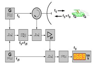

أما سرعة الأهداف المتحركة فيمكن قياسها باستخدام تأثير دوبلر (Doppler effect) والذي مفاده أن تردد الموجة الكهرومغناطيسية المرتدة عن الهدف المتحرك قد يزيد أو ينقص عن تردد الموجة المرسلة بمقدار يتناسب طرديا مع مركبة سرعة الهدف باتجاه الرادار ففي حالة الزيادة فإن الهدف يقترب من الرادار وفي حالة النقصان فإنه يبتعد عنه. ومن الواضح أن سرعة الهدف لا يمكن تحديدها بشكل مطلق إلا في حالة واحدة وهي إذا كان الهدف يتحرك بشكل مباشر نحو الهدف أما إذا كان يتحرك بزاوية عامودية أو مائلة على الخط الواصل بين الهدف وموقع الرادار فإنه من غير الممكن تحديد السرعة المطلقة. ويمكن حساب سرعة الهدف المطلقة بشكل غير مباشر إذا ما تمكنت المعالجات الموجودة في الرادار من تحديد اتجاه سير الهدف والسرعة الشعاعية (radial velocity) التي تم قياسها من خلال رادار دوبلر. ويقوم جهاز موجود في مستقبل الرادار بمقارنة الترددين وإيجاد الفرق بينهما ومن ثم يتم احتساب السرعة الشعاعية بضرب فرق التردد بثابت معين يتم تحديده حسب الوحدات المستخدمة لإظهار السرعة كأن تكون كيلومتر في الساعة. ولا بد من التنويه أن حساب السرعة يكون صحيحا إذا كان الرادار ثابتا أما إذا كان الرادار من النوع المحمول فإن السرعة التي يقيسها للهدف هي السرعة الشعاعية النسبية وهي حاصل جمع السرعتين الشعاعيتين إذا كانا يقتربان من بعضهما وحاصل الطرح في حالة التباعد.

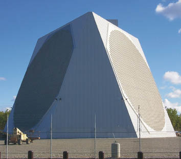

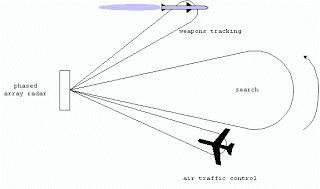

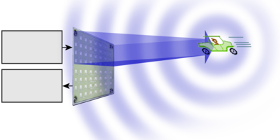

رادار المصفوفة الطورية (Phased Array Radar)
لا يختلف رادار المصفوفة الطورية عن الرادار التقليدي سوى في نوع الهوائي المستخدم والطريقة التي يتم بها مسح الفضاء بشعاع الهوائي. ففي الرادار التقليدي تستخدم الهوائيات الصحنية والتي يتم تدويرها بسرعة معينة لكي تتم عملية المسح بينما يستخدم رادار المصفوفة الطورية هوائيات ثابتة لا تتحرك وتتم عملية مسح الفضاء المحيط بتوجيه الشعاع وتحريكه بطريقة إلكترونية. ويكمن سر هذا الرادار في هوائي المصفوفة الطورية (phased array antenna) وهو عبارة عن مجموعة من الهوائيات البسيطة (dipole antennas) يتم تغذيتها بتيارات يمكن التحكم بشدتها وبأطوارها (phases) بطريقة إلكترونية ومن خلال اختيار شدة التيارات وأطوارها للهوائيات البسيطة يمكن الحصول على شعاع أو أكثر وبأي اتجاه للهوائي الكلي. وتتميز هوائيات المصفوفة الطورية كذلك بقدرتها على تشكيل أكثر من شعاع ويمكن تحريك كل شعاع بشكل مستقل عن بقية الأشعة وهذا يناسب رادارات التتبع (tracking radars). لقد ظهرت فكرة استخدام الرادارات ذات المصفوفة الطورية خاصة في الطائرات الحربية أثناء الحرب العالمية الثانية ولكن لم تنجح محاولات بنائها إلا في الستينات بعد تطور تكنولوجيا الإلكترونيات. لقد أصبح هذا النوع من الرادارات هو المفضل في كثير من التطبيقات بسبب عدم الحاجة لتحريك الهوائيات ميكانيكيا وأكثر ما تستخدم في الطائرات بمختلف أنواعها وذلك لصعوبة وضع رادارات تقليدية على ظهرها.

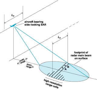

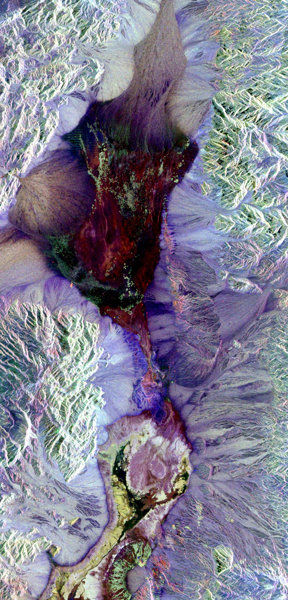

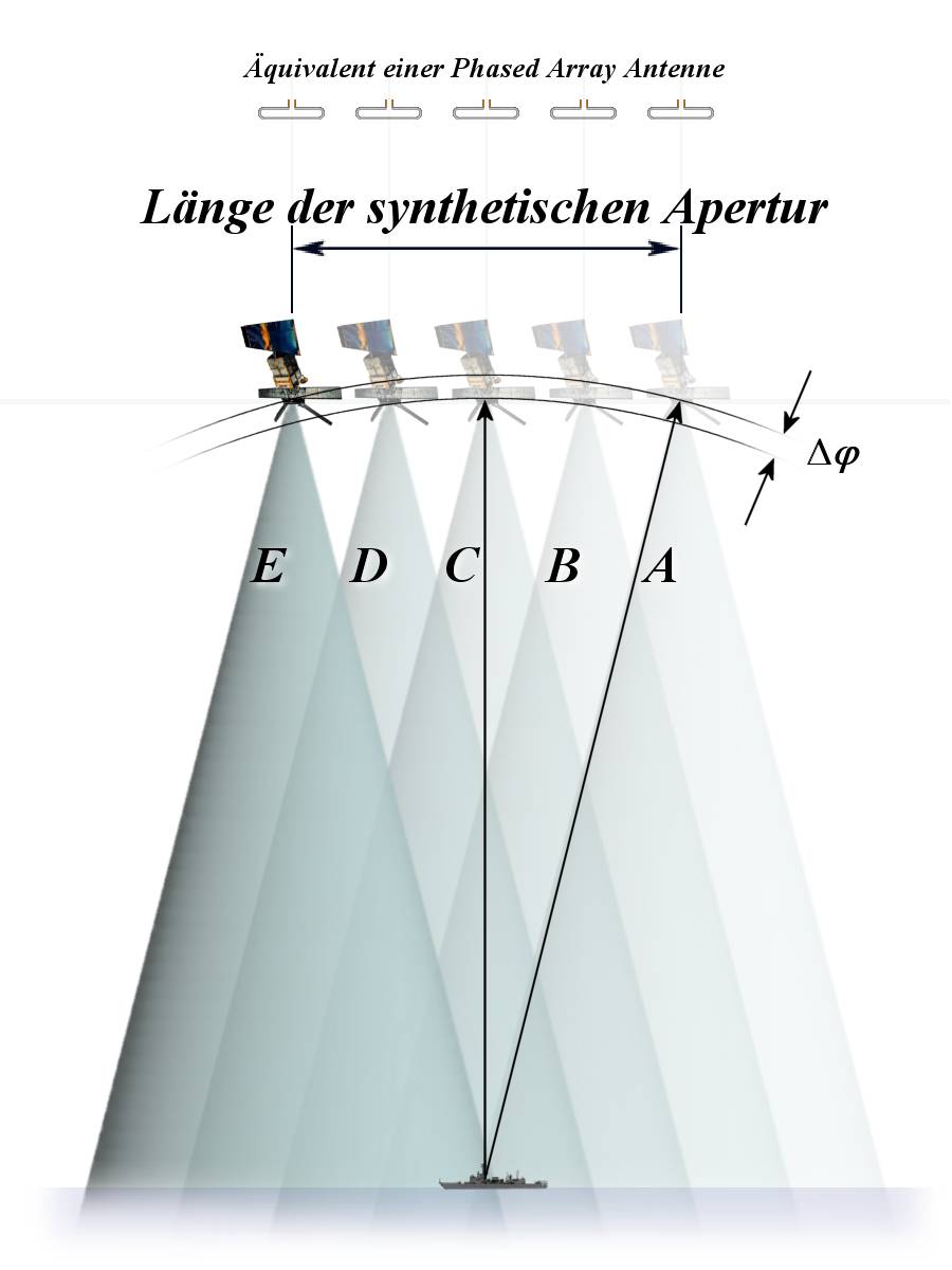

الرادار ذو الفوهة المصطنعة (Synthetic Aperture Radar (SAR))
يتطلب تصوير بعض الأهداف بحيث تظهر تفصيلات معالمه هوائيات ذات حجم بالغ الكبر وذلك للحصول على شعاع ضيق جدا يمكنه مسح تفصيلات الهدف. وغالبا ما يصعب بناء مثل هذه الهوائيات الكبيرة أو يصعب حملها بالطائرات إذا كان التصوير من الجو. وقد تم التغلب على هذه المشكلة من خلال استخدام مبدأ بسيط وهو أن عددا من الهوائيات الصغيرة الحجم المتباعدة مكانيا والموجهة نحو الهدف يمكن أن تقوم مقام هوائي كبير الحجم شريطة القيام بمعالجة معقدة للإشارات التي تلتقطها هذه الهوائيات من زوايا مختلفة وذلك باستخدام الحواسيب. وقد تم استخدام ما يشبه هذه الطريقة في تصوير المجرات حيث يتم توزيع الهوائيات على مناطق جغرافية متباعدة ويتم معالجة الصور الفردية الملتقطة غير الواضحة للحصول على صورة عالية الوضوح. وكذلك يتطلب تصوير أهداف موجودة على سطح الأرض بدقة واضحة من الجو باستخدام رادارات محمولة بالطائرات هوائيات كبيرة الحجم يصعب في الغالب وضعها على هذه الطائرات. وبدلا من استخدام عدة رادارات موزعة في الجو وهو ما يصعب تحقيقه تقوم طائرة واحدة تحمل رادار بهوائي صغير بالتحرك فوق الهدف وأخذ صور متلاحقة من أماكن مختلفة في الجو وعند معالجة هذه الصور يتم الحصول على صورة رادارية عالية الوضوح. يستخدم هذا النوع من الرادارات في تطبيقات لا حصر لها كالاستشعار عن بعد وفي تصوير الأهداف والمنشئات العسكرية.

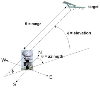

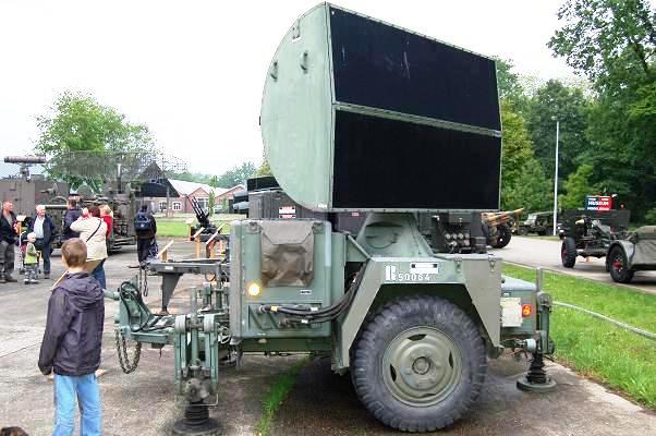

رادار التتبع (Tracking Radar)
تتطلب بعض التطبيقات أن يقوم الرادار بتتبع الهدف المتحرك بعد أن يتم اكتشافه من قبل نفس الرادار أو رادار آخر حيث يتوقف هوائي الرادار عن الدوران ويتم توجيهه نحو الهدف تماما ويتابع حركته باستمرار. وغالبا ما يتم استخدام نظام تحكم بتغذية راجعة سلبية تتحكم بحركة الهوائي لكي يتمكن من متابعة الهدف بشكل دقيق. وأكثر ما تستخدم مثل هذه الأنظمة في التطبيقات العسكرية حيث يتم ربط نظام التتبع بنظام التحكم بمصادر النيران بحيث يتم توجيهها نحو أهدافها بطريقة آلية وما على الجندي إلا الضغط على الزناد لإطلاق النار في الوقت المناسب أو يتم ذلك بشكل تلقائي. وتستخدم هذه الأنظمة في أنظمة الدفاع الجوي والصواريخ قصيرة المدى وفي الأنظمة المضادة للصواريخ وغيرها. وتستخدم كذلك في أنظمة هبوط الطائرات. إن أحد عيوب هذا النظام أن عملية المسح للأهداف الأخرى توقف بمجرد اكتشاف الرادار لأحد الأهداف والقيام بتتبعه وتحل هذه المشكلة إما بوجود رادارات أخرى أو باستخدام نظام التتبع مع البحث (track-while-scan (TWS))
ولكن يلزم في هذه الحالة وجود حاسوب يقوم بتخزين معلومات عن عدد من الأهداف المتتبعة ويمكنه إرسال إشارات لأنظمة التحكم بالنيران لتوجيهها نحو هذه أهداف. ويمكن أن تحل هذه المشكلة أيضا باستخدام رادارات بهوائيات المصفوفة الطورية (phased array antenna). وتتميز هذه الأنواع من الرادارات بأن عملية المسح تتم بطريقة إلكترونية (electronic scanning) حيث لا يلزم تحريك الهوائي كما في الرادارات العادية. وتتميز كذلك بإمكانية برمجة الهوائي ليشكل أكثر من شعاع يستخدم بعضها للمسح وبعضها لمتابعة الأهداف.

إن المبدأ الأساسي الذي يقوم عليه عمل جميع أنواع الرادارات هو في أن الموجات الكهرومغناطيسيةتنعكس (reflected) أو تتبعثر (scattered) عند انتقالها من وسط إلى وسط آخر يختلفان في بعض خصائصهما الكهربائية والمغناطيسية والتي عادة ما تتحدد بثوابت ثلاث وهي العزل الكهربائي(permittivity) والموصلية (conductivity) والنفاذية المغناطيسية (permeability). وبما أن الموجات الكهرومغناطيسية المنطلقة من هوائيات الرادارات تنتشر في الهواء فإنها بالتالي ستنعكس بدرجات متفاوتة عن جميع الأجسام التي تعترض طريقها وذلك لأن خصائصها الكهربائية والمغناطيسية تختلف عن تلك التي للهواء والتي هي أقرب ما تكون لخصائص الفراغ. وإذا ما تمكن الرادار باستخدام هوائيات الاستقبال من التقاط الموجات المنعكسة عن هذه الأجسام أو ما نسميها الأهداف فإنه يقوم بمعالجتها ليستخلص معلومات بالغة الأهمية عن هذه الأهداف. فالمعلومات المستخلصة في حالة الرادار المثالي هي أولا التأكد من وجود أو عدم وجود الهدف وثانيا تحديد مكان الهدف في الفضاء المحيط بالرادار والذي يعطى بأبعاد ثلاثة وهي الزاوية الأفقية (azimuth angle) والزاوية الرأسية (elevation angle) والبعد (distance) عن الرادار وثالثا تحديد اتجاه سير (direction) وسرعة (speed) الهدف إذا كان متحركا ورابعا طبيعة ونوع الهدف. إن شدة الموجة المنعكسة عن الأجسام تعتمد على عوامل كثيرة أولها طبيعة المادة التي يتكون منها سطح الجسم فالمعادن بمختلف أنواعها لها معامل انعكاس قد يصل إلى الواحد وذلك لارتفاع موصليتها ولذلك فإنه من السهل على الرادار كشف الطائرات والسفن والمركبات لأن أجسامها مصنوعة من المعادن كالحديد والألمنيوم. أما شدة الموجة المنعكسة عن المواد العازلة فإنه يعتمد على معاملات انكسارها (refractive index ) فكلما زاد معامل الانكسار كلما زادت درجة الانعكاس ولكنه لا يصل إلى مستوى المواد المعدنية. وهنالك من المواد المصنعة ما يمكنها امتصاص أشعة الرادار ولا يعكسها كبعض المواد المعدنية ذات المقاومة الكهربائية العالية وبعض المواد المغناطيسية وبعض الأصباغ الداكنة ولهذا فإنه من الصعب على الرادار أن يكشفها وتستخدم مثل هذه المواد لطلي أسطح أجسام الطائرات والصواريخ الحربية والعربات العسكرية. أما العامل الثاني فهو شكل سطح جسم الهدف فالأسطح المستوية والمنتظمة تعكس الموجات أكثر من الأسطح غير المستوية أو المتعرجة ولكن الأسطح المستوية ذات فائدة للرادار فقط إذا كانت متعامدة على اتجاه الموجة القادمة من الرادار أما إذا كانت مائلة ولو بزاوية صغيرة عن الاتجاه العمودي فإن الموجة المنعكسة لن تصل إلى الرادار أبدا وبالتالي لن يتمكن من اكتشاف الهدف . ولقد استقاد صانعي الطائرات الحربية من هذه الخاصية في تصنيع طائرات يصعب على الرادار كشفها وذلك من خلال تصنيع السطح الخارجي من عدد كبير من الأسطح المستوية الصغيرة تميل عن بعضها البعض بزوايا صغيرة كما في الطائرة الحربية الأمريكية المسماة بالشبح. أما العامل الثالث فهو طول الموجة التي يعمل عليها الرادار فإذا كان طول الموجة أكبر من أبعاد جسم الهدف فإن الموجة لن تنعكس عن الهدف بل ستحيد عنه وتكمل مسارها في نفس الاتجاه وذلك بسبب ظاهرة الحيود ( Diffraction) المعروفة. ولهذا السبب فإن معظم أنواع الرادارات تستخدم موجات بالغة القصر أي عالية التردد تقع في نطاق الأمواج الدقيقة (Microwaves) الذي يمتد من واحد جيقاهيرتز إلى مائة جيقاهيرتز.
يعمل الرادار من خلال قيام جهاز الإرسال بإطلاق موجة كهرومغناطيسية من خلال الهوائي بتردد محدد باتجاه ما في الفضاء ثم يقوم جهاز الاستقبال بالتنصت على الموجات القادمة من ذلك الاتجاه فقط فإن استقبل موجة بنفس التردد أو قريبا منه فإن هذا يعني وجود جسم ما قد اعترض مسار الموجة المرسلة في ذلك الاتجاه وقام بعكسها باتجاه الرادار. إن الدقة في تحديد اتجاه الهدف يعتمد اعتمادا كبيرا على عرض الشعاع المنبعث من الرادار فكلما قل عرض الشعاع كلما زادت دقة تحديد الاتجاه ولهذا السبب فإن الرادارات تستخدم هوائيات عالية التوجيه (high directivity) للحصول على أشعة ذات عرض ضيق جدا أقرب ما تكون لشعاع الليزر. ولكي يتمكن الرادار من كشف الأهداف في جميع الاتجاهات فإن عليه القيام بمسح (scan) جميع الفضاء المحيط بالرادار بشعاع ضيق جدا وهذه مهمة ليست بالسهلة حيث يتطلب من الرادار تحريك الهوائي في جميع الاتجاهات ضمن فترة زمنية محددة ثم يقوم بتكرار هذه العملية بشكل دوري ومتواصل. ويتم تحديد الزاوية الأفقية والزاوية الرأسية لاتجاه الهدف من اتجاه الهوائي في اللحظة التي يتم بها إرسال أو استلام الموجة المنعكسة علما بأن الفترة الزمنية فيما بين إرسال الموجة واستقبالها لا يتجاوز الملي ثانية بسبب أن الموجات تنتشر بسرعة الضوء. أما بعد الهدف عن الرادار وكذلك سرعته فإنه يتم تحديدهما بطرق مختلفة وذلك حسب نوع الرادار والذي سنشرحها بعد قليل. إن مثل هذا الرادار الذي يحدد موقع الهدف بأبعاده الثلاثة وهي الزاوية الأفقية والزاوية الرأسية والبعد يسمى رادار ثلاثي الأبعاد (3D radar) وهو كما ذكرنا سابقا ليس من السهل تنفيذه. ولهذا السبب فإن معظم الرادارات العملية هي رادارات ثنائية الأبعاد (2D radar) تحدد البعد والزاوية الأفقية ولا تحدد الزاوية الرأسية و يلزم في هذا الحال أن يكون عرض الشعاع في الاتجاه الرأسي واسعا بينما يكون ضيقا جدا في الاتجاه الأفقي لكي يزيد من دقة تحديد الاتجاه الأفقي. وفي الرادارات ثنائية البعد يتم تدوير الهوائي ميكانيكيا حول المحور الرأسي لكي يغطي جميع الزوايا الأفقية التي تمتد من صفر إلى 360 درجة ويجب أن لا تزيد سرعة دوران الهوائي عن سرعة معينة وذلك لكي يتمكن من التقاط الموجات المرتدة من الأهداف البعيدة وتعتمد سرعة تدوير الهوائي على نوع الاستخدام حيث تتراوح بين عدة دورات في الدقيقة لرادارات الطقس وعدة عشرات في التطبيقات العسكرية.
معادلة الرادار (Radar Equation)
تستخدم معادلة الرادار لتصميم مختلف أنواع الرادارات للتطبيقات المختلفة فمن هذه المعادلة يمكن حساب أقصى بعد يمكن أن يغطيه الرادار أو قدرة البث اللازمة لتغطية منطقة مراقبة معينة. وتتحدد قدرةالإشارة المرتدة إلى الرادار من المعادلة المشهورة التالية:
حيث أن Pt هي قدرة الإشارة المرسلة من الرادار و Gt هو كسب هوائي الإرسال و Ar هي المساحة الفعلية لهوائي الاستقبال و σهو مساحة المقطع العرضي الفعلي للهدف كما يراه الرادار وF هو عامل الانتشار الذي يأخذ في الاعتبار طبيعة التضاريس والجو الذي يعمل فيه الرادار وأخيرا R هيالمسافة بين الرادار والهدف. ومن الواضح من هذه المعادلة أن قدرة الإشارة المرتدة تتناسب عكسيا مع المسافة مرفوعة للأس أربعة بينما تتناسب هذه القدرة في أنظمة الاتصالات عكسيا مع مربع المسافة مما يعني صعوبة بالغة في تصميم أنظمة الرادار وعلى الأخص بعيدة المدى. فعلى سبيل المثال فإن قدرة البث اللازمة لرادار يغطي مائة كيلومتر تزيد بعشرة ملايين مرة عن تلك التي لنظام الاتصالات إذا ما افترضنا نفس الحساسية للمستقبل ونفس الكسب لهوائي الإرسال والاستقبال. ويمكن تقليل قدرة البث المفرطة العلو في أنظمة الرادار بعيدة المدى من خلال استخدام طرق مختلفة أهمها استخدام هوائيات كبيرة الحجم حيث أن قدرة الإشارة المستلمة تتناسب طرديا مع أبعاد هوائي الإرسال والاستقبال أو استخدام ترددات عالية جدا حيث أن كسب الهوائي يتناسب طرديا مع مربع التردد المستخدم ولذلك نجد أن معظم الرادارات تستخدم ترددات تقع في نطاق الموجات الدقيقة والملليمترية أي الترددات من واحد إلى مائة جيقاهيرتز. ولكن من عيوب الترددات التي تقع في هذا النطاق أن الغيوم والأمطار والرمال تمتص جزء كبير من طاقتها ويزداد الامتصاص كلما زاد التردد ولذلك فإن بعض التطبيقات تلزم استخدام ترددات أقل من واحد جيقاهيرتز كما في الرادارات المستخدمة في الطائرات والسفن. ومن الواضح أيضا من المعادلة أنه كلما زادت مساحة مقطع الهدف كلما زادت قدرة الإشارة المستقبلة وكلما سهل اكتشافه من قبل الرادار وليس من الضروري أن يتناسب المقطع الفعلي مع حجم الهدف الحقيقي حيث أن شكل سطح الهدف ونوع مادة سطحه مع عوامل أخرى هي التي تحدد مساحة المقطع الفعلي ولهذا فإنه بالإمكان تصنيع طائرات كبيرة الحجم ولكن بمقاطع فعلية صغيرة جدا بحيث يصعب على الرادار اكتشافها. إن الذي يحدد قدرة الرادار على اكتشاف الأهداف هو قيمة قدرة الإشارة المستقبلة بالمقارنة مع قدرة الإشارات غير المرغوب فيها التي تدخل معها إلى المستقبل والتي من أهمها الضجيج (noise)الذي تولده العناصر الإلكترونية في المستقبل وكذلك الركام (clutter) وهو عبارة عن الموجات التي ترتد عن الأجسام الثابتة المحيطة بالهدف كالجبال والغيوم وما شابه ذلك

الرادار النبضي (Pulsed Radar)
يعمل الرادار النبضي من خلال إرسال نبضات قصيرة جدا من الموجات الكهرومغناطيسية باتجاه الهدف وبمعدل يتم تحديده بناءا على البعد الأقصى الذي يمكن للرادار أن يقيسه. ويتم تحديد بعد الهدف في الرادار النبضي من خلال قياس الفترة الزمنية التي استغرقتها النبضة من وقت إطلاقها إلى رجوعها للرادار ومن ثم يتم حساب بعد الهدف من خلال ضرب سرعة انتشار الموجات الكهرومغناطيسية في الفضاء والبالغة ثلاثمائة ألف كيلومتر في الثانية بنصف قيمة الفترة الزمنية المقاسة.
ولكي يتمكن الرادار من تحديد بعد الهدف بدون أي التباس (ambiguity) يجب أن تصل النبضة المرتدة قبل إطلاق النبضة التالية وإلا فإن وصولها بعدها سيجعل الأمر ملتبسا على المستقبل لا يدري إن كانت النبضة المرتدة ناتجة عن النبضة المرسلة حديثا أم عن النبضات التي سبقتها. وعلى هذا فإن الرادار المصمم لقياس مدى قد يصل إلى مائة كيلومتر وبدون أي التباس يجب أن لا يزيد معدل النبضات المرسلة عن ألف وخمسمائة نبضة في الثانية. أما أقل بعد يمكن أن يقيسه الرادار فيتحدد من عرض النبضة المرسلة فالرادار النبضي لا يمكنه قياس النبضات التي ترتد في زمن يقل عن عرض النبضة. ولقياس بعد الأهداف القريبة يجب أن يقل عرض النبضة عن قيمة محددة يتم احتسابها من قيمة أقل بعد فعلى سبيل المثال فإن عرض النبضة يجب أن لا يزيد عن سبعة أجزاء من مليون جزء من الثانية. إن تقليل عرض النبضة سيؤدي إلى تقليل كمية الطاقة التي تحتويها وبالتالي سيؤدي إلى تقليل البعد الأقصى للهدف الذي يمكن للرادار أن يكتشفه ولذلك فإنه من الصعب استخدام الرادار النبضي في نفس الوقت لقياس بعد الأهداف البعيدة والقريبة ولذلك يوجد رادارات نبضية بعيدة المدى لا يمكنها قياس بعد الأهداف القريبة وكذلك العكس.​

أما سرعة الأهداف المتحركة فيمكن قياسها باستخدام تأثير دوبلر (Doppler effect) والذي مفاده أن تردد الموجة الكهرومغناطيسية المرتدة عن الهدف المتحرك قد يزيد أو ينقص عن تردد الموجة المرسلة بمقدار يتناسب طرديا مع مركبة سرعة الهدف باتجاه الرادار ففي حالة الزيادة فإن الهدف يقترب من الرادار وفي حالة النقصان فإنه يبتعد عنه.ومن الواضح أن سرعة الهدف لا يمكن تحديدها بشكل مطلق إلا في حالة واحدة وهي إذا كان الهدف يتحرك بشكل مباشر نحو الهدف أما إذا كان يتحرك بزاوية عامودية أو مائلة على الخط الواصل بين الهدف وموقع الرادار فإنه من غير الممكن تحديد السرعة المطلقة. ويمكن حساب سرعة الهدف المطلقة بشكل غير مباشر إذا ما تمكنت المعالجات الموجودة في الرادار من تحديد اتجاه سير الهدف والسرعة الشعاعية (radial velocity) التي تم قياسها من خلال رادار دوبلر. ويقوم جهاز موجود في مستقبل الرادار بمقارنة الترددين وإيجاد الفرق بينهما ومن ثم يتم احتساب السرعة الشعاعية بضرب فرق التردد بثابت معين يتم تحديده حسب الوحدات المستخدمة لإظهار السرعة كأن تكون كيلومتر في الساعة. ولا بد من التنويه أن حساب السرعة يكون صحيحا إذا كان الرادار ثابتا أما إذا كان الرادار من النوع المحمول فإن السرعة التي يقيسها للهدف هي السرعة الشعاعية النسبية وهي حاصل جمع السرعتين الشعاعيتين إذا كانا يقتربان من بعضهما وحاصل الطرح في حالة التباعد.

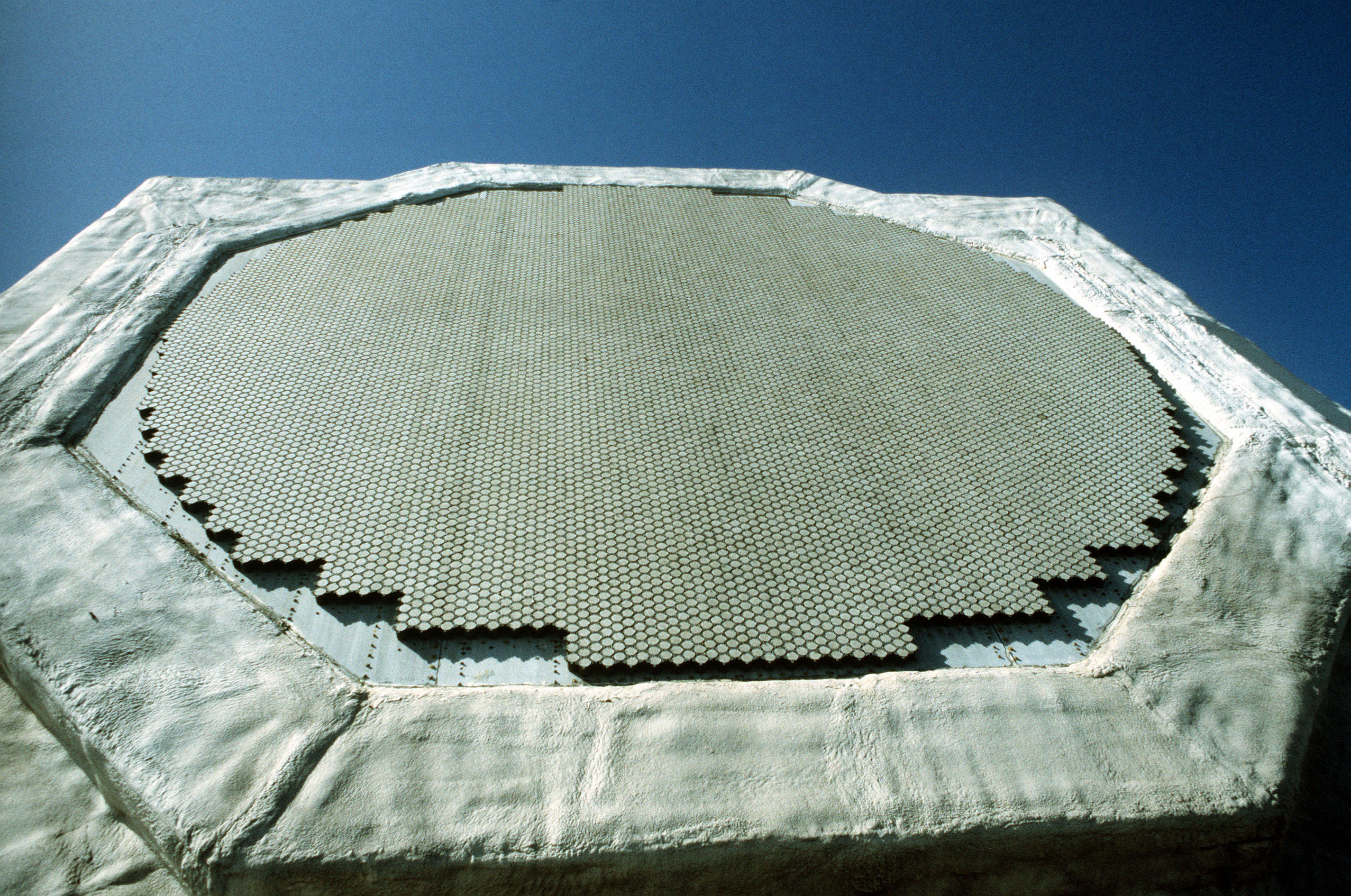

لا يختلف رادار المصفوفة الطورية عن الرادار التقليدي سوى في نوع الهوائي المستخدم والطريقة التي يتم بها مسح الفضاء بشعاع الهوائي. ففي الرادار التقليدي تستخدم الهوائيات الصحنية والتي يتم تدويرها بسرعة معينة لكي تتم عملية المسح بينما يستخدم رادار المصفوفة الطورية هوائيات ثابتة لا تتحرك وتتم عملية مسح الفضاء المحيط بتوجيه الشعاع وتحريكه بطريقة إلكترونية. ويكمن سر هذا الرادار في هوائي المصفوفة الطورية (phased array antenna)وهو عبارة عن مجموعة من الهوائيات البسيطة (dipole antennas) يتم تغذيتها بتيارات يمكن التحكم بشدتها وبأطوارها (phases) بطريقة إلكترونية ومن خلال اختيار شدة التيارات وأطوارها للهوائيات البسيطة يمكن الحصول على شعاع أو أكثر وبأي اتجاه للهوائي الكلي. وتتميز هوائيات المصفوفة الطورية كذلك بقدرتها على تشكيل أكثر من شعاع ويمكن تحريك كل شعاع بشكل مستقل عن بقية الأشعة وهذا يناسب رادارات التتبع (tracking radars). لقد ظهرت فكرة استخدام الرادارات ذات المصفوفة الطورية خاصة في الطائرات الحربية أثناء الحرب العالمية الثانية ولكن لم تنجح محاولات بنائها إلا في الستينات بعد تطور تكنولوجيا الإلكترونيات. لقد أصبح هذا النوع من الرادارات هو المفضل في كثير من التطبيقات بسبب عدم الحاجة لتحريك الهوائيات ميكانيكيا وأكثر ما تستخدم في الطائرات بمختلف أنواعها وذلك لصعوبة وضع رادارات تقليدية على ظهرها.
Le = maximum flight path length for effective SAR processing." id="_x0000_s1040" type="#_x0000_t75" style="height: 158.25pt; left: 0px; margin-left: 9pt; margin-top: 93.7pt; position: absolute; text-align: left; width: 172.5pt; z-index: 251662336;">يتطلب تصوير بعض الأهداف بحيث تظهر تفصيلات معالمه هوائيات ذات حجم بالغ الكبر وذلك للحصول على شعاع ضيق جدا يمكنه مسح تفصيلات الهدف. وغالبا ما يصعب بناء مثل هذه الهوائيات الكبيرة أو يصعب حملها بالطائرات إذا كان التصوير من الجو. وقد تم التغلب على هذه المشكلة من خلال استخدام مبدأ بسيط وهو أن عددا من الهوائيات الصغيرة الحجم المتباعدة مكانيا والموجهة نحو الهدف يمكن أن تقوم مقام هوائي كبير الحجم شريطة القيام بمعالجة معقدة للإشارات التي تلتقطها هذه الهوائيات من زوايا مختلفة وذلك باستخدام الحواسيب. وقد تم استخدام ما يشبه هذه الطريقة في تصوير المجرات حيث يتم توزيع الهوائيات على مناطق جغرافية متباعدة ويتم معالجة الصور الفردية الملتقطة غير الواضحة للحصول على صورة عالية الوضوح. وكذلك يتطلب تصوير أهداف موجودة على سطح الأرض بدقة واضحة من الجو باستخدام رادارات محمولة بالطائرات هوائيات كبيرة الحجم يصعب في الغالب وضعها على هذه الطائرات. وبدلا من استخدام عدة رادارات موزعة في الجو وهو ما يصعب تحقيقه تقوم طائرة واحدة تحمل رادار بهوائي صغير بالتحرك فوق الهدف وأخذ صور متلاحقة من أماكن مختلفة في الجو وعند معالجة هذه الصور يتم الحصول على صورة رادارية عالية الوضوح. يستخدم هذا النوع من الرادارات في تطبيقات لا حصر لها كالاستشعار عن بعد وفي تصوير الأهداف والمنشئات العسكرية.
تتطلب بعض التطبيقات أن يقوم الرادار بتتبع الهدف المتحرك بعد أن يتم اكتشافه من قبل نفس الرادار أو رادار آخر حيث يتوقف هوائي الرادار عن الدوران ويتم توجيهه نحو الهدف تماما ويتابع حركته باستمرار. وغالبا ما يتم استخدام نظام تحكم بتغذية راجعة سلبية تتحكم بحركة الهوائي لكي يتمكن من متابعة الهدف بشكل دقيق. وأكثر ما تستخدم مثل هذه الأنظمة في التطبيقات العسكرية حيث يتم ربط نظام التتبع بنظام التحكم بمصادر النيران بحيث يتم توجيهها نحو أهدافها بطريقة آلية وما على الجندي إلا الضغط على الزناد لإطلاق النار في الوقت المناسب أو يتم ذلك بشكل تلقائي. وتستخدم هذه الأنظمة في أنظمة الدفاع الجوي والصواريخ قصيرة المدى وفي الأنظمة المضادة للصواريخ وغيرها. وتستخدم كذلك في أنظمة هبوط الطائرات. إن أحد عيوب هذا النظام أن عملية المسح للأهداف الأخرى توقف بمجرد اكتشاف الرادار لأحد الأهداف والقيام بتتبعه وتحل هذه المشكلة إما بوجود رادارات أخرى أو باستخدام نظام التتبع مع البحث (track-while-scan (TWS)) ولكن يلزم في هذه الحالة وجود حاسوب يقوم بتخزين معلومات عن عدد من الأهداف المتتبعة ويمكنه إرسال إشارات لأنظمة التحكم بالنيران لتوجيهها نحو هذه أهداف. ويمكن أن تحل هذه المشكلة أيضا باستخدام رادارات بهوائيات المصفوفة الطورية (phased array antenna). وتتميز هذه الأنواع من الرادارات بأن عملية المسح تتم بطريقة إلكترونية (electronic scanning) حيث لا يلزم تحريك الهوائي كما في الرادارات العادية. وتتميز كذلك بإمكانية برمجة الهوائي ليشكل أكثر من شعاع يستخدم بعضها للمسح وبعضها لمتابعة الأهداف.

لقد أصبح الرادار أداة مهمة لا غنى عنها في الملاحة الجوية فقد أسهم استخدامه في المطارات وكذلك في الطائرات في استغلال المطارات بكفاءة عالية من خلال زيادة عدد الطائرات القادمة والمغادرة وكذلك الحد من حوادث الطائرات أثناء سيرها في الجو أو عند إقلاعها وهبوطها. ويستخدم في أنظمة التحكم بحركة الطائرات (Air traffic control (ATC) أنواع مختلفة من الرادارات بعضها بعيد المدى وبعضها قصير المدى وذلك لتتبع حركة الطائرات المدنية في الجو وإرشادها أثناء طيرانها بين المطارات حيث تظهر الموجات المنعكسة عن الطائرات كنقاط مضيئة على شاشة الرادار. ويمكن تحديد مسار الطيران لكل طائرة من خلال متابعة حركات هذه النِقاط على الشاشة ضمن دائرة قد يصل نصف قطرها إلى ثمانين كيلومتر. ويقوم المراقبون الجويون المتواجدون في أبراج المراقبة من خلال شاشات الرادارات بتوجيه التدفق المستمر للطائرات القادمة والمغادرة من خلال اختيار أنسب المسارات للطائرات وتحديد زمن إقلاعها وهبوطها وكذلك مساعدة الطيارين عند الهبوط في حالة الطقس الرديء. ويمكن للأنواع الحديثة من الرادارات المسماة برادار المراقبة الثانوي (Secondary Surveillance Radar(SSR)) أن تتعرف على هوية الطائرة من خلال نظام اتصالات يتراسل مع جهاز آلي تحمله الطائرة يسمى المستجيب (transponder) يقوم بتزويد المطار بالمعلومات اللازمة عن الطائرة. ويقوم رادار الاقتراب الدقيق (Precision approach radar (PAR)) وبمساعدة برج المراقبة الطائرات على الهبوط بشكل آمن على مدرج المطار خاصة في الأحوال السيئة. ويوجد في معظم الطائرات الحديثة أنواع مختلفة من الرادارات تساعد الطيار أثناء الطيران وعند الإقلاع والهبوط فعلى سبيل المثال يستخدم رادار مقياس الارتفاع (radar altimeter) لتحديد ارتفاع الطائرة عن سطح تضاريس الأرض وخاصة عند الإقلاع والهبوط. ويوجد في الطائرات أيضا رادارات توضع في مقدمة الطائرة لمعرفة الأحوال الجوية في مسار الطائرة وذلك لمساعدة الطيار على تجنب الأحوال السيئة واتخاذ القرارات المناسبة عند الهبوط.

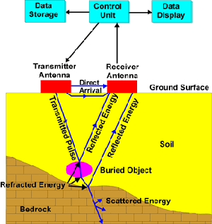

الرادار الخارق للأرض ((Ground Penetrating Radar
يستخدم الرادار الخارق للأرض في تطبيقات لا حصر لها في الجيولوجيا لمعرفة عمق وسمك الطبقات الصخرية وأنواع التربة والرواسب ووضع خرائط للتراكيب الجيولوجية وتحديد الكهوف والشقوق الطبيعية والصدوع وكشف المياه الجوفية وآبار البترول والغاز. ويستخدم في التطبيقات البيئية لكشف التسريبات في خزانات المياه ووضع خرائط لمراقبة المواد الملوثة في المياه السطحية وكشف مواقع دفن النفايات وتحديد مواقع خزانات الوقود المدفونة وبراميل الزيت وتحديد مواقع التسربات النفطية. ويستخدم في مجال الهندسة المدنية لعمل الاختبارات الخرسانية وتحليل رصف الطرق وتحديد الفراغات وقوة الرصف وتحديد مواقع المرافق العامة المدفونة مثل أنابيب المياه والمجاري الحديدية والبلاستيكية والخرسانية وكذلك الكيبلات الكهربائية والهاتفية. ويستخدم في مجال الآثار لتحديد مواقع الأشياء المعدنية المدفونة كالكنوز ومواقع الكهوف السطحية والآبار والأجسام الأثرية. ويستخدم في التطبيقات العسكرية لكشف حقول الألغام بشكل عام والكشف عن مكان اللغم بالتحديد.

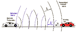

وتستخدم الرادارات في تطبيقات أخرى يصعب حصرها حيث تستخدمه الشرطة في قياس سرعة المركبات على الطرق لضمان عدم تجاوزها السرعات المقررة. وتستخدم في أنظمة الكشف والمتابعة الفضائية حيث تقوم الرادارات بتوجيه الصواريخ الحاملة للأقمار الصناعية والمركبات الفضائية منذ انطلاقها إلى أن تضعها في مداراتها وتقوم بمراقبة الأقمار الصناعية والتأكد من بقائها في المواقع المخصصة لها في مداراتها. وتستخدم بعض أنواع الرادارات البسيطة في المركبات الحديثة لتنبيه وتحذير السائق عند الاقتراب الشديد لمركبته من المركبات الأخرى والأرصفة والحواجز وذلك لتجنيبه الاصطدام بها. وتستخدم كذلك في مراقبة ومتابعة الأجسام التي تأتي من الفضاء الخارجي وتقترب من الأرض كالمذنبات والشهب والنيازك وغيرها. وقد تم استخدام الرادار لدراسة سطح القمر ومعرفة كامل تضاريسه قبل إرسال المركبات الفضائية إليه وهبوطها عليه. وتستخدم الرادارات في بعض أنظمة الإنسان الآلي المتحركة وفي المركبات التي تم إنزالها على أسطح الكواكب لتجنيبها الاصطدام بما حولها من أجسام.
