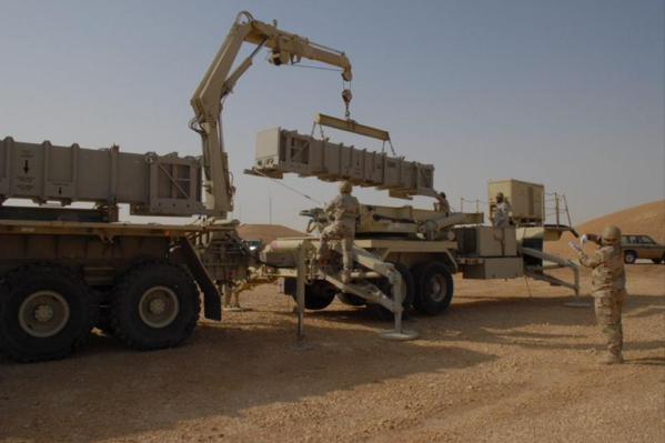

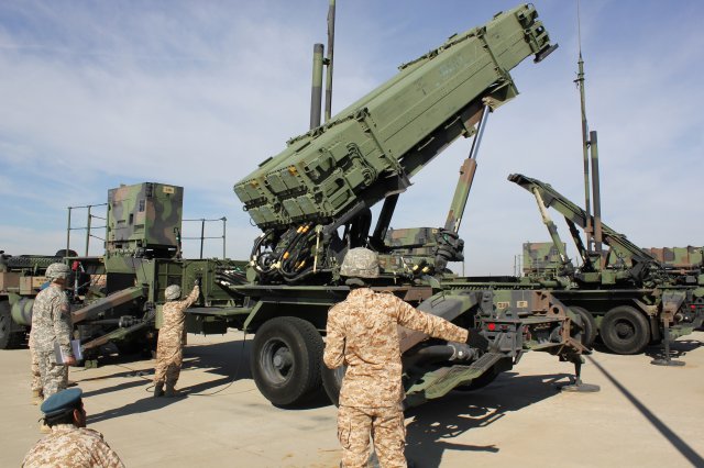

1- نظام Patriot PAC-3 :
وهوا نظام امريكي شهير جدا متخصص في التصدي للصواريخ الباليستية والطائرات في المدايات البعيدة.
- امتلكت مصر 4 بطاريات من هذا النظام (تحتوي كل بطارية على 4 قاذفات صواريخ بعدد 4 صواريخ لكل قاذف) مخصصة لحماية السد العالي.
- النسخة التي تملكها مصر مجهزة كالاتي :
1- الصواريخ من النوع GEM+ او Guidance Enhanced Missile وهذا النظام رفع قدرة الصواريخ الى التصدي للصواريخ والطائرات الشبحية او المنخفضة المقطع الراداري بالاضافة لتحسين قدرة الرأس الانفجاري للصاروخ وزيادة قدرة المناورة الى 45G واضافة باحث راداري منخفض الضوضاء لتجنب تداخل الاشارات الرادارية في مقدمة الصاروخ.
2- اضافة التعديل الاول او PAC-3 Configuration 1 للصواريخ باضافة نظام راداري بنظام دوبلر لتحديد المسافة الى الصاروخ المعادي المراد اعتراضه والتعرف على نوعية الشحنة الحربية في رأسه بالاضافة الى قدرات (ECM Eelectronic-Counter Measures) للتشويش الالكتروني.
3- اضافة التعديل الثاني PAC-3 Configuration 2 عن طريق اضافة نظام توزيع معلوماتي استراتيجي مشترك (Joint Tactical Information Destribution System) وهو نظام شبكات معلومات راديوية يستخدم في انظمة الدفاعات الجوية الصاروخية لمقاومة التشويش المعادي وتوفير اتصالات كمبيوترية مشفرة بين كافة انظمة الجيش.
- النظام يرافقه الرادار السلبي ثلاثي الابعاد AN/MPQ-53/65 يمتلك مدى راصد يصل الى 3 - 170 كلم ويستطيع رصد 100 هدف في وقت واحد والاشتباك مع 9 اهداف معا تصل سرعتهم الى 10.8آلاف كلم/ساعة بالاضافة لاحتوائه على نظام IFF لتعريف العدو والصديق ونظام الكتروني مضاد لانظمة التشويش الالكتروني (ECCM Electronic Counter-Counter Measures).
- الصواريخ يبلغ مداها 160 كلم ويصل اقصى ارتفاع لها الى 24 كلم.
- تبلغ سرعة الصواريخ 6100 كلم/ساعة.
