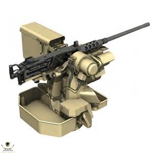

يشكل ضرب الهدف من الطلقة الأولى من رشاش مركب على عربة وهو محمى تحت الدرع الواقى المطلب الرئيسى لما يعرف بإسم (مركن سلاح مشغل عن بعد) أو (REMOTELY OPERATED WEAPON STATION) أة ما يعرف إختصاراََ بإسم (ROWS) وقد أضيفت قدرات أخرى وتطويرات خلال الـ (15) سنة الماضية على هذه الأنظمة ..
صمم العديد من أنظمة الـ (ROWS) لتقبل أسلحة متعددة بغض النظر عما إذا كان الرشاش الذى تدعمخ متوسطاََ أو خفيفاََ أو ثقيلاََ أياََ ما كان عياره ..
وتأتى هذه الرشاشات من حيث العيار مزودة بـ (سبطانات أطلسية) تابعة للغرب يعنى بعيار (45*5.56) ملم أو (7.2*39) أو عيار (99*12.7) .. أو نظيرتها الشرقية وبالتحديد الروسية والصينية وحتى الذخائر الأكبر عياراََ (114*14.5) ..
وعلى نحو متزايد يلعب الرشاش دوراََ داعماََ على أنظمة الـ (ROWS) إلى جانب سلاح أثقل منه مثل مدفع أوتوماتيكى يتراوح عياره بين (20-40) ملم أو (قاذف رمانات أوتوماتيك) عيا (40) ملم أو قاذفات صواريخ مضادة للدروع وهذه بالذات أكثر سيوعاََ وإنتشاراََ مثل الـ (TOW) الأمريكى و الـ (KONRET) الروسى وغيره من العديد من الأنظمة المضادة للدروع وهناك أيضاََ تلك التى تشمل الأسلحة الغير فتاكة ..

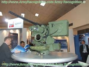

(( نظام KONGSBREG PROTECTOR ))

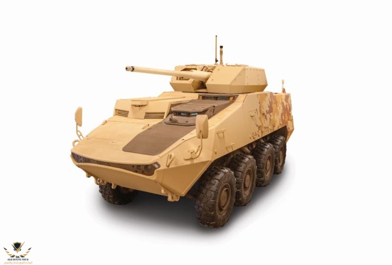

أعلنت شركة (KONGSBREG) الرائدة فى سوق الـ (ROWS) أن وزارة الدفاع البريطانية قد إختارت نظام السلاح المشغل عن بعد (PROTECTOR) لبرنامج عربة الإستطلاع المتخصصة (SCOUT) وقد تقدمت بطلب بلغت قيمته حوالى الـ (6.1) مليون جنيه إسترلينى ..
وقدد صمم إشتقاق الـ (PROTECTOR) الذى تم إختياره لدعم الأسلحة ذات الأعيرة الخفيفة والمتوسطة وسيتم إدماجه فى النظام الإلكترونى للتحكم للعربة (SCOUT SV) من صنع (GENERAL DYNAMICES) على حد قول الشركة المصنعة .. م يمكنه من إستبدال اجهلو الرؤية البصرى الرئيسى فى الإشتقاق الإستطلاعى (SCOUT-SV) المجهز بسلاح برج سكاوت ..
ويعد ذلك إنجاازاََ لشركة (KONGSBERG) لإن إساخدام نظام الـ (PROTECTOR) لمستشعر بصرى إلكترونى فى عربة أساساََ تركز على (مهمات أنظمة الإستخبار والمراقبة والإستطلاع ومتابعة الأهداف) أو (ISTAR) سيجتذب من غير شك إهتماماََ كبيراََ فى وسط عملاء أخرين ..
وتنوى شركة (KONGSBERG) بناء الأنظمة فى دولة النرويج على أن تبدء بتسليمها فى (2016) ..
وحتى سنة (2014) تقول شركة (KONGSBERG) أنه تم إختيار نظام (PROTECTOR) من قبل العيد من الدول تقول (17) دولة من بينها الولايات المتحدة والإمارات ومصر وفنلندا وخاصة شركة (PATRIA) وهو برنامج كما تقول الشركة الفنلندية لدمج النظام على المدرعة القتالية (AMV) لدولتين فى الشرق الأوسط !!!! وهى مدرعة مدولبة ثمانية الدفعوهى بالفعل قيد الخدمة العملياتية فعلاََ فى المنطقة وقد طلبت الإمارات العربية المتحدة عدداََ لم يفصح عنه فى سنة (2008) على الرغم من أن الإمارات لم يتم تسميتها عميلاََ محتملاََ حوالى (8) مدرعة بالإضافة إلى دولة أخرى شرق أوسطية طلبت عدداََ كبيراََ من هذه المدرعة فى (2015) الماضى !!!!!!!!!!
وجاء ذلك عقب طلب بقيمة (185) مليون كرون نرويجى من منظمة اللوجيستيات الدفاعية النرويجية أو (NDLO) وهذا الطلب على حد قول شركة (KONGSBERG) هو جزء من إتفاقية إطار عمل بقيمة (900) مليون كرون نرويجى لتسليم أنظمة (PROTECTOR ROWS) لصالح القوات المسلحة النرويجية والسويدية جرى توقيعه فى (2011) .
و تشمل عائلة أنظمة (PROTECTOR) نظام (M-151 PROTECTOR) الأصلى وإشتقاق (M-153) الذى تم إختيار لتلبية متطلبات البرنامج الأ/ريكى (CROWS II) فى سنة (2007) و عقد أخر فى (2012) وهى الأنظمة التالية
(PROTECTOR LITE) و (PROTECTOR SUPER LITE) و (SEA PROTECTOR) البحرى .

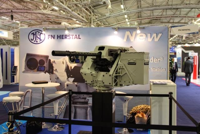

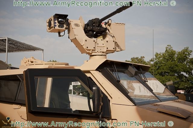

(( نظام FN DEFNDER البحرى ))

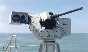

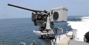

كشفت شركة (FN HERSTAL) النقاب عن مركن السلاح البحرى الجديد (SEA DEFNDER) فى (2014) وهو طراز ذو تصميم بحرى إنضم إلى نظامى الشركة (DEFNDER LIGHT) و (DEFENDER MEDIUM) الذين جرى تطويرهما للعربات البرية ..
ويتميز النظام بحاضن عام الإستخدام لدعم المجموعة الكاملة للشركة من الرشاشات بدءاََ بالرشاش الخفيف (MINIMI) وهو من عيار (5.56) ملم وصولاََ إلى الرشاش الثقيل (M2HB-QCB) عيار (12.7) ملم .. وأيضاََ رشاش نمط الرمى السريع (M3R) بمعدل (1100) طلقة فى الدقيقة وحتى (قاذف رمانات أوتوماتيكية) وهو (AGL) عيار (40) ملم.
وعلى غرار شقيقه الرشاش المتوسط (DFENDER MEDIUM) يتميز هذا النظام بوحدة منظار مجهزة بكاميرا تلفيزيونية وشاشة عرض (CCD TV) بلورية ومستشعر يعمل بالأشعة تحت الحمراء مع كاشف مبرد أو غير مبرد.
ومن أجل تكييفه للإستخدام على سفينة جرى تزويده بنظام إستقرار جيروسكوبى ثنائى المحور .. ومن أجل تعزيز قدرة النظام على مقاومة الأحوال الجوية العاتية فى البحر فقد تم تحصينه بصبقة مضادة للتأكل ومقاومة لترب المياه داخل النظام وتصميم هيدروديناميكى ..
New_FN_Herstals_Sea_deFNder®_Remote_Weapon_Station_unveiled_at_Euronaval_2014_640_001.jpg

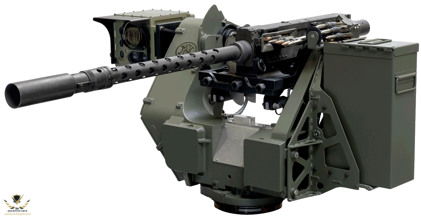

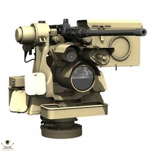

النظام الأصغر من بين هذين الإشتقاقين جرى تصميمه للعربات البرية والتطبيقات الثابته حيث يمكن تجهز مجموعة من الجنود المشاه أو سرية قوات خاصة بالنظام الأصغر (DFENDER LIGHT) وينمت أن يكون الرشاش (MINIMI) من عيار (5.56) ملم أة إشتقاق الـ (MINIMI) عيار (7.62) ملم أو الرشاش الأكبر (MAG) عيار (7.62) ملم ..
وبالإمكان إستبدال هذا السلاح أو تغيره فى خلال دقائق من دون أدوات خاصة على حد قول شركة (FN) فيما يمكن إنتزاعه من الحاضن للإستخدام الراجل فى غضون (15) ثانية ..
أما نظام (MINIMI) الأصغر فيزن أقل من (80) كلج على حد قول الشركة ولا يتجاوز إرتفاعه عن (520) ملم فى التصميم الأساسى للنظام ..

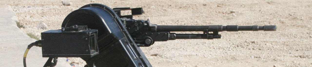

محطة للتحكم عن بعد
وصف المنتج
منصة خفيفة الوزن يتم التحكم فيها عن بعد لتكون اللبنة الأساسية لتطوير محطات الاطلاق عن بعد و / او محطات المراقبة بمواصفات عسكرية حيث يتم التحكم فيها الكترونيا وميكانيكيا
الاستخدامات:
  • محطة للتحكم بالسلاح عن بعد
  • محطة للتحكم بالمراقبة عن بعد
المواصفات الفنية :
التسليح تم تزويده ب رشاش م 240
الذخيرة 7,62 x 51 ملم ذخيرة الناتو – القدرة على اطلاق 200 رصاصة
القدرة على الدوران (افقيا) 360° N x
مدى الارتفاع والانخفاض (عموديا ) يتراوح ما بين - (20 °) الى +( 60°)
مدى الرؤية مزود ب كاميرا نهارية ليليه(تم تزويد الصندوق الحافظ للكاميرا بنظام تعديل ميكانيكي .)
