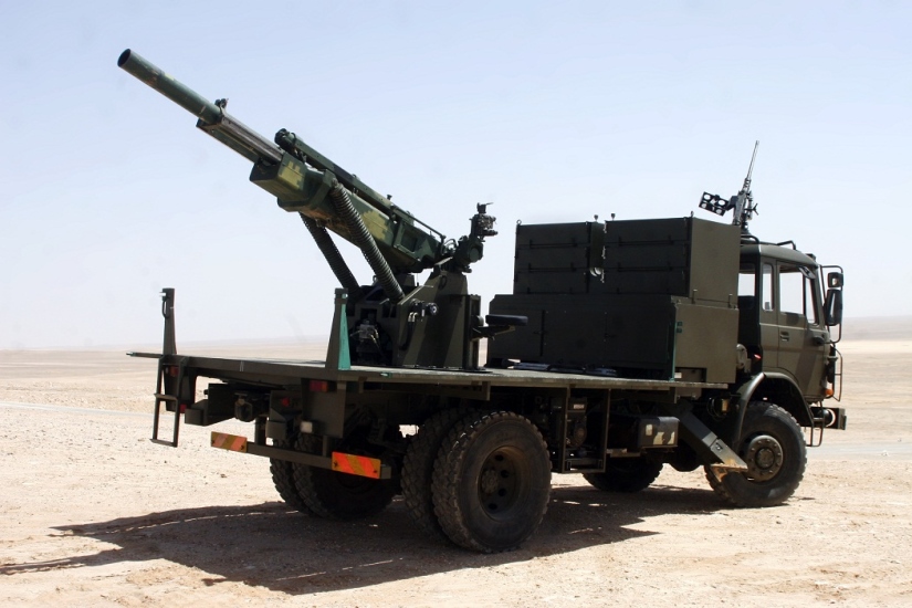

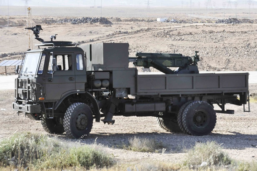

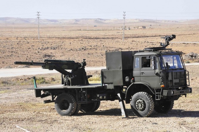

مدفع ذاتي الحركة 105ملم تم تطويره من مدفع هاوتزر م102 المجرور التقليدي، و قد تم تعديله ليصبح محمولا على آلية مدولبة ذات دفع رباعي بهدف زيادة سرعة الحركة ومرونة التنقل بين مواقع الانتشار، تلبية لمتطلبات ميدان المعركة العصري من حيث: سرعة دخول المدفع للمهمة التكتيكية وإعادة الانتشار. وقد تم استيعاب الذخيرة والطاقم مع المدفع وذلك بتحميل طاقم المدفع و 36 قذيفة من ذخيرة الخط الأول على قاعدة آلية ذات دفع رباعي معدلة خصيصا لهذا الغرض.
المميزات
• منظومة مدفع ذاتي الحركة 105 ملم هي على قاعدة آلية دفع رباعي
• قدرة عالية في الآداء التكتيكي وتأمين الاسناد المدفعي و توصيل النيران

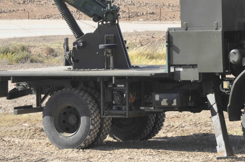

• ركائز دعم كهروهايدروليكية سهلة التشغيل
• تحقيق مفهوم "أضرب واهرب" من خلال مرونة النظام و تقليل الوقت اللازم للدخول و الخروج من العمل و في التنقل بين المواقع الدفاعية بسهولة .
• نظام غوارز كهرو هيدروليكي مع نظام يدوي احتياطي وذلك لزيادة السرعة في احتلال الموقع و زيادة الثبوتية أمام قوة الارتداد.
• نظام الكتروهيدروليكي فعال ودقيق للاتجاه و الارتفاع .
• توفير حماية محلية للطاقم والنظام بإضافة رشاش عيار 7،62 ملم أو 12،7 ملم

العيار :105 ملم
الطول الكلي للنظام: 7.5 متر
العرض :3 م
ارتفاع النظام : 3.7 م
الوزن الكلي بدون طاقم : 11,165 كغم
زوايا الارتفاع : 45° (800 ملز) يمين و 45° (800 ملز) يسار
أقصى مدى : 11,500 متر
معدل الرماية : 10 طلقات/د لأول 3 دقائق 3 طلقات /د
الذخيرة المحمولة : 36 قذيفة
السرعة على الطرق : 125 كم/س
سعة خزان الوقود : 200 لتر
أعداد الطاقم : 3+1
تم تطوير نظام المدفعيه الهاوترز عيار 105 ذاتية الدفع في مركز ( الملك عبدالله الثاني للتصميم و التطوير )- كادبي
حماية ذاتية فعالة حيث انها مسلحة بمدفع رشاش عيار 7.62مم أو12.7مم مدفع رشاش.

فكرة بسيطة و فيها ابداع ... بدل قطر المدفع و حمل الذخيرة في شاحنة ( تم دمجهم في عربة واحدة )
و اعتقد يعطي مرونة اكثر للقوات وخاصة امام التهديدات الحالية مثل داعش و المليشيات الشيعية
ولا انا غلطان ي خبراء المنتدى الاعزاء
بس بصراحة كان هيكون افضل كتير لو تم اغلاق الالية وجعلها مدرعة والاطلاق من الداخل
اعتقد تدريعها يقلل من مرونتها و يشكل عبء
[/QUO
أعتقد انه من الظلم المقارنة بين المدفعين كنظامين متشابيهي العيار إلا ان القاعدة الصناعية الكورية العيضة والعريقة تسمح بمثل هذة المنظومة شبه المتكاملة أما المنظومة الأردنية فهي نتاج مجهود للإستفادة من المخزون المتوفر من هذه المدفعية العتيقة بأبسط الطرق وأوفرها كلفة.
