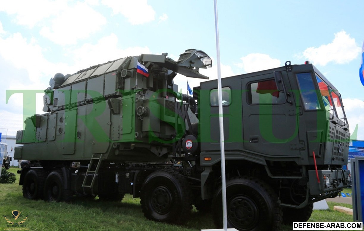

- تعد منظومة " Tor - M2U" أحدث نسخة فى عائلة منظومات الدفاع الجوى قصيرة المدى " تور Tor " و التى أنتجها مصنع " كوبول الكهروميكانيكي IEMZ Kupol " التابع لشركة " ألماز أنتي Almaz - Antey " الروسية , و هذة المنظومة عبارة عن تطوير لمنظومة " Tor - M2 " التى تخدم داخل قوات الدفاع الجوى المصرى بجانب منظومة " Tor - M1 " , و قد تم إنتاجها لإستبدال منظومات الدفاع الجوى قصيرة المدى " أوسا Osa " العاملة بقوات الدفاع الجوى الروسى .

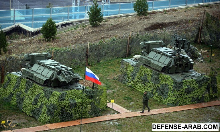

- صممت هذة المنظومة لحماية المنشآت العسكرية و المدنية من التهديدات الجوية شديدة الخطورة كالصواريخ و القنابل الموجهة و الصواريخ الجوالة و الطائرات بدون طيار و المقاتلات و المروحيات المحلقة على ارتفاعات متوسطة و منخفضة جداً , و تستطيع العمل ليلاً و نهاراً فى أسوء الظروف المناخية و تحت تأثير التشويش الالكترونى الشديد .

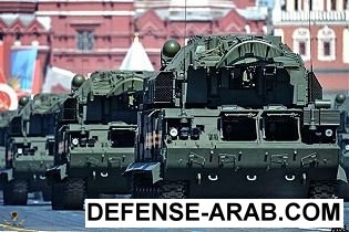

- يتم حمل النظام الصاروخى على العربة المجنزرة " GM-5955 " ذات السرعة القصوى 65 كم/ ساعة و أقصى مدى 500 كم على الطرق الممهدة , و تحتاج عربة القتال إلى 4 أفراد (القائد - مشغلان - السائق) يجلسون جميعهم فى مقدمة العربة بينما يوجد البرج الغير مأهول فى المنتصف و هوائى رادار الكشف فى الخلف ليوفر قدرة رصد 90 درجة , و تتزود هذة العربة أيضاً برادار دوبلر نبضى " Pulse doppler " صاحب المصفوفة الطورية "Phased array " لتوجيه الصواريخ و يبلغ مدى الرادار 25 كم و يستطيع رصد 48 هدف و الاشتباك مع 4 فى وقت واحد .

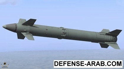

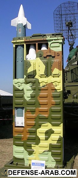

- تحتوى عربة القتال على 8 - 16 صاروخ " 9M331 " البالغ مداه 1 - 12 كم و يمتلك رأس حربى زنة 15 كجم بشحنة متشظية شديدة الانفجار " High - explosive fragmentation " , كما يمتلك " طابة تقاربية Proximity Fuze " لقتل الهدف بالانفجار بالقرب منه إذا فشل الإنفجار بالتصادم المباشر , بالإضافة إلى ذلك يمكن للعربة إطلاق الصواريخ الأفضل فى المدى و دقة الإصابة " 9M338 " و " 9M339 " بأنواعها المختلفة . يتم إطلاق الصواريخ من 2 - 4 حاويات إطلاق ألومنيوم و تعتبر هذة العربة قاذفة و ناقلة للصواريخ و وحدة رادارية فى نفس الوقت يمكن لها العمل ذاتياً .
