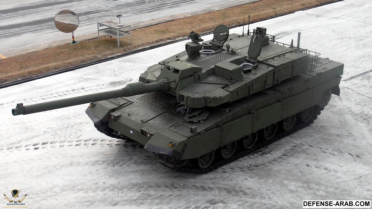

القدرات الهجومية(Offensive capability)
التسليح الرئيسي لدبابة K-2 Black Panther هو مدفع أملس من نوع L55 120 mm مطور برخصة من قبل شركة ADD ومصنع من قبل مجمع World Industries Ace Corporation , وهي مزودة أيضاً برشاش ثقيل من نوع K-6 عيار 12.7مم ورشاش محوري عيار 7,62مم أيضاً. القدرة الاستيعابية للمدفع الرئيسي من القذائف تصل لـ16 قذيفة مع قدرة استيعابية اجمالية للقذائف في الدبابة تصل لـ40 قذيفة.
الملقم الذاتي قادر على تزويد الدبابة بقدرة على اطلاق 15قذيفة كل دقيقة أو قذيفة واحدة كل 4 ثواني من دون التأثر بزاوية المدفع وقد تم التأكيد مؤخراً من قبل شركة GIAT Industries الفرنسية ان نظام التلقيم الذاتي للــ K-2 مستمد من نظام الدبابة الفرنسية لوكليرك , وعلى الرغم من التشابه السطحي بين النظامين إلا أن الكثير من مكونات النظامين غير متشابهه.
قدرة على اصابة الاهداف الجوية بقذائف المدفع
أنظمة التحكم بالنيران والبصريات (Fire Control System and Optics)
الـK-2 ستزود بنظام رادار مليمتري سينصب على واجهة البرج, بالاضافة إلى نظام ليزر تقليدي لتحديد المدى ومستشعرات متقاطعة, وستعمل هذه الانظمة بتكامل مع نظام تحكم بالنيران حديث (FCS) Fire Control System والذي سيسمح بالاشتباك مع الاهداف الجوية المحلقة على ارتفاعات منخفضة بسرعة ودقة كبيرين.. وفي نفس الوقت الكشف عن القذائف القادمة باتجاه الدبابة , نظام FCS هذا مزود بخاصية "lock-on" للحفاظ على التصويب على هدف محدد, مع قدرة على حساب وتعديل وتحديث المعلومات عن الهدف باستمرار مما يسمح للدبابة بإطلاق االنار على الهدف أثناء الحركة دون خسارة كبيرة في الدقة , وضعية Lock-on تسمح للدبابة بتتبع مسار الاهداف باستخدام الانظمة البصرية المتكاملة على بعد 9.8كم وارسالها لنظام التحكم بالنيران.بالاضافة لهذا فإن النظام مزود بآلية تأخير الضغط على الزناد ففي الدبابات الاخرى وحتى اللوكليرك(والتي هي الدبابة الاقرب من حيث المواصفات للــK-2) فإنها قد تخطأ أهدافها أثناء الحركة اذا ما اصطدمت بعائق على الطريق وقد قام المصممون بتثبيت الية ليزر صغيرة لبعث واستقبال الاشعة بحيث يكون المدفع قادراً على اطلاق القذيفة فقط عندما يكون انبعاث الليزر يتماشى مع المستقبل فمثلاً عندما تكون الدبابة قد صوبت على هدف وأراد الطاقم اطلاق النار ومن ثم اصطدمت الدبابة بعائق ما فإن باعث الليزر(المتصل مباشرة بنظام FCS ) يفقد الاشعة التي يستقبلها من الهدف فيقوم النظام فوراً(FCS) بتأجيل إطلاق القذيفة التي لن تصيب على الارجح الهدف وعندما يعود المستقبل لاستقبال أشعة الليزر مرة أخرى من الهدف(وهذا يعني إطباقه عليه) فإن النظام يقوم بشكل آلي بإطلاق النار على الهدف وتدميره. بالتكامل بين نظامي اسقرارية المدفع ونظام FCS فإن الدبابة ستكون قادرة على اصابة الاهداف بدقة وهي تسير على الطرق الوعرة.
وعلى كل حال فإن أنظمة الدبابة البصرية سيتم تعديلها بحيث تكون مفيدة لقدرات الاستشعار والتسليح الممتازة المتوفرة في الدبابة. علاوةً على ذلك ذكرت تقارير غير مؤكدة بأنه في حالة الطوارىء يمكن التحكم بالدبابة عن طريق فردين من الطاقم أو حتى فرد واحد من الطاقم! وهذا يرجع إلى قدرة نظام FCS على تتبع الاهداف المرئية آلياً ومقارنتها باستخدام وصلة البيانات مع الدبابات الصديقة الاخرى لمنع اطلاق النار على هدف واحد أكثر من الحاجة وقدرته على اطلاق النار آلياً بدون الحاجة لاطلاق النار يدوياً.

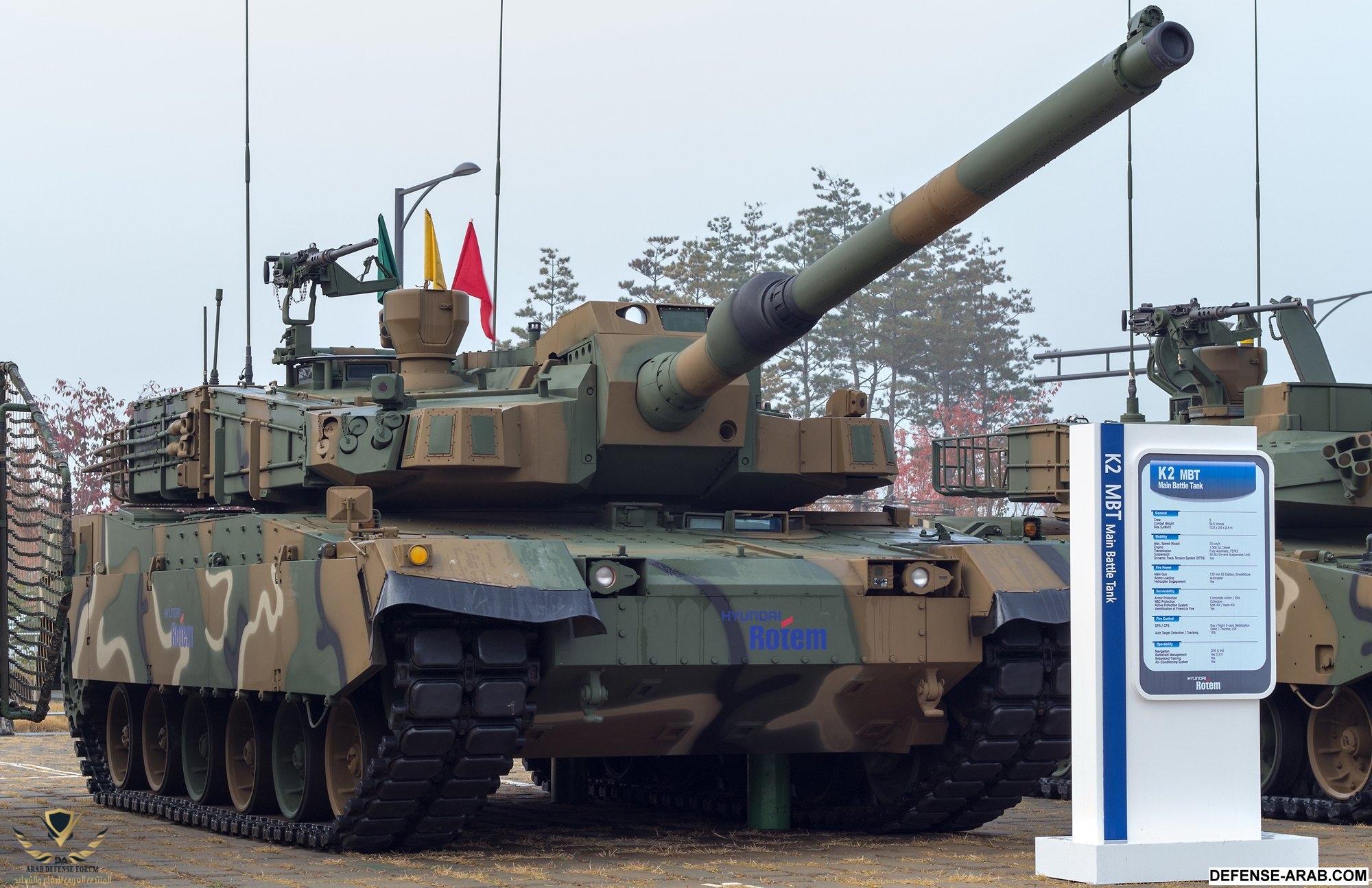

مواصفات الدبابة :
النوع: دبابة قتال رئيسية
بلد الصنع: كوريا الجنوبية
تكلفة الدبابة: 8,5 مليون دولار
الوزن: 55 طن
الطول: بماسورة المدفع(10.8 متر) وبدون الماسورة (7.5 متر).
العرض: 3.6 متر
الارتفاع: 2.4 متر
الطاقم: 3(القائد, المدفعجي, السائق)
التدريع:
* طبقات تتضمن انظمة قتل بسيط وشديدة للصواريخ,
* دروع تفاعلية متفجرة وغير متفجرة,
* بالاضافة لنوع مجهول من الدروع المركبة.
التسليح الرئيسي:
* مدفع أملس عيار 120مم مع 40 قذيفة 16 منها جاهزة للاطلاق.
التسليح الثانوي:
* مدفع رشاش من نوع K-6 عيار 12.7مم مع 3200طلقة.
* مدفع رشاش محوري عيار 7.62مم مع 12000 طلقة.
المحرك:
* محرك ديزل مبرد بالماء ذو 12 اسطوانة.
* قدرة تبلغ 1500حصان.
القوة بالنسبة للوزن: 27.3 حصان/ طن
المدى العملي: 450كم
السرعة:
* على الطرق المعبدة (70كم/ساعة).
* على الطرق الوعرة (50كم/ساعة)
* التسارع: من 0الى32كم/ساعة خلال (7 ثواني).
