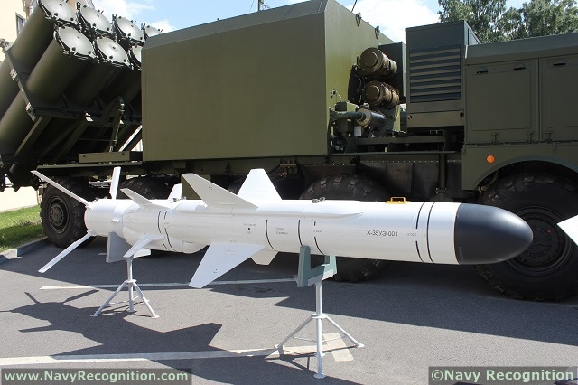

- (kh-35 (3m-24 تعد النسخة البحرية الروسية المنتجة في العام 2003 حيث تمتاز بمدي 130كم ومداها القاتل 20كم
- kh-35e النسخة التصديرية من الصاروخ العام 1996
- kh-35u النسخة المطورة من الصاروخ حيث تمتاز بمدي من 260-300كم ومدي قاتل يصل الي 50كم ونظام توجية ملاحي عبر الاقمار الصناعية بالاضافة الي active-passive radar تم انتاجها 1 يوليو2015 تمتاز ايضا تلك النسخة باطلاقها من اي منصة حيث ان النسخة القديمة كانت تختلف في الابعاد في اصدار الدفاع الساحلي عن باقي الاصدارات
- kh-35ue النسخة التصديرية من الصاروخ والمنتظر ان تحصل عليها مصر مع الميج35 اذا ارادت
- Kh-35V نسخة مخصصة لروسيا للاطلاق من الهليكوبتر
- 3M-24EMV نسخة تم تصديرها الي فيتنام بدون رأس حربي
- Kh-35 Uran/Uran-E هو الصاروخ المطلق من السفن عبر منصة الاطلاق uran
- Bal/Bal-E النسخة المطلقة من منصة الدفاع الساحلي Bal
- KN-09 النسخة التصديرية من الصاروخ لكوريا الشمالية

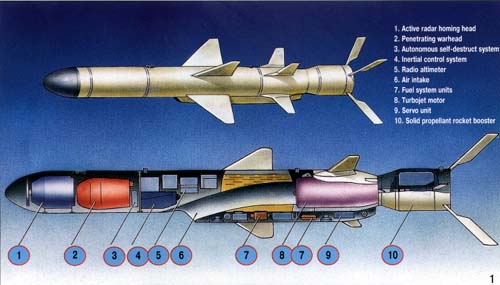

يمتاز الصاروخ kh-35 بتصميم ايروديناميكي بابعاد صغيرة نسبيا ومحرك مروحي turbofan engine
وسرعة دون صوتية ويعتمد في توجيهه في المرحلة الاخيرة علي active radar homing head و radio altimeter ويمكن إدخال البيانات تحديد الهدف في الصاروخ من الطائرة الإطلاق أو سفينة أو مصادر خارجية. يتم إدخال بيانات مهمة الرحلة الى نظام مراقبة الصواريخ بعد إدخال إحداثيات الهدف. يتم التحكم بالصاروخ بالقصور الذاتي، وتستقر على ارتفاع مناسب لمباغتة الهدف وتدميرة.حيث يقوم الردار بالعمل وتتبع واستهداف الاهداف المعادية بعدما يقوم نظام التحكم بوضع الصاروخ علي مسار منخفض للغاية ليصعب مسئلة كشفة واستهدافة
يعمل الصاروخ في الظروف الجوية السيئة وتحت التدابير الالكترونية المضادة ليلا ونهارا بكفاءة عالية
من ضمن التطويرات الاساسية للصاروخ تحسين اداءة الايروديناميكي لضمان مسار منخفض بموازاة سطح البحر لاكتساب بصمة منخفضة بالاضافة لزيادة المدي دون تاثير كبير علي ابعاد الصاروخ بالاضافة لتغيير ARGS-35E active radar
ذو مدي تتبع 20كم بردار جديدGran-KE الذي يمنح الصاروخ مدي تتبع 50كم

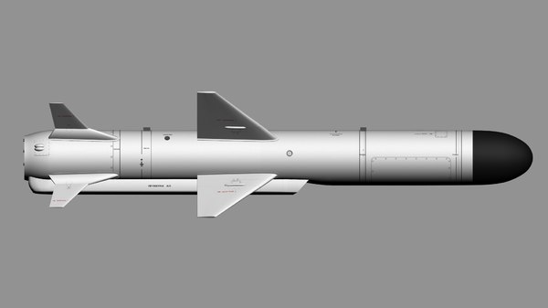

خواص الصاروخ
- (Weight 520 kg (1,150 lb
- (Length 385 cm (152 in
- (Diameter 42.0 cm (16.5 in
- Warhead HE shaped charge
- Warhead weight 145 kg
- Engine turbofan 450 kgf
- Wingspan 133 cm
- Propellant kerosene
- opertional range 260km
- Flight altitude 10-15 m en route and about 4 m at terminal area
- Speed Mach 0.8
