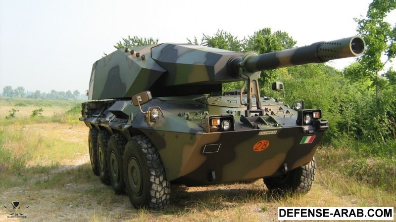

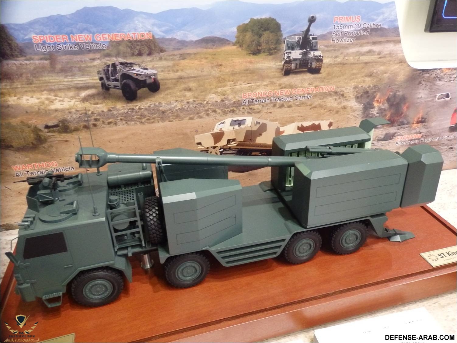

أ - المدفعية الميدانية (Field Artillery)
ب - المدفعية الصاروخية (Rocket Artillery)
أولاََ .. المدفعية الميدانية تنقسم الى الأتي :

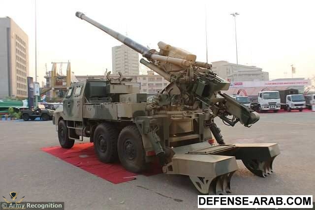

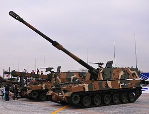

أ - مدافع الهاوتزر (Howitzer) وتمتلك زاوية اطلاق كبيرة (High Angle of Fire) وتكون نيرانها غير مباشرة أو خارج نطاق الرؤية ومداياتها بعيدة وتستخدم في دعم المدرعات والمشاة واعيرتها متعددة واشهرها العيار (155) ملم المدمر للدبابات وهناك أعيرة تصل الى (203) ملم أيضا ..
ب - مدافع الهاون (Mortar) وتكون ذات سبطانة قصيرة يستخدم في الضرب النيراني العمودي لدعم وحدات المشاة والقوات الخاصة ويمتلك عدة أعيرة صغيرة ومتوسطة وكبيرة تصل الى (120) ملم ..
ج - يتم تصنيف المدفعية الميدانية إلى :

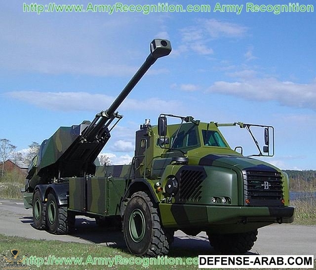

1 - مدفعية ذاتية الحركة (Self-Propelled Artillery) سواء هاتوزر أو هاون وتكون محمولة على متن مركبات مدولبة أو مجنزرة مخصصة لهذا الغرض وتتميز في سرعة الحركة والانتقال من مكان لأخر لتجنب الكشف ..
2 - مدفعية مجرورة (Towed Artillery) ويتم جرها بواسطة مركبات وشاحنات مخصصة لهذا الغرض ..

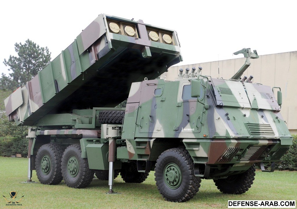

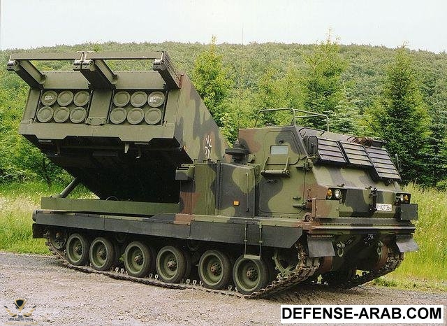

ثانياََ .. المدفعية الصاروخية :
المدفعية الصاروخية تعتمد على القذائف ذات الدفع الصاروخي أو الصواريخ المطلقة من قواذف متعددة المواسير مثل (Smerch) الروسية و (MlRS) الامريكية وتتميز بالمدايات المتعددة وقدرة التغطية النيرانية الكثيفة أو الاغراق الصاروخي والضرب المساحي وهي شديدة الفاعلية ضد المناطق المزدحمة والمدن وتجمعات الجنود والمدرعات والدفاعات الجوية والمطارات ..

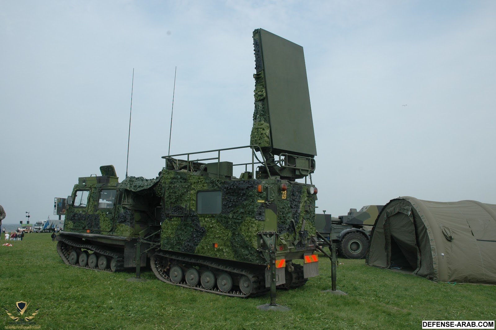

{{ النظام (ARTHUR) السويدى }}
طورت السويد النظام الراداري المتحرك (ARTHUR) وهو قادر على العمل في أجواء إجراءات الكترونية مكثفة ودون دعم من معدات خارجية، ويتم تحميل الرادار وأجهزة الاتصال والأنظمة التابعة له على مركبة مجنزرة مكونة من مقصورتين وقادرة على السير في أصعب الأراضي وتنقل جميع معلومات الرادار آلياً إلى مركز القيادة مما يزيد من سرعة ودقة الرمي وإسكات أسلحة العدو وهو قادر على تحديد مواقع (100) هدف خلال دقيقة واحدة، وإعطاء إحداثيات ثمانية أهداف في وقت واحد ومن الميزات الخاصة بهذا الرادار قدرته على تمييز الهاونات عن المدافع حتى مسافة (20) كلم وتحديد مصادر الراجمات حتى (30) كلم ..
استعملت القوات البريطانية هذا النظام في أفغانستان والعراق باسم الرادار "الجوال لمراقبة المدفعية وميدان المعركة" (MAMBA) ويستطيع فريق مدرب تجهيزه للخدمة في غضون (5) دقائق كما يسهل نقله في طائرة (C-130) ويعمل الرادار على النطاق الترددي (C-band) من خلال الهوائي الشبكي ..

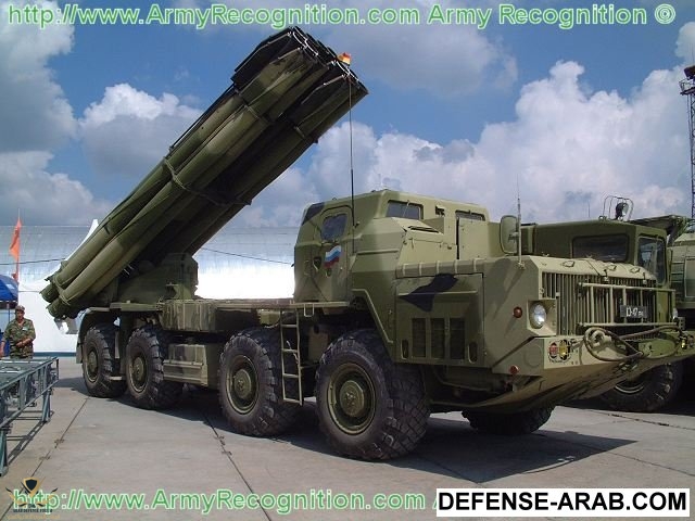

( راجمة الصواريخ الروسية (BM-30) "سميرش" أو "الإعصار" )
راجمة الصواريخ " سميرش" هي منظومة صاروخية بعيدة المدى تستخدم لتدمير أي الاهداف جماعية بما فيها القوة البشرية المكشوفة والمخبأة والمعدات الحربية المدرعة وغير المدرعة لوحدات المشاة والمدفعية والدبابات والصواريخ التكتيكية والمجاميع الصاروخية (م/ط) ومراكز القيادة وعقد الاتصال اهداف البنية التحتية العسكرية ..
هي منظومة متطورة يعتقد الخبراء أنه لا يوجد مثيل لها في العالم لإطلاق القذائف الصاروخية بشكل زخات فهي تحتوي على جهاز لتصحيح مسار تحليق القذيفة، مما يجعلها قادرة على تدمير كافة الاهداف الارضية عمليا بأقل قدر من القذائف في أقصر وقت وبدقة عالية ولمسافة بعيدة ..
{{ المواصفات الفنية التكتيكية }}
* وزن الراجمة : (43.7) طن ..
* الطاقم : (3) افراد ..
* العيار : (300) مم ..
* عدد المواسير : (12) ..
* زمن اطلاق الرشوة : (30) ثانية ..
* زمن التعمير : (20) دقيقة ..
* وزن الصاروخ : (800) كلغ ..
* مدى الرمى الاقصى : (90) كم ..
* مدى الرمى الادنى : (20) كم ..
* مساحة التغطية النارية : (400000 - 972000) متر مربع ..
* إحتياط الحركة : (900) كم ..

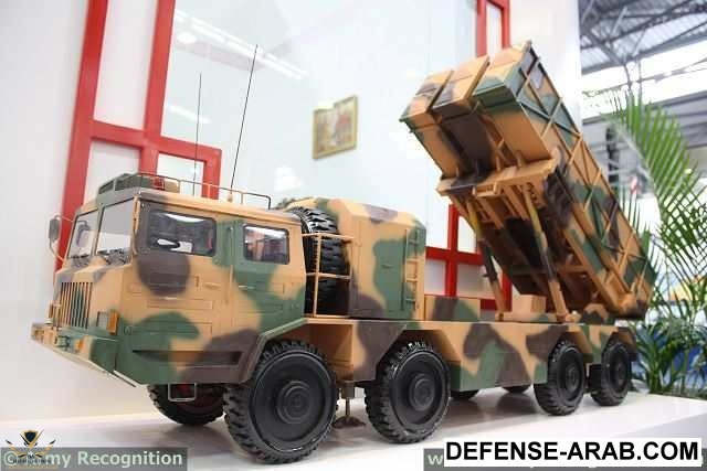

(( راجمة الصواريخ (WA-2) الصينية الصنع ))
تشمل عائلة الراجمات الصاروخية من طراز (WA-2) صواريخ من عيارات تصل الى (122) ملم و (302) ملم و (400) ملم على حسب النظام المستخدم وبامدية تصل في العائلة الى (40) كلم و (10) كلم و (120) كلم و (200) كلم و (400) كلم ...
(القاذفة WS-2)
وكشفت شركة سيشوان عن هذا الجيل من عائلة القاذفات بالعام (2008) وهو نظام متعدد الاغراض شديد التفوق على الانظمة المشابه له ... مجهز بعدد من الرؤوس الحربية المختلفة ويستعمل في ضرب المناطق على منطقة واسعة من مدى كبير ... وتتيح هذه المنظومة الصينية للصينيين ضرب اجزاء من تايلاند حتى العاصمة تاييه من داخل الاراضي الصينية ... وهناك تكهنات بان المنظومة قتكون بديلا للصينيين في حالة الحروب التقليدية من الصواريخ الباليستية التكتيكية قصيرة المدى .. وتعمل فقط بالجيشين الصيني والسوداني .. وتشمل قائمة الاهداف التي يمكن للمنظومة استخدامها بضربها ألاتـــــــى ,,
((القواعد العسكرية الكبيرة والصغيرة ... المطارات بانواعها حربية او مدنية ... الموانئ البحرية ... التجمعات العسكرية ... القواعد الصناعية اصغيرة والكبيرة ... المراز الاقصتادية والصناعية الكبرى .. محطات الرادار وتجمعات انظمة الدفاع الجوي ومراكز القيادة والسطرة بها ... وبعض الاهداف العسكرية السطحية الاخرى )) ..
اما الذخائر المختلفة التي تستطيع اطلاقها من المنظومة الصينية كثيرة الانواع والاستخدامات وتشتخدم ايضا رؤوسا حربية مختلفة .... وتطلق المنظومة صواريخا من عيار (400) ملم ..
{{ تم اصدار (3) إصدارات مختلفة من راجمة الصواريخ (WS -2) الصينية هذه .. والاصدارات هي }}
ا - (WS-2B) ... وهي نسخة مطورة عن الاصدار القياسي مدها (200) كلم ..
2 - (WS-2C) ... وهي نسخة شديدة التطور مع نظام تحديد الموقع الولي لتوجيه الصاروخ ومدى (350) كلم كاملة ..
3 - (WS-2D) ... وهي اشد النسخ تطورا من نظام تحديد المواقع الدولي ومدى (400) كلم كاملة ... بالاضافة الى القدرة على اطلاق الطائرات من دون الطيار الفتاكة .... وهذه انسخة اكثرها تطورا خاصة في قدرتها على اطلاق الطائرات بدون طيار وتطلق القاذفة الواحدة (3) طائرات دون طيار مرة واحدة ويتم الافراج عن الطائرات بعض انطلاق الصاروخ ويعتقد البعض ان اسرائيل بنت هذه القطعة على تكنلوجيا اسرائيلية من طائرات "هارفي" الاسرائيلية دون طيار المضادة للطائرات ..

{{ المدفع الصربى (NORA B-52) }}
يعد المدفع (NORA B-52) نظام مدفعية ذاتي الحركة من عيار (٥٢/١٥٥) ملم تنتجه شركة (Yugoimport) الصربية ويعتقد أن الدولة الأسيوية (Burma) منهم لله .. هي اول زبون خارجي للنظام ..
وقد صمم (NORA - B 52) ليتمكن من رماية طلقة في خلال (دقيقة ونصف الدقيقة) بمجرد التوقف التوقف مع وجود (٣٦) قذيفة تحملها المنصة

{{ المدفع الكورى الجنوبى (K-9 THUNDER) }}
حيث تعد شركة (Larsen & Toubro) إحدى الشركات المتنافسة المحلية وتعمل هذه الشركة مع شركة (Samsung Techwin) وتخطط لتقديم نموذج محلي الصنع للمدفع (K9 Thunder) عيار (155) ملم الخادم ضمن الجيش الكوري الجنوبي منذ سنة (١٩٩٩) ..
أيضاََ ..
وطورت تركيا حديثا عربة إعادة تموين لذخيرة المدفعية التي تعتمد على المدفع الذاتي الحركي التركي (
Firtina) ..
{{ (( الصين وما أدراك ما الصين )) }}
من جهتها عرضت شركة (Poly Technologies) الصينية تصميما جديدا غير مدرع من عيار (١٠٥) ملم يعتمد على شاحنة وذلك خلال معرض (DSA) في سنة (2014) وهو مصمم للتصدير ويرمي ذخيرة حلف شمال الاطلسي النموذجية ..
يزن التصميم الجديد (
٥،١١) طنا ويبلغ مداه (٦٠٠) كلم ..
علما بأن عيار (
١٠٥) ملم قد لا يعد من الأعيرة القديمة بحيث تعمل الولايات المتحدة على مشروع لطلقة جديدة مع قوة تدمير أكبر وقد تم نشرها منذ وقت قصير وهي تركز على الهاوتزر (M119) المقطور لكنها ترمي أيضا من مدفع ذاتي الدفع من العيار نفسه ..
لدى الصين عدد من التصاميم تتضمن مدفعي (NORINCO SH1) عيار (٥٢/١٥٥) ملم و (NORINCOSH2) عيار (١٢٢) ملم المدولبين اللذين تقدمهما (NORINCO) على هيكل (سداسي الدفع ٦٦) ويعتمد (NORINCO SH2) على المدفع (D-30) السوفياتي ..
يستخدم جيش التحرير الشعبي الصينى أيضا نظام (PLZ 45) المجنزر عيار (٤٥/١٥٥) ملم الذي يخدم ايضا لدى الجيش الكويتي ..
أيضاََ يعد النظام (SRS) الصينى من عيار (٢٢٠) ملم الراجمة الاحدث وقد طورتها (NORINCO) ويمكنها أيضا رماية طلقات من عيار (١٢٢) ملم للاشتباك بأهداف على بعد (٧٠) كلم ..

{{ المدفع (FH-77 BW L52 Archer) من (BAE Systems Bofors) }}
Archer_FH77_BW_L52_wheeled_self-propelled_howitzer_BAE_Systems_Bofors_Sweden_Swedish_army_640.jpg
يشغل (FH-77 BW L52 Archer) من (BAE Systems Bofors) الذي يستخدم هيكل شاحنة نقل من طراز (Volvo) سداسية الدفع (٦*٦) لكل الاراضي يشغله من داخل حجرة مدرعة طاقم من (3)أفراد .. يمكن لمدفع (Archer) أن يرمي في حوالي (٣٠) ثانية بعد توقفه وهو يحمل (٢١) طلقة في الهيكل ..
يقوم (Archer) بعملية الاستهداف بواسطة نظام اوتوماتيكي مثبت على المدفع ونظام ملاحة .. يمكن بلوغ مدى (٤٠) كلم من خلال إستخدام قذائف نموذجية ومدى (٦٠) كلم مع قذائف خاصة ..
طلبت (
النروج والسويد) السلاح ليحل محل المدفعين (FH-77B) و(M109) الذاتيي الحركة ..
أيضاَ سلمت (BAE Systems) برنامج الادارة المدمجة لنظام (Paladin Integrated Management - PIM) الى الجيش الاميركي لاجراء الاختبارات وذلك فى سنة (٢٠١١) ..
هذا البرنامج مصمم لإطالة حياة أسطول عربات (
M109) العملية وتحسين القوة التدميرية بالاضافة الى إتاحة تشارك أكبر مع عربة (Bradley) في ما يخص الدعم اللوجستي المرتجل ميدانيا ..
يخطط الجيش الاميركي لتحقيق (٤٤٠) نظاما لمجموعات القتال ضمن اللواء الثقيل تعزز التحديثات التي أجرتها اطراف اخرى على ال (M109) ومنها تحسين الذي أجرته (Rheinmetall) على الذخائر عيار (١١٥) ملم وذلك قامت به (RUAG Land Systems) على المدفع (M109) تعزز قدرة النظام ..

{{ الراجمة الصاروخية البرازيلية (ASTROS) }}
تعد الراجمة البرازيلية (ASTROS) مثالاََ إعتمده عدد من الدول حول العالم وقد قعت البرازيل حديثا عقدا مع شركة
Avibras Industria Aeroespacial) يعرف ب (ASTROS 2020) تم تنفيذه بين عامى (٢٠١٢ الى ٢٠١٥) وتم تسليم (٣) بطاريات من ضمن عقد ثمنه (٥٠٠) مليون دولار ..
يستطيع النظام الاشتباك على مسافة (٣٠٠) كلم مستخدما قذيفة (AV-TM) وهو مثبت على شاحنة (٦ * ٦) صينية ..
أما .. في ما يختص بالراجمات (M270وHIMARS) فقد حققت (Lockheed Martin) مدى يبلغ (١٢٠) كلم مع نظام راجمة الصواريخ الموجهة (GMLRS+) التي ستتميز برأس حربية قابلة للبرمجة لاتاحة مجموعة من التأثيرات من رأس حربية واحدة ..
هذا وقد إختبرت الشركة أيضا صاروخ (GMLRS+) مع باحث ليزري شبه نشط للسماح بالاشتباك الدقيق ..
{{ المدفع الإيطالى (ULWSPWH) }}
هو مشروع لشركة (
Iveco Oto Melara) يراد من زيادة جديدة في صفوف تلك المدفعية من خلال الهاوتزر المدولب الذاتي الحركة لتخفيف الوزن ("Ultra Lightweight Self-Propelled Wheeled Howitzer"ULWSPWH) ..
وقد مولت جزئياً وزارة الدفاع الايطالية تطوير هذا المدفع الذي يعتمد على بدن عربة (8x8 Centauro) التي برهنت عن القدرة على حمل مدفع رئيسي من عيار (١٢٠) ملم وفي دور مواجهة الدبابات بعد تجهيزها بمدفع من عيار (٣٩/١٥٥) ملم ..
وهي تحمل (
١٥) طلقة من ذخائر حلف شمال الأطلسي النموذجية مع قدرة تطبيق مبدأ نقاط الصدم المتعددة المتزامنة بإستخدام نظام الـــ
Multiple Round Simultaneous Impact) ..
مع رماية (
4) قذائف و تقضي الخطة بنشر النظام والرماية به في خلال (3) دقائق ومغادرة موقع الاطلاق في أقل من (دقيقة) ويمكن أن ترافق تلك المدفعية عربات إعادة تموين ..
يكمن الهدف في ابقاء الحركية خارج الطرقات المعبدة مع الحفاظ على المدى كما هي الحال مع عربة (Freccia) وابقاء الوزن أقل من (٣٠) طناً ..
إنتهت أعمال تطوير مدفع (
ULWSPWH) في سنة (٢٠١٥) أما الأعمال المتعلقة بالأهلية فهي مخططة لسنة (٢٠١٦) ..
{{ المدفع السنغافورى (AMGS) }}
تطور الشركة السنغافورية (
Singapore Technologies Kinetics) مفهوماً لنظام المدفع المتحرك المتقدم (AMGS) أو
Advanced Mobile Gun System) من عيار (١٥٥) ملم ..
يعتمدالتصميم على هيكل شاحنة ثمانية الدفع (
8*8) ويبلغ وزنه (٢٨) طناً ولدى الطاقم المؤلف من (3) أفراد (٢٦) قذيفة جاهزة للإستخدام مع تلقيم المدفع عن بعد وإطلاقه بقوس قدره (٣٠) درجة ..
يعتقد مسؤولوا شركة (STK) أن التصميم يدعم رشقة من (٣) طلقات في (٢٠) ثانية مع وتيرة رمي من (٦) طلقات فى (الدقيقة الواحدة) لوقت محدد ويمكن أن يعمل المدفع في أقل من (نصف دقيقة) !!! ..
