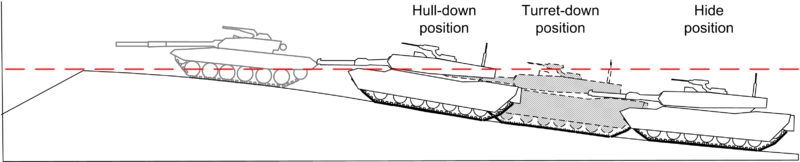

* بسبب تركيب مجموعة توليد الطاقة للمحرك في مكانها الجديد تم موازنة
البرج وتحريكه قليلا للخلف مما أثر على عملية خفض المدفع الى زاوية اطلاق
-10 درجات مثل بقية الدبابات الغربية واصبحت -8.5 درجات في كل الاتجاهات
وبالتالي اثر الامر على وضعية القتال في وضعية الهيكل المخفي Hull DownHull Position
