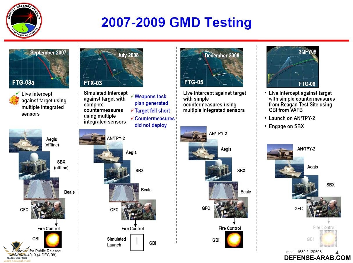

وقد قامت الولايات المتحدة بإجراء تجارب فى سنة (
2014) على صواريخ (HAWK) و (SL-AMRAAM) المطورة والصواريخ المحمولة جواََ المحدثة من طراز (AMRAAM) حيث أجريت الإختبارات على الصواريخ الأخيرة بموجب برنامج يطلق عليه ,,
"عنصر الدفاع الشبكى المركزى المحمول جواََ" أو (
NCADE) لكن فى الوقت نفسه ألغت الإختبارات على تجارب تكنولوجيا ما أسمته الدفع الأمريكية "عربة القتل المتعدد" أو (MULTI KILL VECHICLE) أو (MKV) وأيضاََ "الصاروخ الإعتراضى بالطاقة الحركية" أو ما سمى بإسم (KINETIC ENERGY INTERCEPTOR) وكان ذلك الصاروخ يعضى القدرة على إعتراض الصواريخ الباليستية فى خلال مرحلتى " الإقلاع والمرحلة المتوسطة لطيران الصاروخ" تماماََ مثل الصاروخ الأمريكى " جـــو - جـــو" المتقدم المتوسط المدى من طراز (AMRAAM) والذى يعمل على معظم المقاتلات الأمريكية الحالية ..
الأمريكان أيضاََ بيراهنوا على تكنولوجيا المستقبل فى إستخدام طاقة موجهة ضد الصواريخ فى مرحلة الإقلاع وده على الرغم من إن المشروع الأمريكى "
لمنصة الإختبار الليزرية المحمولة جواََ" (AIRBORNE LASER TESTBAD) أو (ALTB) والذى كان مركب على الطائرة الأمريكية (BOEING-747) قد تم إيقاف العمل به وتم الإستعانة بدلاََ منها بطائرات (UAV) طائرات بدون طيار أكبر حجماََ قادرة على الطيران لفترات طويلة مثل طائرة (BOEING PHANTOM EYE) أو (GA-ASI PREDATOR) والتى يمكن تجهيزهما بتكنولوجيا المستشعرات بالإشعة تحت الحمراء .. أو ممكن كحل بديل إستخدام ا"المنظاد الجوى" (AEROSTAT) للتمكن من إعتراض الصواريخ الباليستية فى وقت مبكر فى مرحلة الإقلاع ...

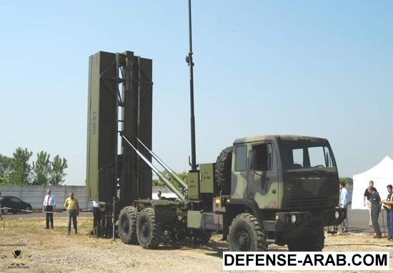

{{ بطارية نظام الدفاع الجوي الـــ (STAMP/T) }}
تحتوي البطاريه الأعتياديه علي "عربه قياده وتحكم" ورادار (ARABEL) و (6) عربات قاذفه للصواريخ تحتوي كل منها علي (8) صواريخ ومخزن لآعاده التعبئه ويتم توزيع هذه العربات علي مواقع الأطلاق المخصصه لها بمسافه تبعد ب (10) كيلومترات عن رادار (ARABEL) ..
رادار (ARABEL) هو رادار متعدد المهام للبحث وتتبع الأهداف ,, وتقوم "عربه القياده والتحكم" بتقييم الأولويات للأهداف وحديد أخطرها الذي يجب التعامل معه أولا ويتم نقل البيانات عن الأهداف ذات الأهميه القصويه والثانويه الي قواذف الصواريخ عن طريق "ترددات راديويه خاصه" بوصلات نقل البيانات ,, ويتم بعدها إنطلاق الصاروخ نحو هدفه ويتم تلقيمه بالبيانات بصوره مستمره عن مسار وسرعه الهدف المراد إعتراضه عن طريق وصلات البيانات ..

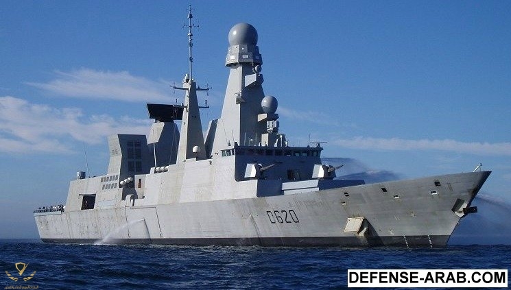

وكأجراءات ملموسة على أرض الواقع لقدرات بحرية لــ "
دفاع صاروخى بحرى على مستوى مسرح عمليات" (TMD) لدى الــ (NATO) نجد بالفعل هناك عدد (25) سفينة حالياََ فى أوروبا مهياَة بقدرات دفاع صاروخى باليستى (BMD) كاملة ,, منها عدد (15) سفينة مجهزة بمنصات الإطلاق العمودة (MK-41 VLS) يمكنها أن تطلق صواريخ (SM-3 BLOCK III) وأيضاََ (4) "فرقاطات قيادة ودفاع جوى" أو ما تعرف بإسم (ADCF) من فئة (ZEVEN PROVINCIEN) تابعة للقوات البحرية الهولندية ,, وأيضاََ عدد (3) "فرقاطات دفاع جوى" (F-124) فئة (SACHSEN) تابعة للقوات البحرية الألمانية ,, وأيضاََ (3) فرقاطات دنماركية من فئة (IVER HUITFLD) جميعهم مجهزين بقدرات للدفاع الجوى ضد مختلف العدائيات الجوية من طائرات وصواريخ ..

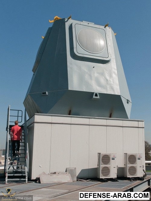

وجميع هذه القطع مزودة بطقم "حرب مضادة للعدائيات الجوية" (AAW) من شركة (THALES) تتألف من الأتــــى :
1 - "الرادار متعدد الإشعاعات" (SMART-L) .
2 - "
رادار الصفيف الممرحل" (APAR) .
وعدد (5) سفن أسبانية من فئة (AEGIS F-105) مجهزة برادار (AN/SPY-1D) ,, ونجد أيضاََ الرادار (SMART-L) على متن المدمرات الفرنسية والإيطالية من فئة (HORIZON / ORIZZONTE) ..
غير كده يوجد عدد (
6) مدمرات بريطانية الــ (TYPE-45) من فئة (DARING) عليها الرادار ("S-1850M "LRR) ..
وتستخدم هذه الــ (
10) سفن منصة الإطلاق العمودى (SYLVER A50 VLS) وهى قادرة على مواجهة التهديدات الجوية فى طبقة الغلاف الجوى المنخفضة بإستخدام النظام الصاروخى (SEA VIPER) والمعرف سابقاََ بإسم ("PAAMS "S) و نظام ال ("PAAMS"E) وبما فى ذلك أيضاََ رادار الــ (EMPAR) الطويل المدى ..
وأيضاََ رادار "
المسح الإلكترونى النشط" (SAMPSON) مع الصواريخ التالية الأحدث من نوع (ASTER-30 BLOCK-1) والإشتقاق الأحدث منه (ASTER BLOCK-1 NT) "تكنولوجيا جديدة" .. فى حين أن الصاروخ الجديد تماماََ والذى سيكون المخصص للإشتباك مع الأهداف الجوية فى الطبقات العليا من الجو سيكون قادر على الإشتباك مع صواريخ (SRBM) و (MRBM) وهو صاروخ (BLOCK-2) الجديد تماماََ ..

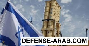

{{ ثانياََ .. نظام (ARROW) الإسرائيلى }}
وهو نظام دفاع جوي بعيد المدى شاهق الارتفاع متخصص في التصدي للصواريخ الباليستية شبيه بنظام الباتريوت والثاد الامريكي وغير مصمم لاعتراض اية اهداف جوية اخرى خلاف الصواريخ الباليستية سواء طائرات او صواريخ قصيرة المدى او صواريخ جوالة ..
1 - تـــم تـــطوير الـــنظام كـــالاتــــي :
أ - شركة (ELTA) الاسرائيلية للانظمة الدفاعية قامت بانتاج وتطوير الرادار (Green Pine) بتعاون امريكي واسع وهو رادار ذو مصفوفة مسح الكتروني ايجابية شديد التطور يعمل على النطاق (L-Band) يبلغ مداه الراصد (500) كلم ويستطيع تتبع (30)هدف معا تبلغ سرعتهم (10) ماخ ويحتوي على انظمة شديدة المقاومة للتشويش ويقوم بتوجيه الصواريخ نحو الاهداف ايضا وتم انتاج النسخة الاحدث منه وهي (Super Green Pine) ووصل مداه الراصد الى (800 - 900) كلم .
ب - شركة (
Tadiran Telecom) الاسرائيلية قامت بانتاج منظومة التحكم والسيطرة وادارة المعارك والاتصالات بتعاون امريكي تحت اسم (Golden Citron) وتستطيع هذه المنظومة ان تتحكم في (14) عملية اعتراض في وقت واحد ونجح الاسرائيليون بتعاون امريكي في توليف المنظومة مع رادارات وانظمة الباتريوت ايضا .
ج - شركة (
Alliant Techsystems) الامريكية قامت بانتاج حاويات المحركات وكذلك فوهات الدفع الصاروخي للمرحلة الاولى .
د - شركة (
Lockheed Martin) الامريكية قامت بانتاج البواحث الرادرية النشطة .
هـ - شركة (
Raytheon) قامت بانتاج بواحث الاشعة تحت الحمراء .
و - شركة (
Ceradyne) الامريكية قامت بانتاج القبة الرادرية المصنعة من السيراميك والمستخدمة في تغطية الرادارات لحمايتها من العوامل الجوية دون التأثير على الاشارات .
ز - بعد ذلك تولت شركة (
Boeing) الامريكية تصنيع (35)% من مكونات النظام بعد تطويره للمستوى الثالث (Arrow-3) سواء انظمة الكترونية او اجهزة تحكم او مكونات الصواريخ وكذلك نظام الملاحة بالقصور الذاتي .
2 - تمتلك اسرائيل بطاريتين من هذا النظام وهناك تقارير تفيد بتطوير بطارية ثالثة واخرى رابعة لنشرهم في جنوب صحراء النقب لضمان تغطية كامل اجواء الاراضي المحتلة .
3 - تحتوي كل بطارية على (
4 - 8) قاذفات صواريخ وتحتوي كل قاذفة على (6) انابيب اطلاق ويتم اعادة تلقيمها في زمن قدره (ساعة واحدة) ويعمل على متابعة وادارة البطارية حوالي (100) فرد ولا يمكن نقلها الى اي مكان الا لو كان معد مسبقا لذلك .
4 - يصل المدى الاعتراضي للصاروخ (
Arrow-2) الى (150+) كلم ويعمل على ارتفاع (60) كلم اما النسخة (Arrow-3) فهي مازالت قيد التجارب والاختبارات ومن المتوقع ان يصل المدى الى (200) كلم والارتفاع الى (100+) كلم .
النظام تعرض لانتقادات كثيرة ومتعددة بسبب تكلفته الباهظة والتي وصلت الى (10) !!! مليار دولار حتى الان وبعض العلماء ايضا شككوا في فاعليته ضد الصواريخ ذات الرؤوس النووية وقدرته على التصدي حتى لرأس نووي واحد بجانب تشكيكات اخرى حول قدرة النظام على تتبع صاروخ باليستي ينفصل رأسه الى ذخائر عنقودية وعلى الجانب الاخر يؤكد المسؤولين والقائمين على مشروع الصاروخ (Arrow) ان الانتقادات كلها غير صحيحة ولن تتحقق ولكن هذا الكلام لم يقنع الكثيرين خاصة وان النظام قد فشل في تجربة سابقة لاعتراض صاروخ باليستي في كاليفورنيا عام (2009) حيث لم ينطلق الصاروخ من القاذف !!! مما اثار تساؤلات حول مايمكن ان يحدث لو كانت التجربة حقيقة !!!
