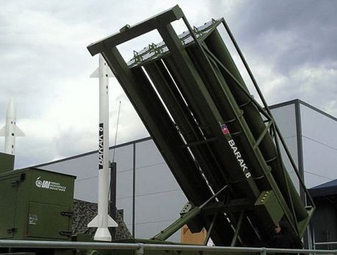

فـى خبــر نازل فى الصحف الهنديـة ان نجحـت تجربـة لصاروخ مضاد للسـفن اسمه Barak-8 بشرااكة اسرائيلية هنديـة بيتم قصفه من طائرات و غواصاات و سفن حربيـة .. ارجو من الأخــوة المتخصصيـن فى المنتـدى يفهمونـا الكلام ده لأنه ممكن يمثـل خطووورة على السفن الحربية فى المنطقـة و خاصـة اننـا اشترينا ميستـرال .. من باب التنويــر ايه خطورتــه و توصيـفه بالظبـط ...

اعتقد ان صاروخ باراك 8 سطح ـ جو وليس مضاد للسفن
دا صاروخ دفاع جوي وليس مضاد للسفن ومداه فوق 120 كيلو يقال انه يصل الي 150
وفعلا دا بيغير قواعد اللعبه
يبقي الاستر 30 لازم يكون بكامل مداه مينفعش غير كدا
صاروخ دفاع جوي اسرائيلي مداه ١٢٠ كم لكنه بطيئ جدا حيث سرعته ٢ ماخ و هذه السرعه لا تدعم التصدى لصواريخ سطح سطح فوق صوتيه فضلا عن قدرة كبيرة للمقاتلات علي التملص منه بسبب سرعته البطيئة و بهذه السرعه اقسم مداه على ٢ ان لم يكن اكثر
لا يجوز مقارنته مع استر ٣٠ يا صديقي ، استر افضل بمراحل
لو دمج الصهاينه صاروخهم مقلاع داوود على القطع البحربة كان افضل كثيرا حيث سرعته ٧ ماخ و مداه ١٥٠ كم

انتاج صاروخ دفاع جوي بمدى 90+ كم و النجاح في تجربة إطلاق بحرية إنجاز عملاق عملاق عملاق
خصوصاً إنه حجمه كومباكت جداً أكتر من أي صاروخ أنتجه الصين/روسيا

اكيد لامجال للشك في كلامك هذا ولاكن الصواريخ البحريه اصبحت تشكل خطر كبير جدا بعضها يعمل بباحث سلبي بعضها تهديده كبير جدا عموما الغرب الان بالذات الولايات المتحده استطاعت صناعه منظومه بحريه تعتبر C4I بحري ممتاز يجعلك تعمل عمل تكاملي والاستر-30 وSM-2 وSM-3 ممتازين لتدمير مثل هذه التهديدات
افضل مزايا الاستر هي الـHTK و هي لا يوفرها الـستاندرد
رغم انه الستاندرد يعتمد على رادارات سفينة أقوى من وجهة نظري
