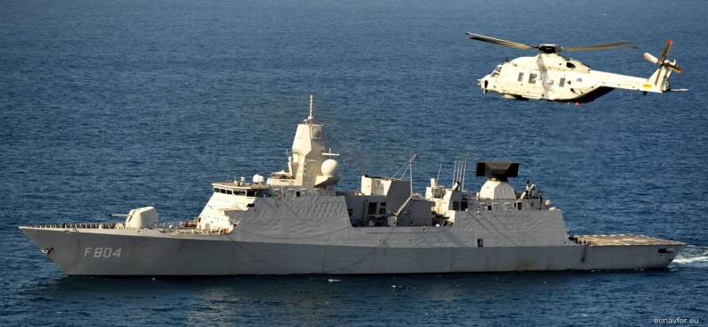

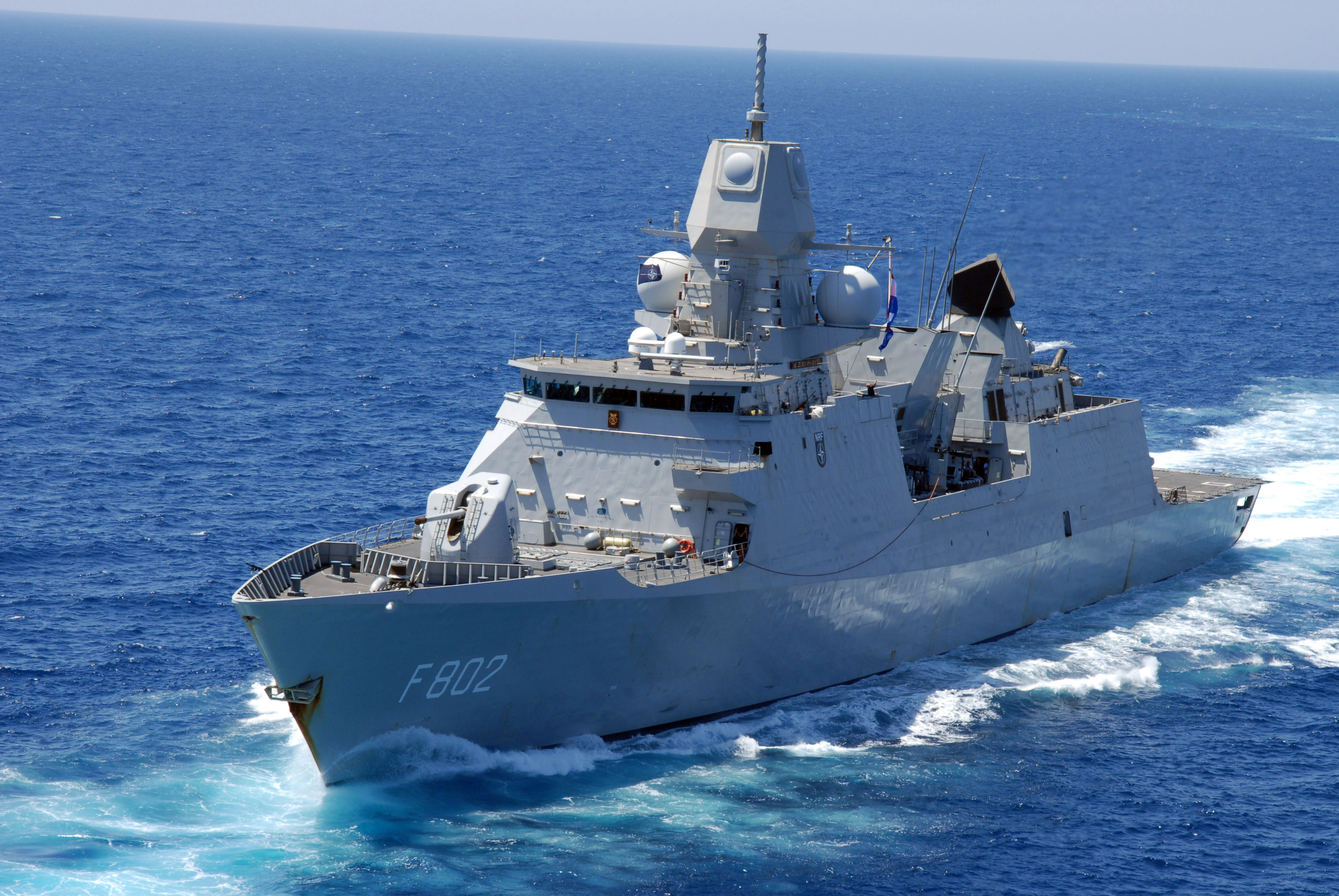

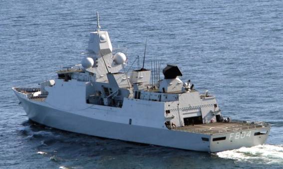

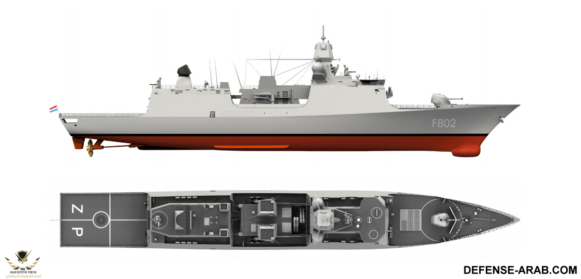

اليوم سنتحدث عن فرقاطه من اقوي الفرقاطات في العالم في مجال الدفاع الجوي Anti-Aircraft warefare AAW : الفرقاطه الهولنديه السبع مناطق De Zeven Provinciën-class frigate
النوع : فرقاطه دفاع جوي و قياده
الدول المشغله : البحريه الملكيه الهولنديه
في الخدمه منذ : 2002
عدد الوحدات التي بنيت : 4
عدد الوحدات العامله : 4
سعر القطعه : 600 مليون يورو

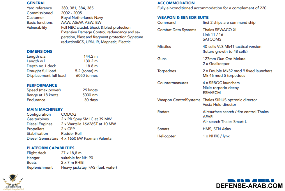

المواصفات
الازاحه: 6050 طن
الطول: 144.4 متر
عرض الغاطس: 18.8متر
الغاطس: 5.18 متر
المحرك : تعتمد علي نظام الدفع المزدوج من الديزل و الغاز
2 محرك : Warstila 16 V26 diesel engines MW (5600hp)each 4.2

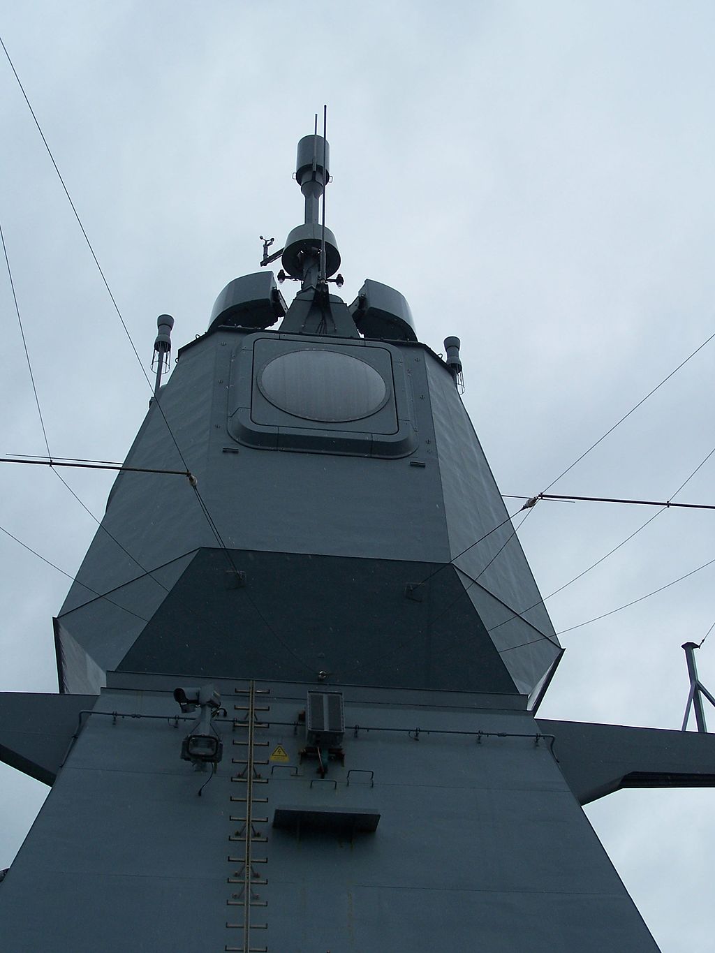

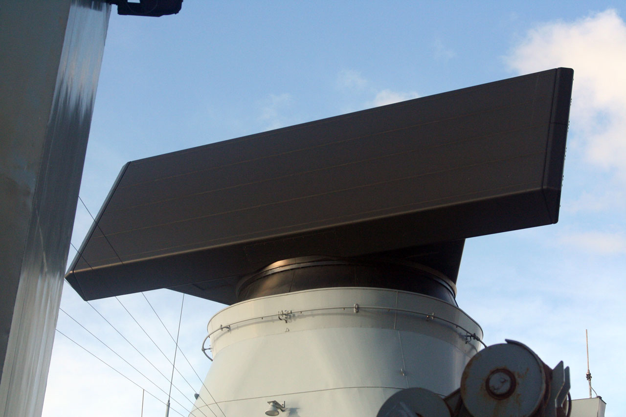

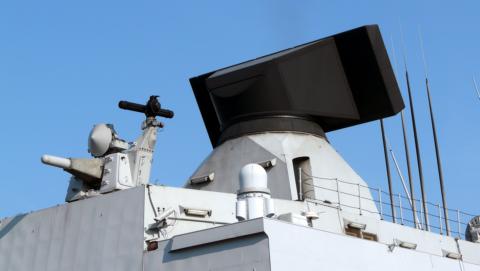

(Smart-L (Signaal Multibeam Acquisition Radar for Tracking, L Band
2- رادار APAR ال 3D من Thales ذو القدره علي تعقب 200 هدف في مدي150km
Thales Nederland APAR air and surface search, tracking and guidance radar
(APAR (Active Phased Array Radar
3- DECCA NAV navigation radar
Thales Nederland Scout (Low Probability of Intercept)surface search/navigation radar
4- Thales Nederland Sirius IRST long-range Infrared surveillance and tracking system
5- Thales Nederland Mirador optical surveillance and tracking system
6- Atlas Elektronik DSQS-24C hull-mounted sonar
7- MK XII IFF system
التسليح :
1- Oto Malera 127mm/54 dual purpose gun

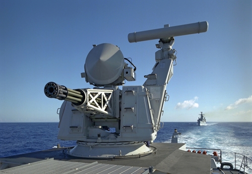

2- GoalKeeper CIWS
40 خليه MK41 vertical launch system
32SM-2 IIIA surface-to-Air missiles مداه 167 كم

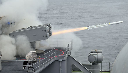

32Sea Sparrow Missile
8Harpoon Anti-Ship missiles

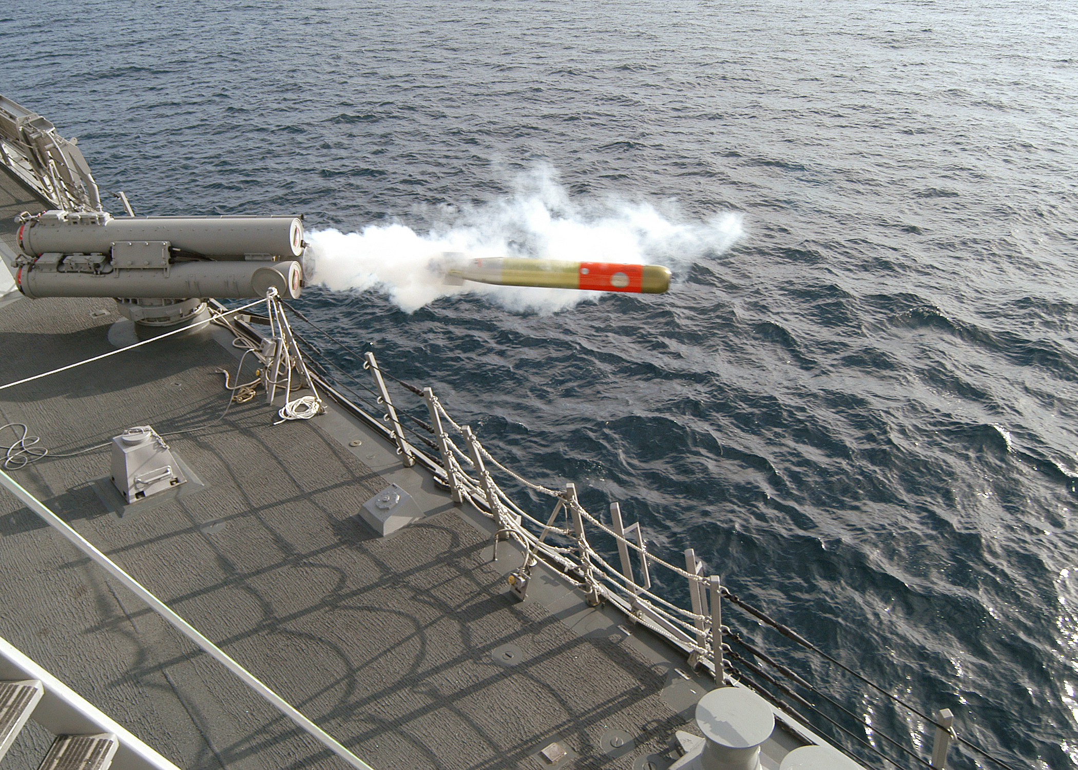

2 twin MK32 Mod 9 Torpedo launchers with Raytheon MK46 Mod 5 torpedoes

1- رادار Smart-L المشهور ذو المدي 400km
Smart-L long-range air and surface surveillance radar4 مولدات ديزل : Wartsila Deutz D620 V12 diesel generator, 1,680 kW (2,250 hp) each
السرعه: 30 عقده
المدي : 7400km
الرادار:

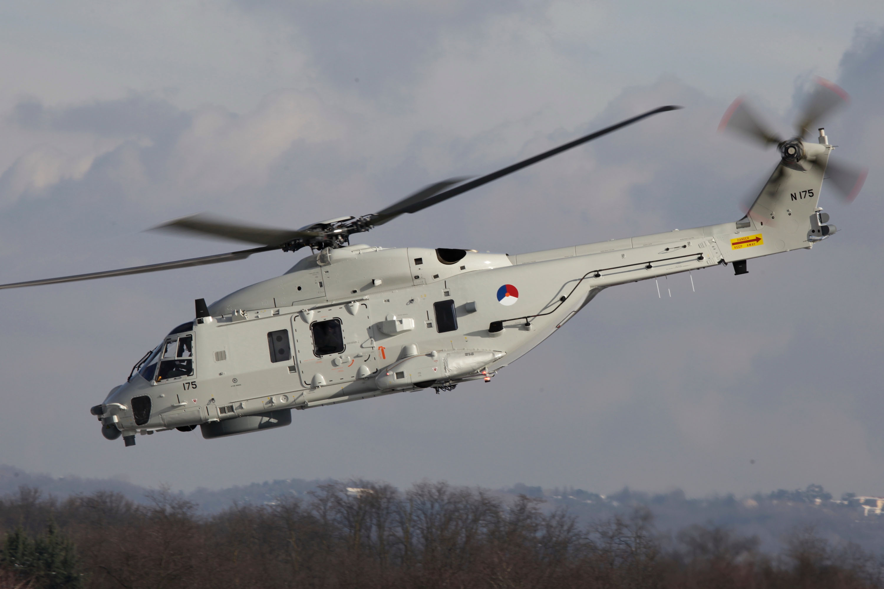

تحمل مروحيه NH-90
