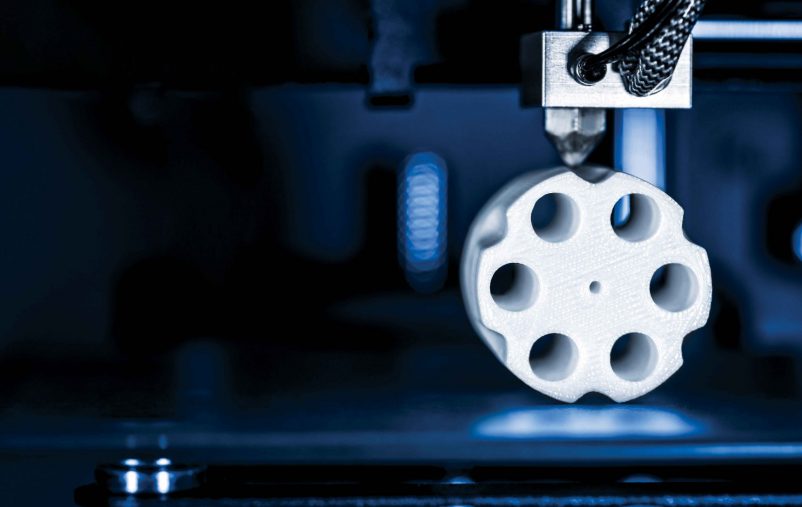

وعلى الرغم من أنه كانت هناك مخاوف بتصنيع المسدسات باستخدام الطابعات ثلاثية الأبعاد، خاصة بعد قيام عشرات الآلاف من الأشخاص بتنزيل ملفات لتصاميم أجزاء البنادق والمسدسات المختلفة. فإن الباحثين في مؤسسة راند الأمريكية خلصوا إلى أنه من غير المحتمل أن تشكل الأسلحة المطبوعة تهديداًجديداً، إذ إن المسدسات المنتجة بهذا الأسلوب تعاني من بعض أوجه القصور في تصميمها، وهو ما يجعل أداءها غير موثوق فيه، ومن جهة ثانية، فإنه ليس من الصعب أو المكلف شراء بندقية احترافية، بصورة غير شرعية.
