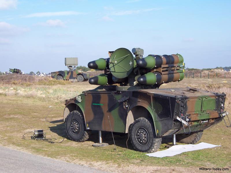

Crotale NG (New Generation)
دفاع جوي قصير المدى من صنع Thales الفرنسية
تتمتل مهمة النظام بالدفاع على القوات البرية بالخطوط الأمامية
أو الدفاع ضد المنشئات أو القواعد العسكرية اضافة لنسخة بحرية مركبة على السفن للحماية
ضد المروحيات والمقاتلات على ارتفاع منخفض وصواريخ كروز اضافة لطائرات بدون طيار وايضا ضد القذائف وقنابل جو-ارض
مايعني حماية شاملة ضد مختلف العدائيات

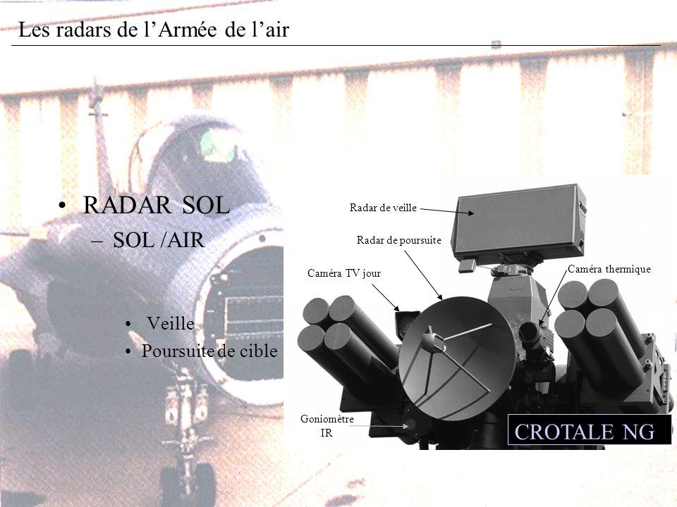

كل عربة كروتال تمتلك 8 قواذف صواريخ جاهزة للاطلاق
و رادار دوبلر S-Band بمدى 20 كلم
به Electronic Counter Countermeasures (ECCM)
اجرائات الكترونية مضادة ضمن بيئة الكترونية شديدة العدائية
يحتاج النظام 6 ثواني فقط مابين الكشف واطلاق الصواريخ على الهدف
(أعتقد تزود كذالك برادار بمدى كبير أيضا لكنني لم أجد, ممكن الاعضاء يساعدوني بهذه الجزئية)

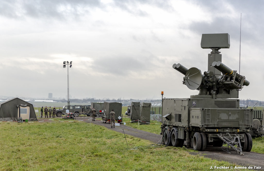

يمكن دمج النظام على عدة عربات

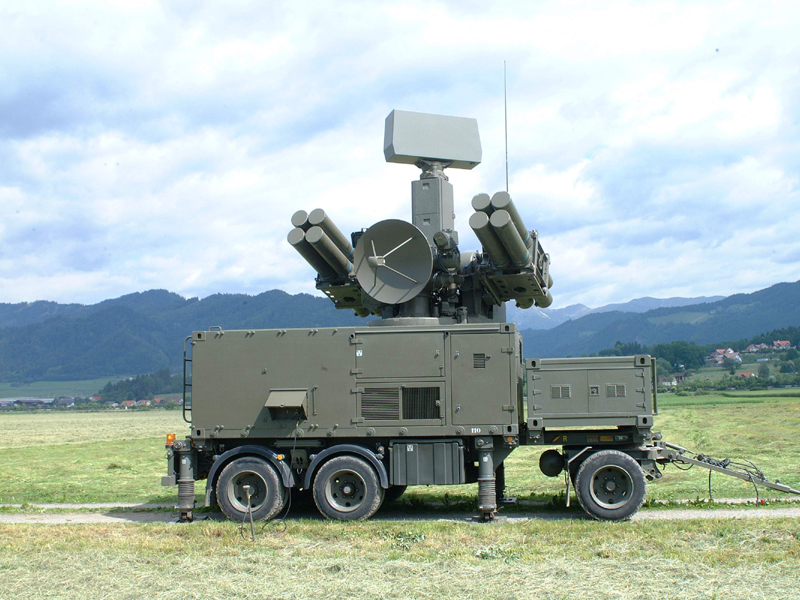

على شاحنة مجرورة

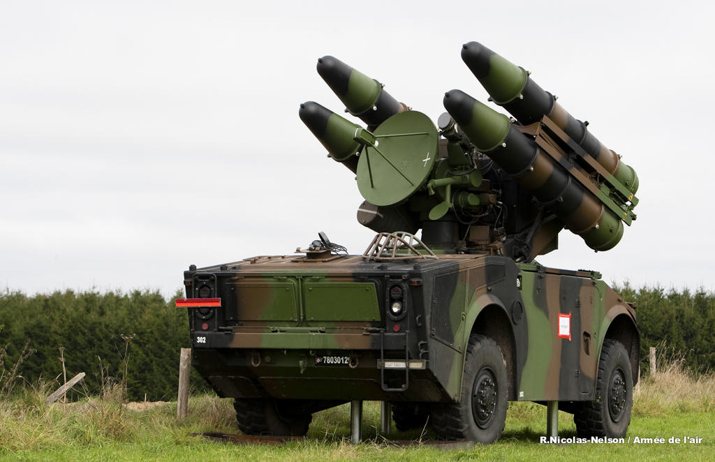

R440 Crotale
أول نسخة من النظام بها نسختين بحرية وبرية

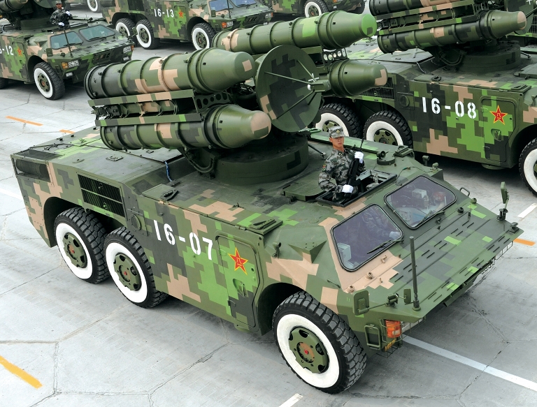

النسخة HQ-7
وهي نسخة صينية بالهندسة العكسية

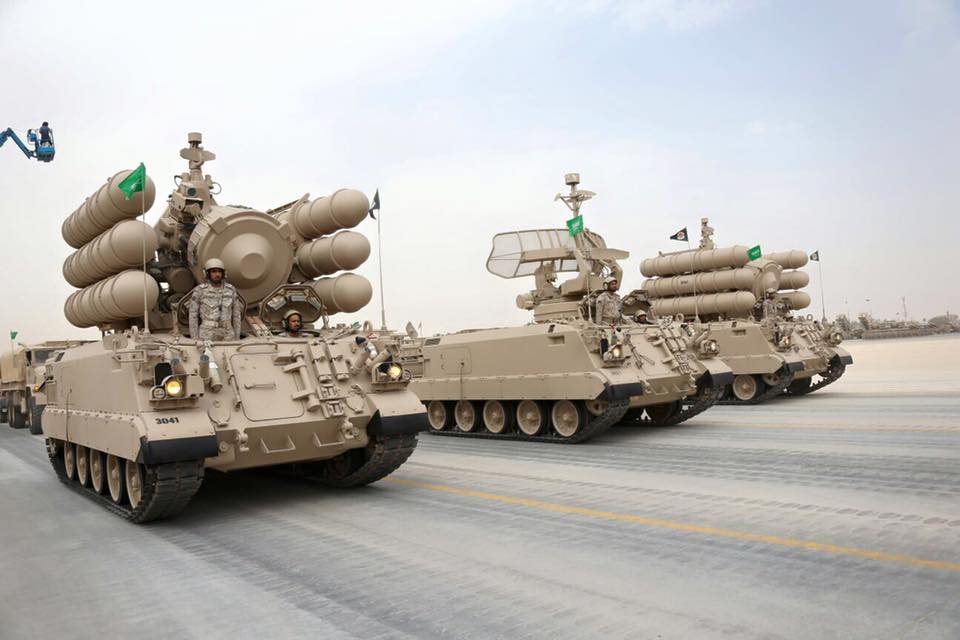

R460 SICA (Shahine)
اصدار تم تصنيعه خصيصا للمملكة العربية السعودية وبه اظافات خاصة بها

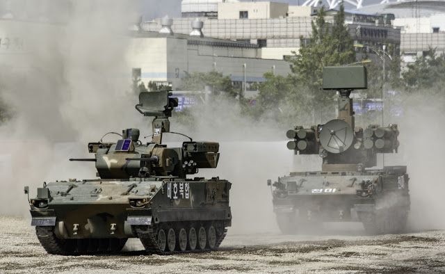

K-SAM (Korean Surface-to-Air Missile)
سنة 2000 تم توقيع عقد صناعة 48 نظام من Crotale NG بين Thales الفرنسية و Samsung الكورية الجنوبية
كذالك المملكة السعودية و كوريا الجنوبية اليوم يتباحتون نقل تقنية ال K-SAM اضافة ل K-30
