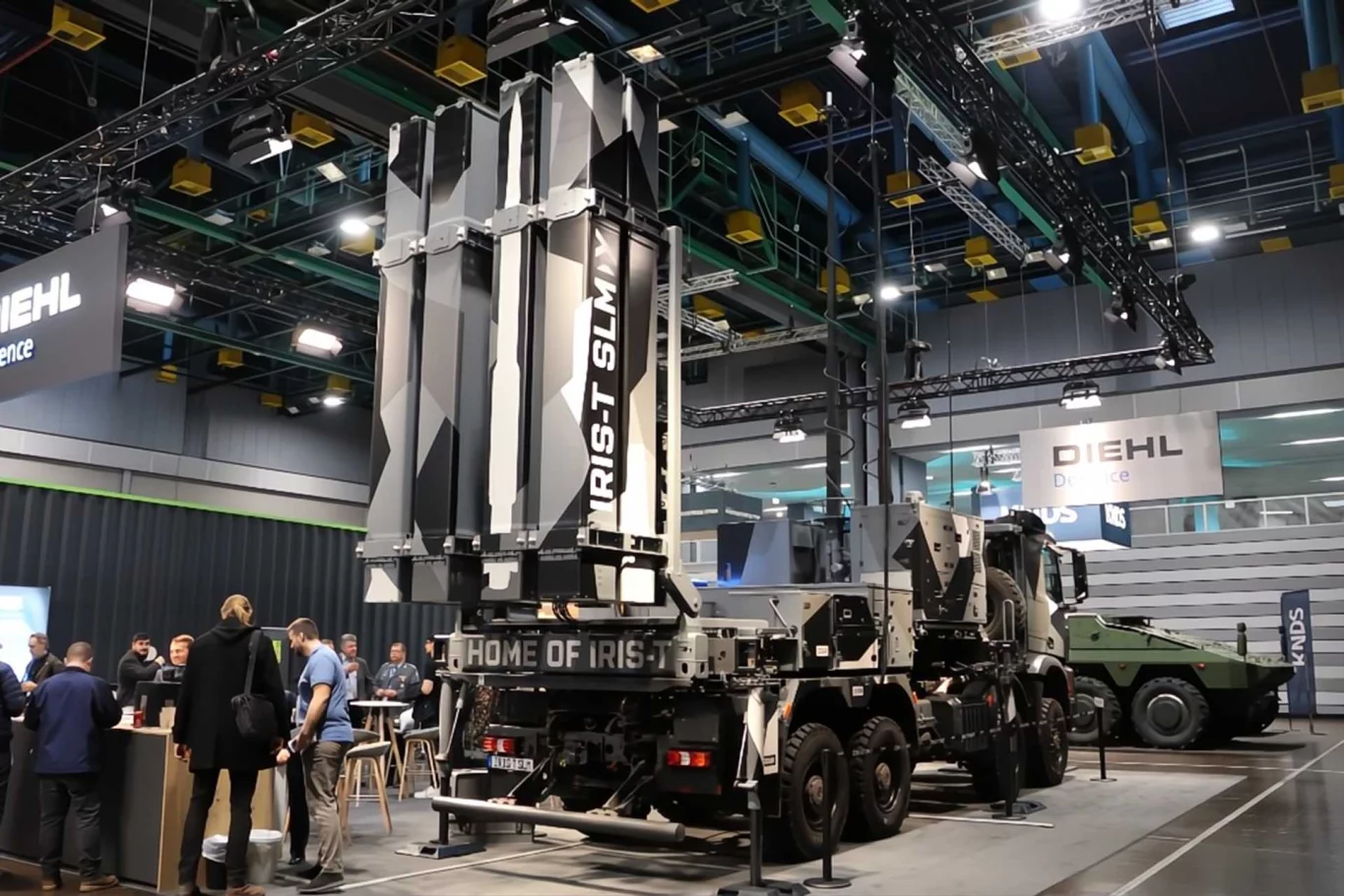

كشفت شركة Diehl Defence خلال معرض Enforce Tac 2026 عن نظام الدفاع الجوي IRIS-T SLM/X. المزود بقاذفة مشتركة تحمل ثمانية صواريخ من طرازي SLM وSLX.
يرفع النظام مدى الاشتباك إلى 100 كيلومتر وارتفاع 30 كيلومترًا، مع الحفاظ على بنية القيادة والسيطرة الحالية.
ويمثل هذا التطوير خطوة استراتيجية لتعزيز قدرات الدفاع الجوي الأوروبي ومنافسة أنظمة بعيدة المدى مثل MIM-104 Patriot.

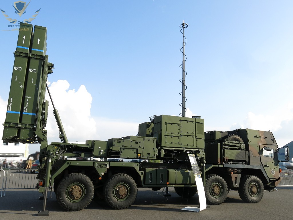

تسارعت وتيرة تطوير أنظمة الدفاع الجوي في أوروبا خلال السنوات الأخيرة نتيجة تصاعد التهديدات الجوية والصاروخية. وفي هذا السياق، كشفت شركة Diehl Defence في 24 فبراير 2026 عن تحديث جوهري لعائلة IRIS-T عبر تقديم نظام IRIS-T SLM/X الجديد.
اللافت في هذا الإعلان لم يكن مجرد زيادة المدى، بل اعتماد مفهوم “الحمولة المختلطة” داخل منصة إطلاق واحدة. ما يمنح القوات مرونة تكتيكية غير مسبوقة دون الحاجة إلى بطاريات منفصلة لكل طبقة دفاعية.
قاذفة مشتركة بثمانية صواريخ. مرونة تشغيلية أكبر.
قدمت الشركة قاذفة موحدة مكونة من ثماني علب إطلاق، قادرة على حمل صواريخ:
  • SLM متوسطة المدى.
  • SLX بعيدة المدى.
  • مزيج من النوعين داخل نفس المنصة.
قبل استعراض التفاصيل، تجدر الإشارة إلى أن هذا المفهوم يقلل التعقيد اللوجستي ويُبقي على البنية التشغيلية ذاتها. بدلاً من تغيير منصات الإطلاق، يتم تعديل نطاق الاشتباك عبر اختيار نوع الصاروخ فقط.
يمكن تكوين الحمولة بعدة طرق، منها:
  • 4 صواريخ SLM + 4 صواريخ SLX.
  • 7 صواريخ من نوع واحد + صاروخ من النوع الآخر.
  • 8 صواريخ من نفس الطراز.
هذا التصميم يحافظ على ثمانية صواريخ جاهزة للإطلاق لكل مركبة، مع قابلية الانتشار حتى 20 كم من مركز العمليات التكتيكية.

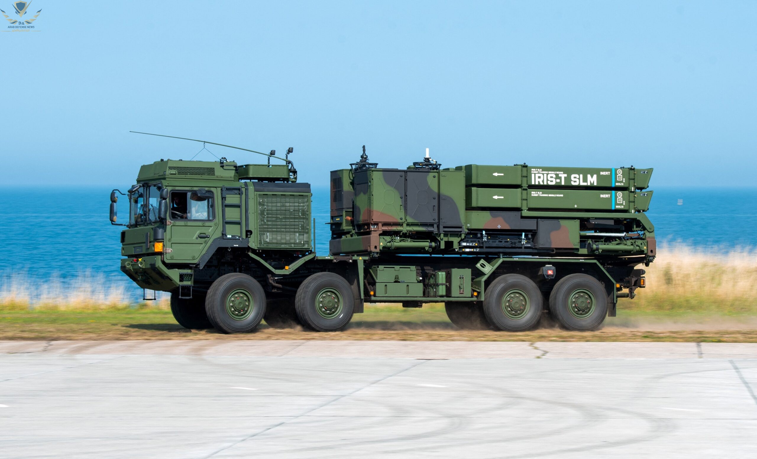

دخل صاروخ SLM الخدمة عام 2022 بعد تطوير بدأ عام 2007. يبلغ وزن الصاروخ 110 كجم، ويصل إلى سرعة 3 ماخ تقريبًا.
يعتمد نظام التوجيه على:
  • ملاحة بالقصور الذاتي.
  • GPS.
  • وصلة بيانات ثنائية الاتجاه.
  • باحث تصوير بالأشعة تحت الحمراء في المرحلة النهائية.
يتضمن النظام:
  • رادار Hensoldt TRML-4D.
  • مركز قيادة IBMS-FC.
  • ثلاث قاذفات، كل منها تحمل 8 صواريخ.
  • جاهزية إطلاق خلال 10 دقائق.
  • إعادة تحميل خلال 15 دقيقة.
يعمل رادار TRML-4D بتقنية AESA ويستطيع تتبع 1500 هدف في آن واحد، مع مدى كشف يصل إلى 250 كم.
وفقًا لموقع Hensoldt الرسمي يوفر الرادار تغطية 360 درجة وقدرة كشف أهداف بمقطع راداري صغير يصل إلى 0.01 م².
