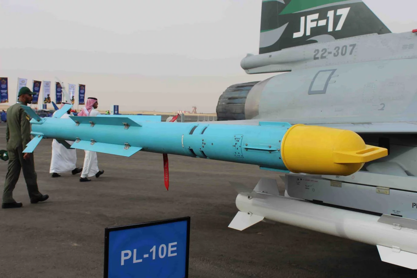

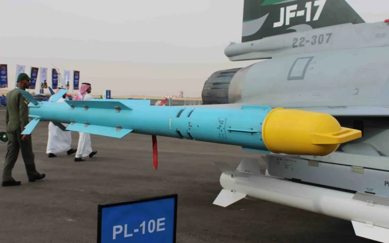

كشفت باكستان خلال معرض الدفاع العالمي 2026 في السعودية عن صاروخ PL-10E الصيني. قصير المدى جو-جو، مركبًا على مقاتلة JF-17 Block III. يمثل هذا العرض تأكيدًا على توجه إسلام آباد . لتعزيز قدرات القتال الجوي القريب عبر حزمة متكاملة تشمل صاروخًا متقدمًا موجّهًا بالأشعة. تحت الحمراء ونظام تصويب مثبت على خوذة الطيار.

في إطار سباق التحديث العسكري في آسيا والشرق الأوسط، تبرز الصواريخ جو-جو قصيرة المدى كعنصر. حاسم في معارك الاشتباك القريب. خلال معرض الدفاع العالمي 2026 في المملكة العربية السعودية. قدمت باكستان عرضًا لافتًا جمع بين مقاتلتها الأحدث JF-17 Block III وصاروخ PL-10E الصيني. في خطوة تعكس تعميق الشراكة الدفاعية مع بكين وتوسيع قدرات الردع الجوي الباكستاني.
هذا العرض لم يكن مجرد استعراض تقني، بل رسالة عملياتية واضحة بشأن جاهزية. المنظومة للقتال الجوي الحديث، خاصة في بيئات الاشتباك عالي المناورة.

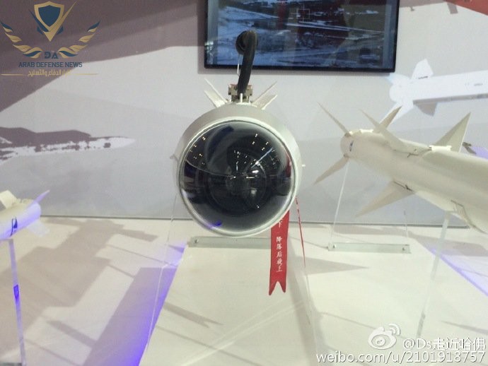

يُعد PL-10E النسخة التصديرية من الصاروخ الصيني PL-10، الذي دخل الخدمة في الصين . عام 2015 بعد تطوير بدأ عام 2004. طوّر الصاروخ مركز لويانغ لتكنولوجيا الإلكترونيات الضوئية في الصين. ويحمل لدى حلف الناتو الاسم التعريفي CH-AA-9.
صمم ليكون صاروخ قتال قريب قصير المدى موجه بالأشعة تحت الحمراء، ومخصصًا لمقاتلات الجيل الجديد مثل:
J-10C
J-16
J-20
المقاتلة المستقبلية J-35

يعتمد PL-10 على باحث تصويري بالأشعة تحت الحمراء متعدد العناصر. يستطيع الاشتباك. بزوايا تصل إلى ±90 درجة خارج محور الرؤية.
هذا يضعه في نفس فئة الاشتباك مع:
AIM-9X Sidewinder
يدعم الصاروخ نمطي التثبيت قبل الإطلاق وبعد الإطلاق. في النمط الثاني يستخدم التوجيه . بالقصور الذاتي وتحديثات وصلة البيانات حتى يلتقط الهدف.
ميزة مهمة هنا أن التوجيه التصويري يسمح بتمييز شكل الهدف، وليس فقط مصدر الحرارة. هذا يقلل تأثير الشعلات الحرارية الخادعة، وهو عنصر حاسم في القتال الجوي الحديث.

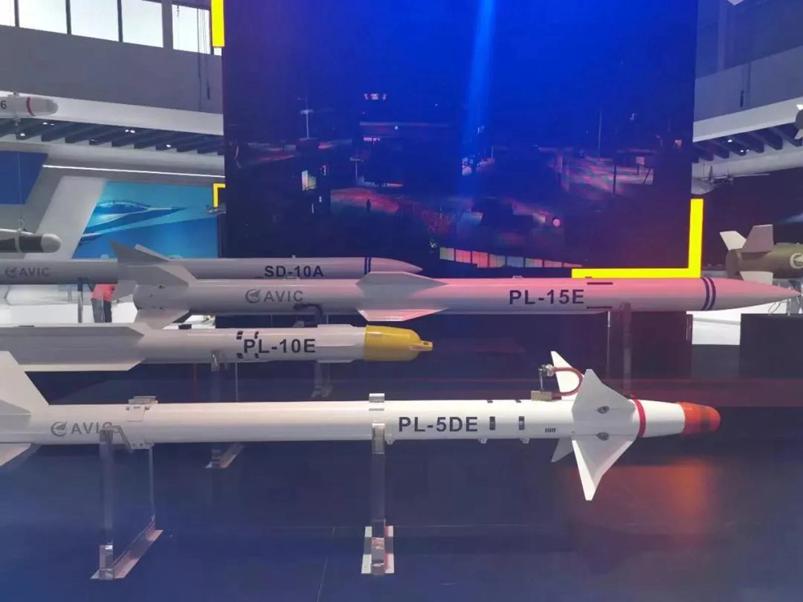

مقارنة مع الصواريخ بعيدة المدى
أو,و,ثم,لأن,كما,حيث,لعل,قد
رغم تطوره، يبقى PL-10 صاروخ اشتباك قريب. لا ينافس صواريخ المدى البعيد مثل:
PL-15
Meteor
تعتمد هذه الصواريخ على توجيه راداري نشط ومدى يتجاوز 70 كم. بينما يركز PL-10. على سرعة الاستجابة والمناورة القصوى داخل نطاق الرؤية.

التكامل مع مقاتلة JF-17 Block III
تمثل JF-17 Block III النسخة الأكثر تطورًا في أسطول باكستان. تشمل ترقياتها:
رادار AESA نشط.
أنظمة تصويب مثبتة على الخوذة.
إلكترونيات طيران حديثة.
تحسينات في تقليل المقطع الراداري.
يرتبط دمج PL-10E مع الصاروخ بعيد المدى PL-15 بتوسيع طيف الاشتباك من المدى القريب . إلى ما وراء مدى الرؤية.
هذا التكامل يمنح الطيار الباكستاني مرونة تكتيكية. يمكنه الاشتباك أولًا من مسافة بعيدة، . ثم الانتقال فورًا إلى القتال القريب إذا تطلب الموقف ذلك.
