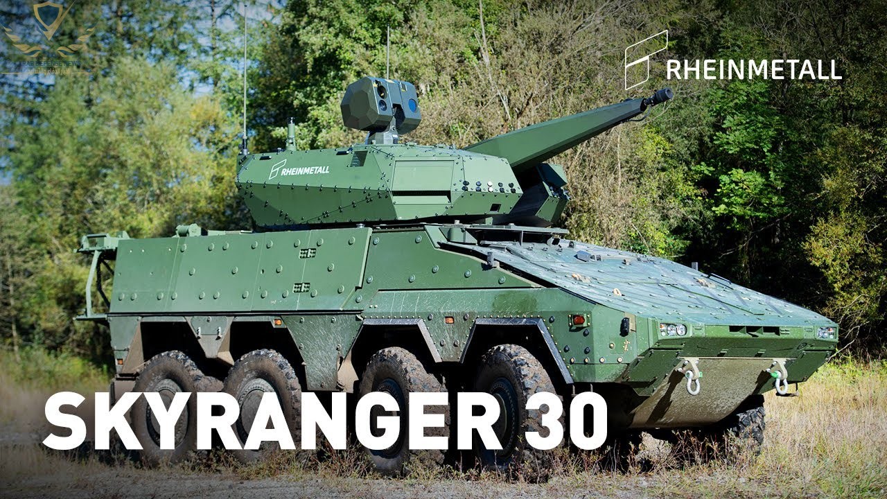

 Skyranger 30 يمثل تطويرًا أخف وأكثر. مرونة من النسخة السابقة Skyranger 35.
  • التطوير: بدأ عام 2018 بقيادة فريق Rheinmetall.
  • النموذج الأولي: Skyranger 30 A0 عام 2020، ثم A1 عام 2023، وصولًا إلى A3 المتوقع تأهيله في 2024.
  • التجارب: إطلاق نار حي في ديسمبر 2023، وتسليم أول نموذج تحقق للجيش الألماني في يناير 2025.
  • التسليح:
    • مدفع Oerlikon Revolver Cannon KCE عيار 30×173 ملم.
    • معدل إطلاق: 1200 طلقة/دقيقة، مع وضع سريع 200 طلقة/دقيقة.
    • ذخيرة انفجار جوي قابلة للبرمجة.

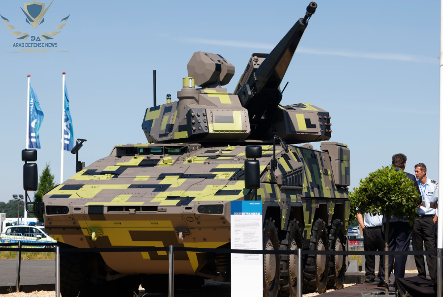

النظام يجمع بين المدفع والصواريخ والرادارات الحديثة في برج واحد.
  • المدفع الرئيسي:

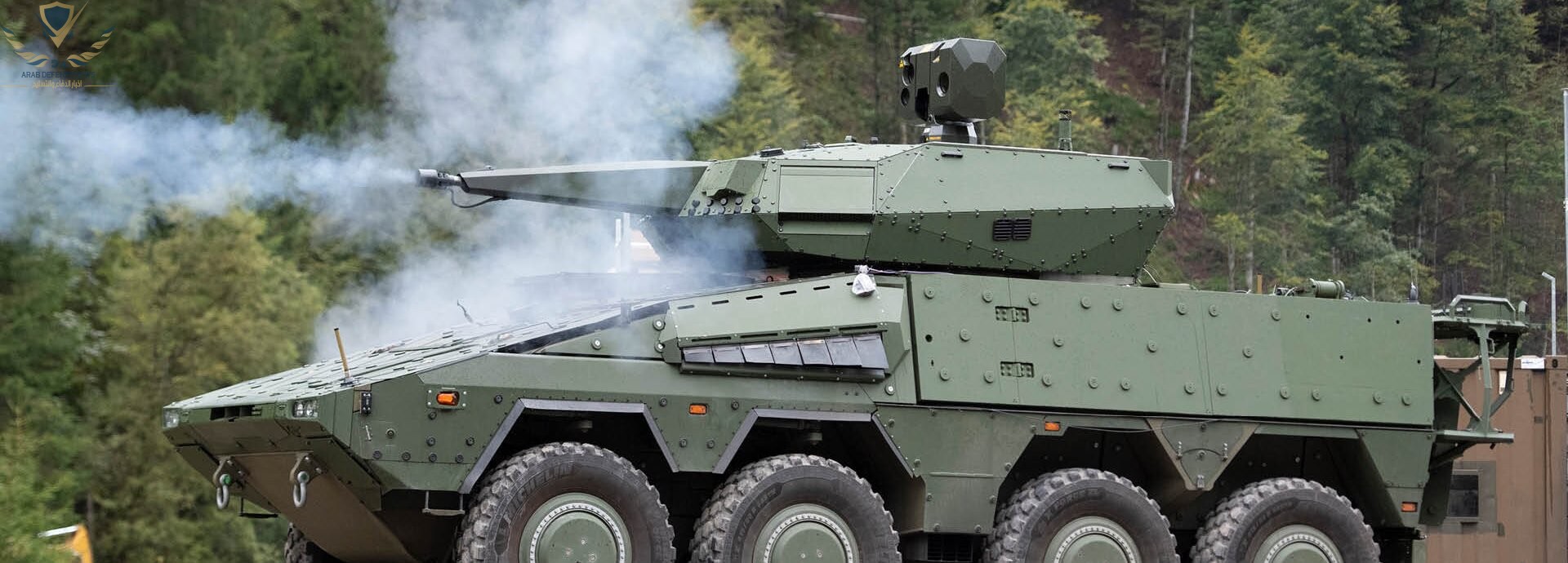

    • عيار 30×173 ملم، معدل إطلاق 1200 طلقة/دقيقة.
    • مدى فعال ضد الأهداف الجوية: ~3 كم.
    • ذخيرة متنوعة: KETF قابلة للبرمجة، ذخيرة خارقة للدروع، ذخيرة تدريبية، وذخيرة AHEAD الانفجارية.
    • طلقة PMC308 تحتوي على 162 أسطوانة تنغستن، بينما PMC455 قيد التطوير قد تصل إلى 500 أسطوانة لزيادة كثافة الشظايا.

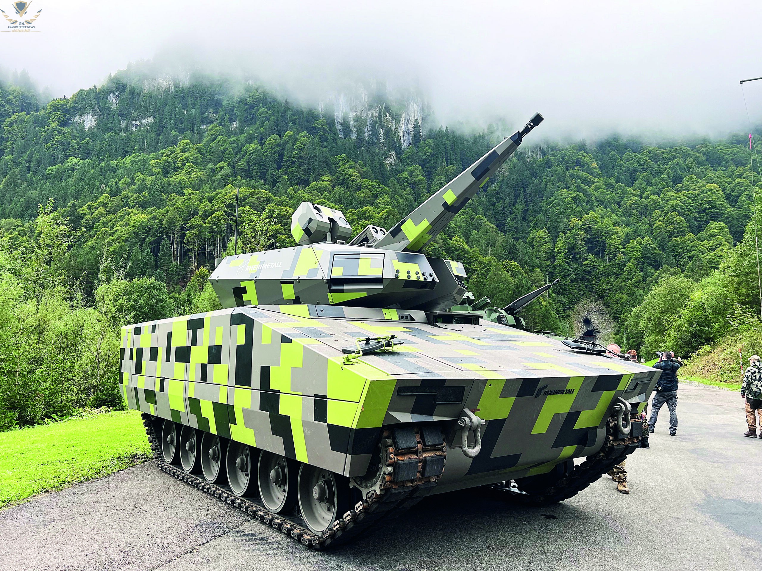

  • المجر: تطوير Lynx KF41 مزود بـ Skyranger 30 وصواريخ Mistral.
