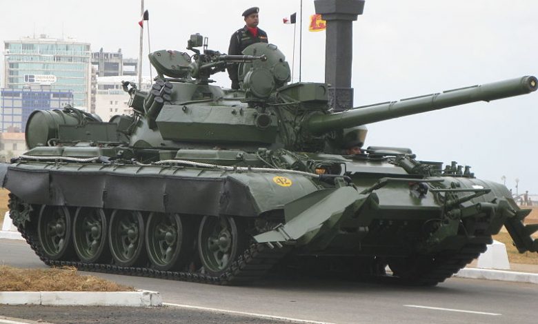

بدئ بهندسة تصميم سلسلة دبابات القتال الرئيسية T – 54، عقب الحرب العالمية الثانية. وأنتج نموذجها الأولي، عام 1946؛ واكتمل في عام 1947. وعُدّ ذلك تطوراً طبيعياً للدبابة T – 44، التي استخدمت في الحرب العالمية الثانية؛ وكانت، في رأي معظم الخبراء العسكريين، أفضل دبابة قتال متوسطة، في تلك الحرب.
وصنعت الدبابة T – 54 في الصين؛ إنما، باسم آخر، هو الدبابة T-59. كما صنعت في تشيكوسلوفاكيا “سابقاً”، وبولندا. ويقدَّر ما أنتج، من الدبابتين T – 54 وT – 55، فإنه يقدر بما يراوح بين 60 و70 ألف دبابة.

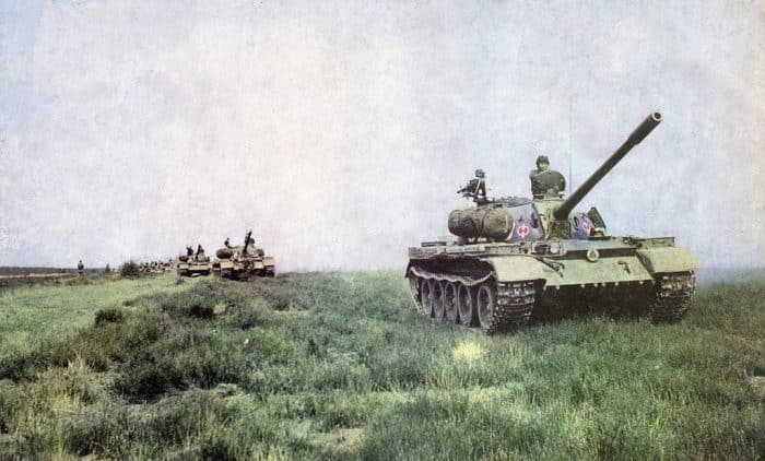

وقد استخدمت الدبابة T-54 في حربَي 1967 و1973، على الجبهتَين، المصرية والسورية، واستخدمتها القوات العراقية، كذلك. كما استخدمت في عمليات حربية، في عدة أنحاء من العالم، منها: أنجولا، الصين، فيتنام، وشمالي أفريقيا “الجزائر”؛ وفي الحرب الهندية – الباكستانية، حيث استخدمت الهند الدبابات الروسية، بينما استخدمت باكستان الدبابات الصينية.
وتعد هذه الدبابة دبابة قتال رئيسية، يمكن الاعتماد عليها؛ وتتميز بسهولة القيادة. ولكن ما يقلل من ميزاتها، أن مدفعها لا ينخفض أقلّ من أربع درجات، ما يجعلها غير قادرة على الرماية، من أعلى التلال، نحو الأهداف المنخفضة، التي تزيد زاوية انخفاضها على أربع درجات.
