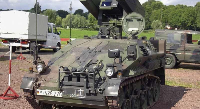

إن حاملة الصواريخ هذه مزودة بقاذفة صواريخ موجهة مضادة للدبابات TOW وتستخدم صواريخ موجهة بالسلك.
هذا السلاح له توجيه شبه تلقائي. يتطلب مدفعي لإبقاء الهدف في خط البصر حتى يصطدم الصاروخ.
تم تجهيز قاذفة مع التصوير الحراري AN / TAS-4A الذي يستخدم لاطلاق النار ليلا ونهارا.
يمكن أن تستخدم حاملة الصواريخ المضادة للدبابات من Wiesel صواريخ TOW القديمة ، بالإضافة إلى صواريخ TOW 2 الأحدث والأكثر قدرة.
بعض صواريخ TOW لاسلكية ، ولكنها تستخدم نفس المشغل.

على الرغم من صغر حجمها ، فإن Wiesel هي مركبة مضادة للدبابات بقدرات عالية للغاية. يمكن إزالة قاذفة الصواريخ من السيارة واستخدامها كسلاح مستقل.
حتى يتمكن الطاقم من مغادرة السيارة واستخدام المشغل على حامل ثلاثي القوائم القياسي. حاملة الصواريخ المضادة للدبابات تحمل 6 صواريخ.
يتم تخزين خمسة صواريخ داخل السيارة ويتم حمل صاروخ آخر خارج السيارة. يمكن تحميل صاروخ آخر على قاذفة.
سيؤدي ذلك إلى زيادة حمولة الذخيرة إلى 7 صواريخ. من المثير للاهتمام أن هذه الحاملة الصاروخية الصغيرة المضادة للدبابات يمكن أن ترافقها عربة إعادة إمداد مرتبطة بها – أخرى Wiesel ، والتي تحمل صواريخ إعادة التحميل.
في البداية لم يكن لدى حاملة الصواريخ المضادة للدبابات تسلح ثانوي. تمت إضافة مدفع رشاش عيار 7.62 مم للدفاع عن النفس على المركبات التي تم تحديثها.
على الرغم من صغر حجمها ، فإن هذه المركبة بها طاقم مكون من 3 أفراد ، بما في ذلك قائد المركبة ، الذي يشغل منصة الإطلاق والسائق والمحمل.
