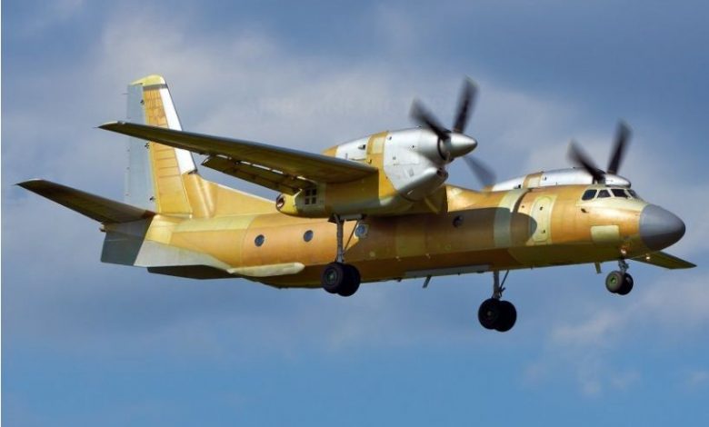

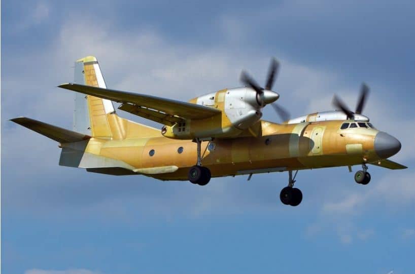

ميزات التصميم
صُمم تصميم An-32 لمخطط طائرة عالية التحمل تحمل غلافًا معدنيًا بالكامل. جسم الطائرة لديه نوع من شبه مونوكوكي. جناح شبه منحرف في الخطة ، على التوالي. تشمل ميكنة الجناح شرائح تلقائية ، وثلاث فتحات في الأجزاء الوسطى من الجناح ، وفتحات مزدوجة في الجزء الأوسط.
دراجة ثلاثية العجلات الهيكل ، مع تبختر الأنف ، قابل للسحب. هيكل خاص مع إطارات منخفضة الضغط. تتكون محطة توليد الكهرباء من 2 TVDs AI-20D مع مراوح VSU TG-16M و AV-68DM.
تم إنشاء An-32 على أساس An-24 ، ونتيجة لذلك ، تم زيادة المقصورة ، مما أدى إلى زيادة عدد المسافرين إلى 50 شخصًا. يوفر الصالون إمكانية تنظيم مساحة منفصلة لمعدات اللوحة.
