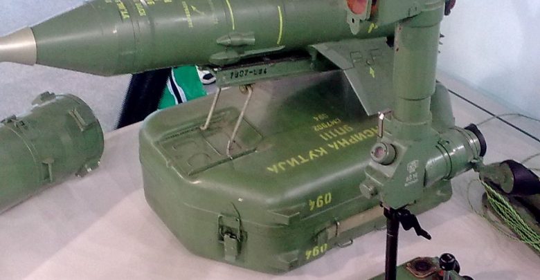

-يمكن إطلاق الصاروخ من قاذفة حقائب محمولة (9P111)، ومدرعات، ومروحيات.
-يستغرق الصاروخ حوالي 5 دقائق لنشره من حقيبة الفيبر جلاس 9P111، والتي تعمل أيضًا كمنصة إطلاق.

-يحمل مشغل نظام manpack الثلاثي (نظام حقيبة 9K11) وحدة التحكم في عصا التحكم 9S415 ،والمنظر المرفق 9Shl6
-يحمل كل من أعضاء الفريق الثاني، والثالث حقيبة من الألياف الزجاجية تحتوي على صاروخ من سلسلة 9M14.
بالإضافة إلى ذلك، فإن “حقيبة السفر” بمثابة قاعدة إطلاق صواريخ للسلاح، وتحتوي على قاذفة صغيرة متصلة بقمة العلبة.
-يمكن إعداد منصات الإطلاق على مسافات تصل إلى 15 متر من وحدة التحكم مع الحفاظ على الوصلة بواسطة كابل واحد، يمكن لوحدة التحكم في عصا التحكم الواحدة التحكم في أربعة قاذفات لنظام 9K11 بترتيب متتابع.
