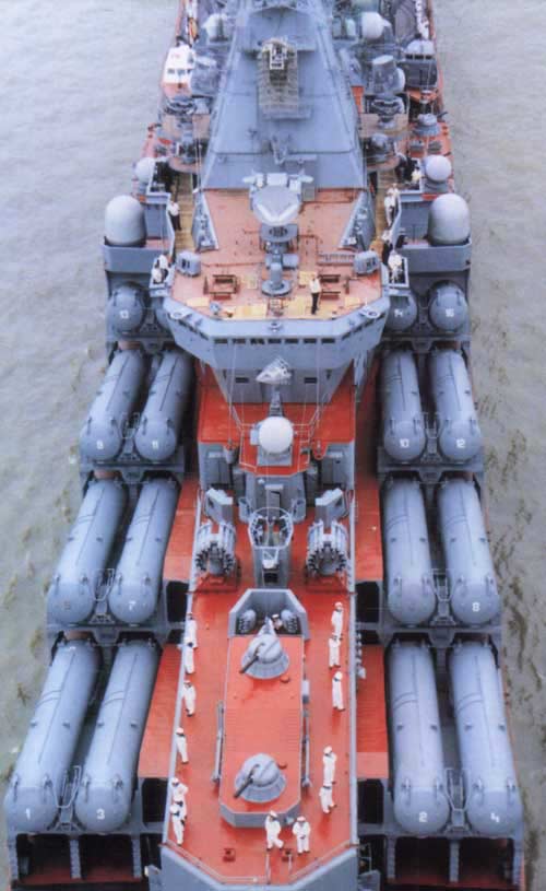

وعلى متن الطراد الصاروخي : kirov class

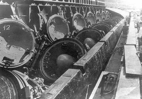

على متن الغواصة أوسكار

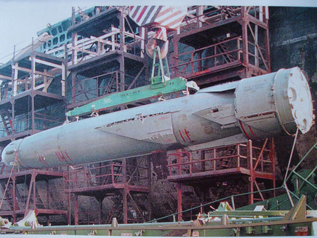

الصاروخ الروسي p 700 Granit تسمية حلف الناتو ss n 19 Shipwreck حطام السفينة صاروخ استراتيجي مجنح مضاد للسفن قادر على حمل رؤس نووية مشتق من الصاروخ p 500 bazalt تم تصميمة من قبل مكتب NPO Mashinostroyeniya عام 1970 ليدخل الخدمة في عام 1983 لصالح البحرية السوفيتية توقف انتاجة عام 1992.

img_0
ضخم جدا أعتقد أنه لا يمكنه اختراق دفاعات السفن الحديثة و خاصة البحرية الأمريكية
ده صاروخ بحري من فئة الجاموسة يا abu ali
حجمه ضخم جدا جدا​
صحيح ورأسة الحربي كبير وهو موجة للسفن ذات حجم الازاحة الكبير الطرادات وحاملات الطائرات لو تمكن من تجاوز دفاعاتها الجوية سيكون قاتل لها.
حجمه الكبير يجعل صده سهل
لو علمت طريقة هجوم الصاروخ لما قلت ذلك
الصاروخ فى الأصل مخصص لمهاجمة مجموعة حاملة الطائرات
طريقة الهجوم تتم بإطلاق عدة صواريخ جرانيت من اربع إلى ثمانية صواريخ
جميع الصواريخ تطير على إرتفاع منخفض
ماعدا صاروخ واحد يطير على إرتفاع أعلى من باقى الصواريخ و يقوم بتحديد الأهداف
و اى هدف هو الأهم و يقوم بتوجيه باقى الصواريخ لأن الصواريخ مرتبطه مع بعضهم بداتا لينك
إذا سقط الصاروخ المرتفع الراصد للأهداف يقوم صاروخ اخر بالإرتفاع و اداء نفس المهمه
إذا قام صاروخ أو صاروخين بتدمير الهدف باقى صواريخ المجموعه تذهب إلى هدف أخر
كما انا الصواريخ يمكنها ضرب منصات الدفاع الجويه و لديها منظومه إليكترونيه ضد هذه المنظومات
إنه قطيع من الذئاب يا ساده بسرعه أعلى من أى صاروخ بحرى غربى و برأس مدمره أقوى

تكفى هذه الصوره لإدخال الرعب لأى قطعه بحريه معاديه مهما كان حجمها
الصواريخ لا تقاس بالحجم فاغلب الصواريخ الروسية كبيرة الحجم و مع هدا لا تستطيع الدفاعات صدهى بسهولة
فهدا الصاروخ ليس اكبر من التوبول و الياريس

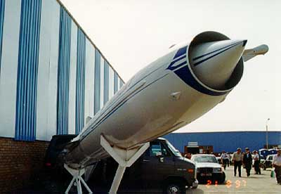

من الصور واضح ان حجمه يقارب حجم الاسكندر
و يبقى الياخونت هو جوهرة الصناعات الروسية المضاد للسفن
الجرانيت من أهم صواريخ البحرية الروسية
وهو خطير جدا،
حجمه كبير وهذا صحيح،
لكن لايهم كثيرا مع توجيه أكثر من5 صواريخ إلى نفس الهدف الذي لابد أن يكون استراتيجيا وضخما كحاملات الطائرات،
المهم في الحقيقة هو إمكانيات الصاروخ في مواجهة التشويش الإلكتروني المضاد
