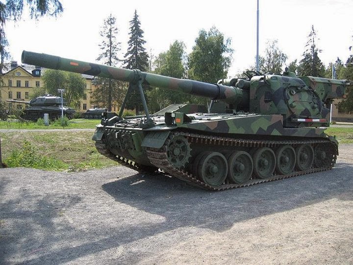

المدفع الأسرع أقصد بها المدفع الأعلى فى معدل الرمي
كنت فى الماضي أظن أن المدفع الأعلي فى معدل الرمي هو البانزرهوبتيز الألمانى PZH-2000 أو ربما المشروع الأمريكى الملغى كروسيدر
لكن عندما بحثت عن الإجابة فوجئت أنأسرع مدفع فى العالم هو الباندكانون
تحفة هندسية من كوكب السويد الشقيق
فدعونا نتعرف عليها
المدفع بدأ تطويره عام 1960 ودخل فى الخدمة عام 1967 وإستمر إلى عام 2003
وسبب إخراجه من الخدمة تكلفة تشغيله وإستدامته العالية
كان المخطط إنتاج 70 قطعة لكن أنتجوا منه 26 فقط لتكلفته العالية
معدل الرمى 14 قذيفة فى 45 ثانية ثم تستبدل الخزينة فى دقيقتين
الخزنة أو المشط (كليبس يعنى) عبارة عن 14 قذيفة فى صفين
أو قذيفة تلقم يدويا ثم يستمر التلقيم فى دقيقتين
المواصفات الرقمية:
العيار:155 مم
الوزن: 53000 كجم
الطول: 11 متر
العرض: 3.37 متر
الإرتفاع:3850
السبطانة: 50 عيار
التسليح الفرعي:رشاش متوسط 7.62
مجال الحركة أفقى:30 درجة (15يمينا و15يسارا)
مجال الحركة رأسى:-3 إلى 38 (بالمحرك السرفو) وحتى +40 بالرافعة اليدوية
معدل الرمى:14 دانة /دقيقة
شدة الذخيرة :14 دانة +2000 طلقة للرشاش
مدى الرمى الأقصى (بالحشوة الثالثة ): 25000 متر
السرعة :28 كيلو /ساعة على الطرق
المدفع حظى بمكونات مشتركة مع الدبابة S أو STRV-103
المدفع يملك محركين
1- محرك ديزل وهو يعمل فى ظروف التنقل على الأراضى الممهدة وهومحرك من إنتاج رولزررويس بقوة 240 حصان تم إستبداله بمحرك ديترويت بقوة 290 حصان
2-محرك توربينى من بوينج بقوة 300 حصان ويعمل عند الحاجة لقوة أكبر أثناء تخطى الأراضى الوعرة مثلا
يعنى القوة الإجمالية 590 حصان وهى ضعيفة بالنسبة لمدفع وزنه 53 طن
يعنى نسبة القوة للوزن 11 حصان /طن وهى منخفضة جدا
علبة السرعات من إنتاج فولفو (فريدة من نوعها لدمج محركين مختلفين فى القدرة وعدد اللفات)
وأيضا كان يملك نظام تعليق فريد ومتقدم جدا بمقاييس الستينات تعليق نيوماتيك
المدفع مجنزر ويدفع بست عجلات مبطنة بالمطاط
تم دمج نظام الملاحة وتحديد المواقع والتوجيه POS 2 فى النسخ الأخيرة منه
يعنى المدفع يسبق عصره ب 30 عام على الأقل
أبرز عيوبه
** تعقيدات المحرك التوربينى (كابوس فى الصيانة)
** كانت حركيته ضعيفة جدا
**تكلفة تشغيله عالية
** كان معدل الحركة الرأسية للماسورة بين -4 و+40 مما يجعله مدفع فقط وليس مدفع هاوتزر ويمنعه من آداء بعض الأدوار فى الدعم النارى
** لم تكن قذائفة متوافقة مع قذائف الناتو رغم ان العيار واحد
فمن المعروف أن قذائف الناتو تستخدم حتى 6 حشوات وبعضها يملك ذخيرة نزف قاعدى BB
وبالتالي مداها عندما تنطلق من مدفع 155 بسبطانة 52 عيار حوالى 42 كم
المدفع بماسورته عيار 50 كان يمكن أن يصل لمدى 40 كم مع تخفيض وزن القذيفة من 47 كجم إلى 44 ودمج 6 حشوات والنزف القاعدى
وقد يصل مداه بالدفع الصاروخى ل 70 كم
لكن لم يتم تطوير ذخائر خاصة له
مدفع يطلق 14 دانة فى 45 ثانية يؤدى حقيقة دور 3 مدافع لكن الحلو ميكملش
