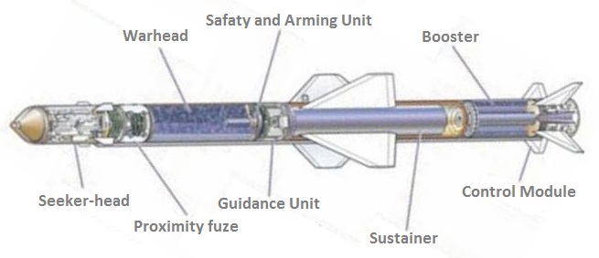

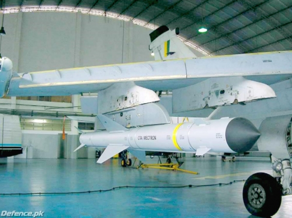

حلّ آخر ... هذه المرة من البرازيل ..
الصاروخ MAR-1 من صنع شركة
تم دمجه بنجاح على الميراج الباكستانية والجي اف ثندر
JF-17-Thunder-Pakistan-Air-Force-PAF-C-802A-Anti-ship-Missile-SD-10A-BVRAAM-PL-5E-II-WVRAAM-500-kg-LS-6-Satellite-Inertially-Guided-Bomb-LT-3-LT-2LS-500J-Laser-HAFER-H-4PGM-RAAD-MAR-1-3.jpg
يمكنه او يوفر بديلا سريعا للدمج على الرافال .
