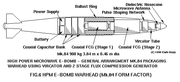

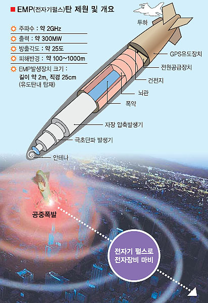

استخدام قنابل النبضة الكهرومغناطيسية لتحييد الدفاع الجوي المعادي
نطاق تغطيتها 1 كم ...
من ناحية الكونسبت يمكنها تحييد المنظومة عبر حرق داراتها وبالتالي تعطيلها عن العمل
ماذا ان تم دمج هذه التقنيات على الـUAVs ؟؟؟
الامريكيون بالفعل اختبروا التقنية ولعل اشهر التجارب المعلنه هو لصاروخ CHAMP من بوينج والذي ابرز قدرة رائعة في تعطيل كومبيوترات مبنى كامل !!
يمكن ان تحمله القاذفات الخفية
ماذا ان صمموا صواريخ يمكنها اطلاق نبضة كهرومغناطيسية عالية الشدة وذات تأثير ومدى اوسع .. تحملها الـUAV
تحييد الدفاع الجوي المعادي بسرعة خاطفة

هذه غير الصورايخ الراكبة للاشعاع حتى لا يلتبس الامر على البعض ... صورايخ النبضة المغناطيسية حتكون اغلى من الصاروخ العادي اكيد ... ولن تدمر الهدف تماما بل ستعطل الكترونياته التي يمكن استبدالها بعد ذلك واعادة الرادار للعمل مره اخرى ... الميزة التي تمتلكها هذه القنبلة انه لا يشترط الدقة في اصابة الهدف بمعنى لو سقطت بعيد عن الرادار ب 100 متر مثلا ربما ستدمره (متوقف على دائرة تاثيرها او شحنتها) وهي ميزة مهمة لا شك لا توجد في الصورايخ العادية او الراكبة للاشعاع ... ولكن قد يقتضي اطلاق هذه القنابل اقتراب المقاتلة من الهدف (الرادار) ليس عندي معلومات عن هذه القنابل او الصواريخ (من حيث المدى ونطاق التدمير والتوجيه)
ملاحظة: استخدام هذه القنبلة بمدى تدمير واسع ربما يعتبر من اسلحة الدمار الشامل ... ربما تتعرض الدولة التي يصيبها (بعدد كبير وامدية كبيرة) بشلل تام وانهيار اقتصادي تام .. وربما يؤدي الى رد بضربة نووية اذا كانت الدولة المصابة دولة نووية
