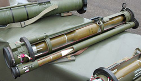

السلاح القاتل للميركافا
RPG 30
صاروخين بتسلسل زمني معين ليحصل شبه إغراق للنظام والمستشعرات
بينما تتعامل المنظومة مع المقذوف الطعم ..يصل المدمر بأمان لينسف الدبابة
رد: ما هى قدره سلاح المشاه المصرى للتصدى لنظام تروفى على الميركافا
rpg 30
للاسف قد لا ينفع
لعدة اسباب
منها النضام سيفجر القذيفة المحفزة مع امكانية ان يفجر القذيفة الاساسية و في حالة عدم استهدافها فان قدره القذيفة لا تكفي للتعامل مع درع الدبابة
ناهيك علي ان الرامي يجب ان يتواجد علي بعد 200متر و هذا سيعرضه للاستهداف في حال فشل الاختراق
حسننا كل هذا نضريا فقط
عملياتيا لا اعلم

تم تصميم ال RPG 30 خصيصا لمواجهة انظمة الدفاع النشيطة
ومنها التروفي والأرينا ..وتم وضع خبرة روسية عسكرية كبيرة فيه جعلته يجعل التروفي نظام تجاوزه الزمن
شوف ردة فعل الصناعة الحربية للكيان الصهيوني :
In 2012, Israel Defense reported that the Rafael weapons development authority has developed a defense system, the "Trench Coat", against the RPG-30. The report noted that "Trench Coat" consists of a 360-degree radar that detects all threats and launches 17 pieces of metal, one of which should strike the incoming missile
نظام جديد تماما لمواجهة التحدي ...بتكلفة اكبر ونسبة نجاح غير مضمونة
كل هذا فقط لمواجهة سلاح مضاد للدروع زهيد الثمن

المكتوب بالانجليزي معناه التروفي صمم ليواجه rpg 30
و مبدئيا ال rpg 30 صمم ليواجه الدروع التفاعية
تم إعتماد RPG 30 عام 2008 وهو مصمم ليكون مضاد لأنظمة الدفاع النشطة
شوف ماذا يقول الخبراء الروس :
في عام 2012 صرح الصهاينة انهم صممو نظام trench coat defense system
للتصدي لل RPG 30 كردة فعل منهم على امكانية اختراق التروفي
The RPG-30 anti-tank rocket, Israel Defense noted, is a revolutionary innovation. Just before the rocket is launched, a decoy missile is launched which causes the tank's active defense system to act. Only then is the real rocket launched. Experts have estimated that the RPG-30 can penetrate through steel at a thickness of 65 cm.
Israel Defense also reported that the Rafael weapons development authority has developed a similar system, the “Trench Coat”, which takes the RPG-30’s defense system a step further. The “Trench Coat”, the report noted, consists of a 360-degree radar that detects all threats and launches 17 pieces of metal, one of which should strike the incoming missile
